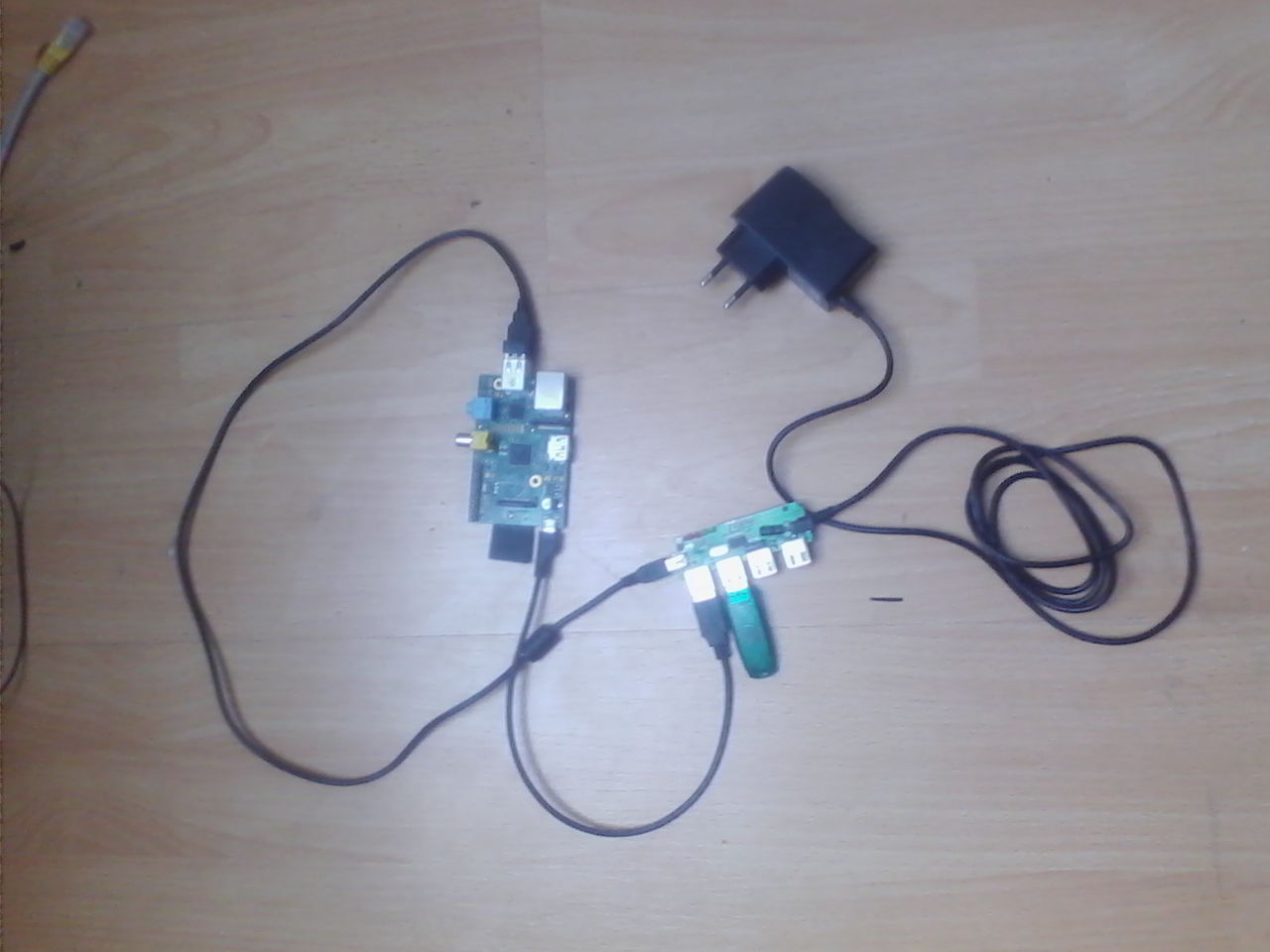

Placi84:Előkerült a drone-om USB kábelja, szerinted ezzel a kötéssel sikerülne az adathordozót elérnem a RasPi-vel? A töltő 5V-t ad le 2A-en.
Ha az ott egy aktív HUB, akkor mennie kell egy USB2-es külső HDD-vel.
Jól látom, hogy ott van még egy WiFi dongle is? A hozzászólás módosítva: Júl 9, 2015

Aktív HUB, az ott egy RC12-es billentyüzet+egér adapterje.
