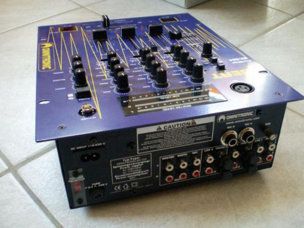

(#) Kismazsika hozzászólása Júl 12, 2015 /
Sziasztok, már érdeklődtem, hogy a végfokomat a keverőmmel hogyan tudnám össze kötni csatornánként, de nekem nem tűnik egyszerűnek, a keverőről csatolok képet. Az össze kötést illetően úgy szeretném ha, "A" csatorna Top Hangsugárzó, "B" csatorna Mély hangsugárzó és egy Laptopról szeretném a zenéket lejátszani.
(#) zotya1983 válasza Kismazsika hozzászólására (») Júl 12, 2015 /
Üdv! Nem ártana 2 végfokról hajtani és akkor a booth ra mehetne mondjuk a mély végfoka, a masterre meg a toppok,vagy fordítva. Igaz a subboknak elég 1 csatorna is.
Na szóval laposból jössz ki 2 rca val az egyik csatorna line inputjába.
Keverőből a master outon csatlakozol szintén 2 rca val a toppok végfokára a booth outtal meg a mélyek végfokjára
(#) Kismazsika válasza zotya1983 hozzászólására (») Júl 12, 2015 /
Egy végfokkal nem lehet megoldani ?
Nem igazán,csak úgy ha a végfokod eleve 4 kimenettel rendelkezik. Jó lenne tudni milyen a végfok pontosan.

(#) reloop válasza Kismazsika hozzászólására (») Júl 12, 2015 /
Szia! A laptop jobb és bal kimenetét két különböző Line bemenetre kötöd, persze oldalhelyesen.
(#) zotya1983 válasza reloop hozzászólására (») Júl 12, 2015 /
De akkor a topládái monók lesznek....Biztos ezt akarja?
a képen jól kötötted be,akkor hajtsd úgy hogy a 2 top az egyik legyen a- csatorna kimenetén a másik top b csatorna kimenetén.A szubbot pedíg kénytelen leszel vagy elválasztani külön végfokra,vagy osztoznia kell valamelyik topláda kimenetével,ha így csinálod akkor fűzd őket inkább sorba.
