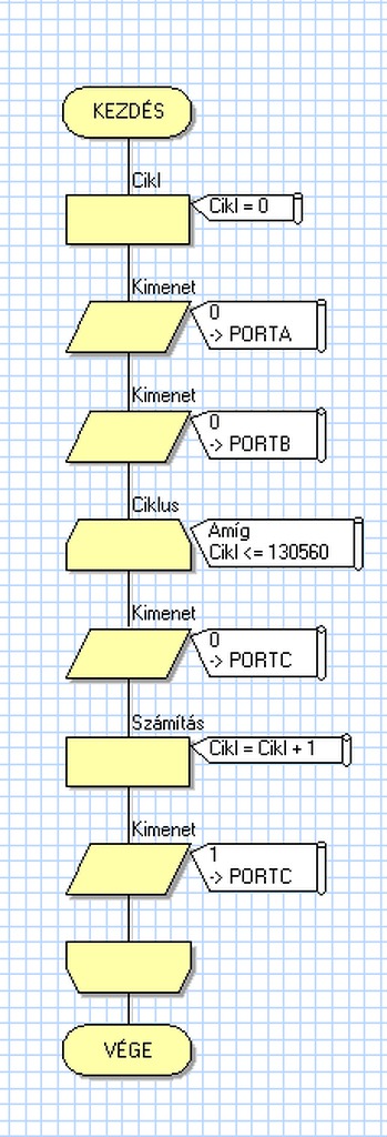

Üdvözlet!
A következőben kérnék segítséget:
Egy SSD1963-as vezérlővel szerelt kijelzőt próbálok megszelidíteni és a következőnél akadtam el:
16 bit (565) módban (16bit parallel) használom, működik is szépen, de a kijelző törlése relatíve lassú.
A metódus amit használok a következő: kijelölöm a teljes kijelzőt, kiküldöm a két portra a megfelelő értéket (pl. feketénél 0-0) , aztán már nincs más, mint, hogy ezt kiórázom a megfelelő számban (jelen esetben 480x272= 130560-szor) a kijelzőnek. Ez a ciklus tehát nem tartalmaz mást mint egy H és egy L értéket (órajel) valamint egy számítást(ami a kiküldött órajeleket számolja). Ez összesen 3 művelet ebben a ciklusban. A pic egy 18f8722, 40 MHz-en (10 x 4 (Pll) ).
Így most kb. 700ms a teljes kijelző törlése és ezt nem értem. Amit én számoltam, ennek a töredéke kellene legyen. Mit rontok el?

Meg kellene nézni ASM nézetben hány utasításra fordul a kód, onnan ellenőrizheted a számításod.

Csináltam egy egyszerű tesztet, így ~360ms az eredmény.
(#) ktamas66 válasza ktamas66 hozzászólására (») Júl 13, 2015 /
Ha az asm-ben levettem a ciklus változót 24 bitesre ( 32 bitről) 255ms lett.

A teszt szerint a feltételvizsgálat 135us (nem néztem végig ), a ciklus 620ms és 1,5us a lezárás, tehát 700ms kb. helyes érték. Nem szoktam Flowcode-ban programozni, de azt tudom ajánlani az asm alapján, hogy fordítsd meg a ciklusfeltételt 0 vizsgálatra mert az egyszerűbb neki (tehát circle lastpixeltől számoljon visszafelé), így a ciklusideje lement 405ms-ra. Egyéb felesleges utasítások is maradnak benne, de azt nem tudom hogyan lehet kivenni. Ha az asm-ben átírom 196ms lesz az eredmény. Mindez feltételezi, hogy jól értelmeztem az egészet.
(#) elektroszala válasza ktamas66 hozzászólására (») Júl 13, 2015 /
Átfordítottam a ciklust, ahogy mondtad, KÖSZÖNÖM, javul, bár egzakt mérést nem tudok végezni, kb. 500ms.
Ha valakinek van ötlete, hogyan tudnék lemenni 200 ms alá (evvel a Pic-kel), nagyon hálás lennék, mert az már egy elfogadható érték.
