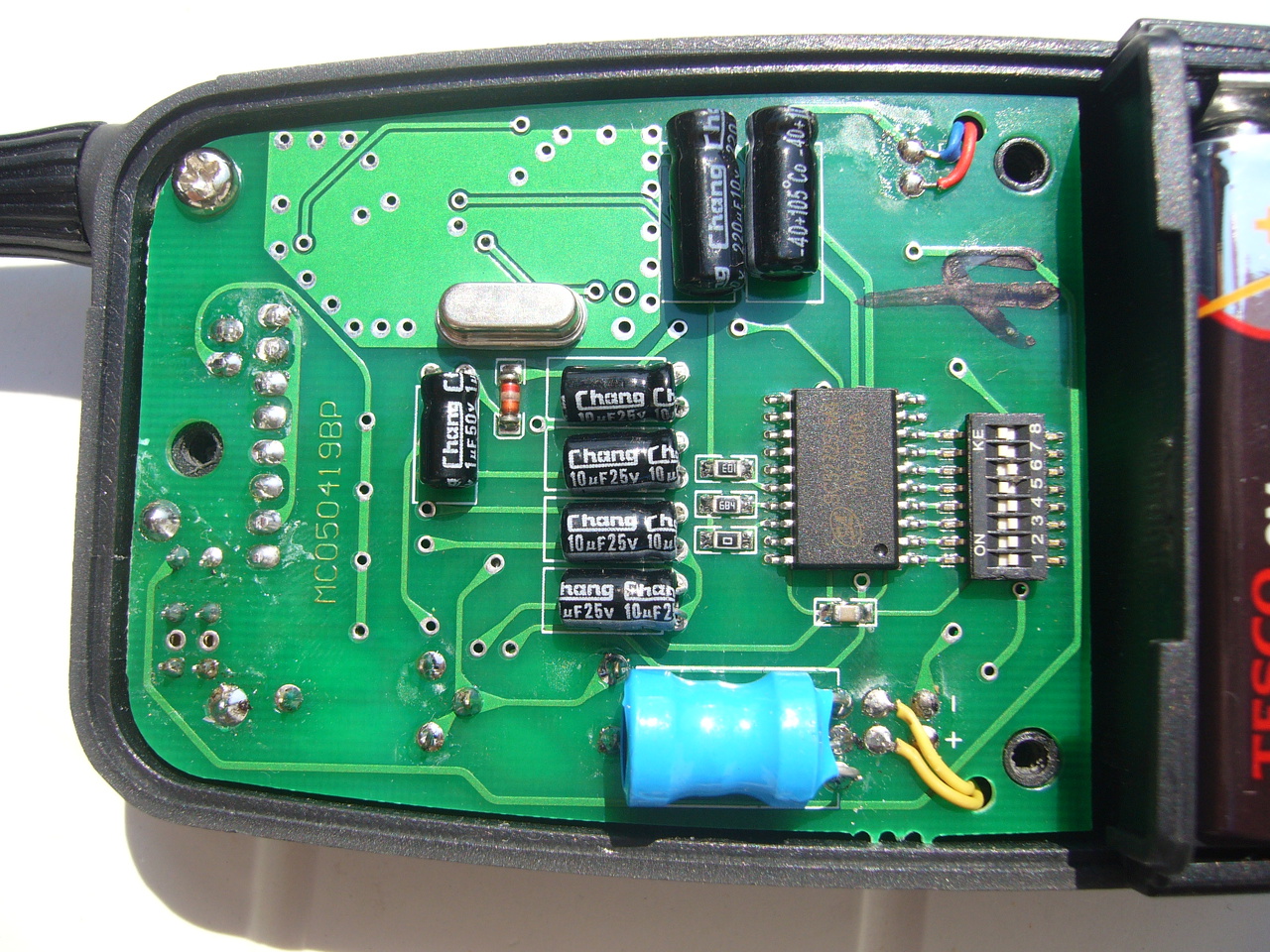

Van egy gyári rádiós kapásjelző szettem (X2 Trusty) megkímélt, keveset használt. A vevője új korában 200m-ig vette eddig a 3 kapásjelzőtől a jeleket, de kb. 5m-re lecsökkent a hatótávolsága. Természetesen elemre gyanakodtam, de sajnos más a hiba. Biztosan a vevő a rossz, mert az ismerősöm vevőjével tökéletes a működés. Mellékelek pár Képet a vevőről. Meglehet-e, megéri e javítani. Pisti A hozzászólás módosítva: Okt 11, 2015
