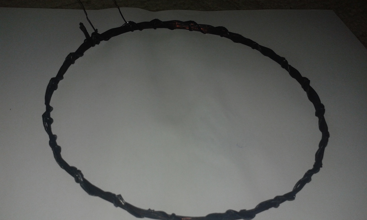

Üdv mindenkinek!
Tavaly felbuzdulva megépítettem az Equinoxot, akkor félbe hagytam mert elakadtam. Most szeretném befejezni és egy kis segítség kellene. Megvan minden a tekercs, a központi rész és a stabil táp is. Összerakom rákötöm a tekercset és adom neki a tápot szépen kattog lehet állítani a P1 potival. De nem reagál semmi fémre ugyan úgy kattog ahogy beállítottam, ha lehúzom a tekercset visít mint a fene. Mi lehet a baj? ónhíd nincs, van stabil táp a tekercs pontosan olyan mint kell lennie alkatrészek teljesen újak egytől-egyig. A C12-es kondi az smd de alkatrészlábbal forrasztottam be. Akármi észrevétel?
(#) alita válasza Megacraft hozzászólására (») Júl 18, 2015 /
Szerintem a kereső tekercsnél van a probléma.
Ha az a fekete massza árnyékolás akar lenni,akkor megkell szakitani a kivezetések
között 2-3 cm-re.
(#) Megacraft válasza alita hozzászólására (») Júl 18, 2015 /
Nincs rajta árnyékolás az csak egy fekete ragasztó spré. Kellene rá árnyékolás esetleg?
Árnyékolásra nics szükség a PI gépeknél,de az a ragasztó spray véletlenül nem
vezető?ohm mérővel nem ártana megvizsgálni.
Megnéztem 1.8 ohm mértem utána megnéztem a tekercset jobban és valahol sérült a Drót huzalon a zománc réteg.. Pedig nem kókány módon bontott drót hanem tekercsöl jött.. Akkor érdemes csinálni egy másikat.. de hogy csináljam hogy ne sérüljön? Ja amúgy nem vezető a spray.
A hozzászólás módosítva: Júl 18, 2015
(#) Bu13 hozzászólása Júl 20, 2015 / 1
Ne küszködj a tekercs készítéssel, mert küldök neked egy sík csigavonalasat a héten. A vadul tekertet
műanyag szigetelt huzalból ajánlatos tekerni, mert a menetenkénti fesz. elérheti a 20-25 voltot is. Ha
pedig a kezdő vég közel kerül a befejező menethez, ott már a 400-600 volt problémás lehet.
Írd meg, hogy hová küldjem a tekercset és már megy is.
