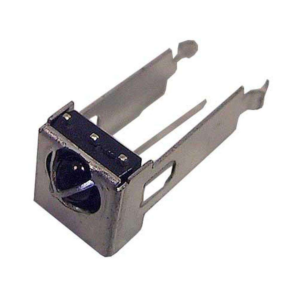

Adva van egy kb. tízéves Panasonic SA-PM9 tipusú minihifi, ami időnként reagál a távirányítóra, időnként meg nem. A készülék amúgy kiválóan működik. Vettem már új távirányítót, most már kettő távirányítóval csinálja ugyanazt. Ha reagál a távirányításra, akkor bármelyik távirányítóval vezérelhető. Ha meg olyan napja van és nem reagál, akkor egyik távirányítóval sem kezelhető. A készülék IR szenzorát már megtisztogattam, a forrasztásokat újraforrasztottam, a hibajelenség maradt. A készülékben Panasonic (Kép) tipusú IR szenzor van, aminek nem talátam sehol műszaki adatlapját, így nem tudom, hogy milyen IR vevő tipussal (kHz?) lehetne kiváltani. Tud-e valaki ebben segíteni? A hozzászólás módosítva: Okt 1, 2015
A reagál - nem reagál időtartamok nem hozhatók összefüggésbe más fogyasztók ki - bekapcsoltságával? A fénycsőlámpák okozhatnak ilyen zavart a vételben.
Kösz a tippet!
Kerestem én is ilyen összefüggéseket, de nem tudtam semmilyen fogyasztó ki-be kapcsolásával hatni erre a mizériára. A bosszantó az, hogy ha szétszedem a kütyüt, akkor jól működik. Teljesen random jelentkezik ez a hiba. Kondicsere (47 uF) lesz a következő szétszedéskor, de praktikus lenne IR szenzort is cserélni, ha tudnám, hogy mi jó bele.
A Panasonic IR szenzor tipusa: B3RAB0000025
Ismeri valaki? A hozzászólás módosítva: Okt 1, 2015
