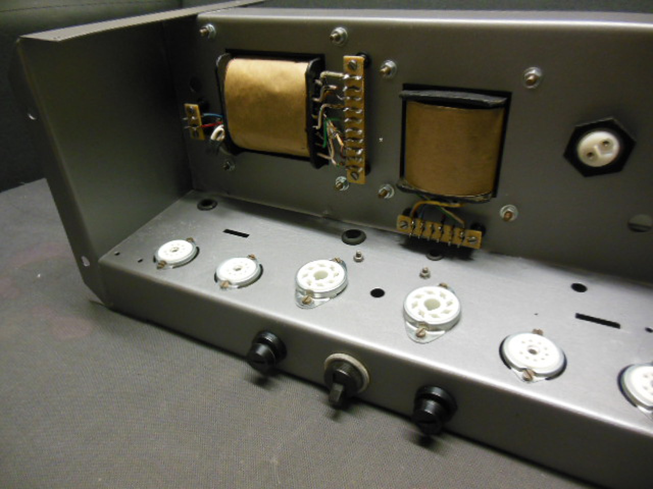

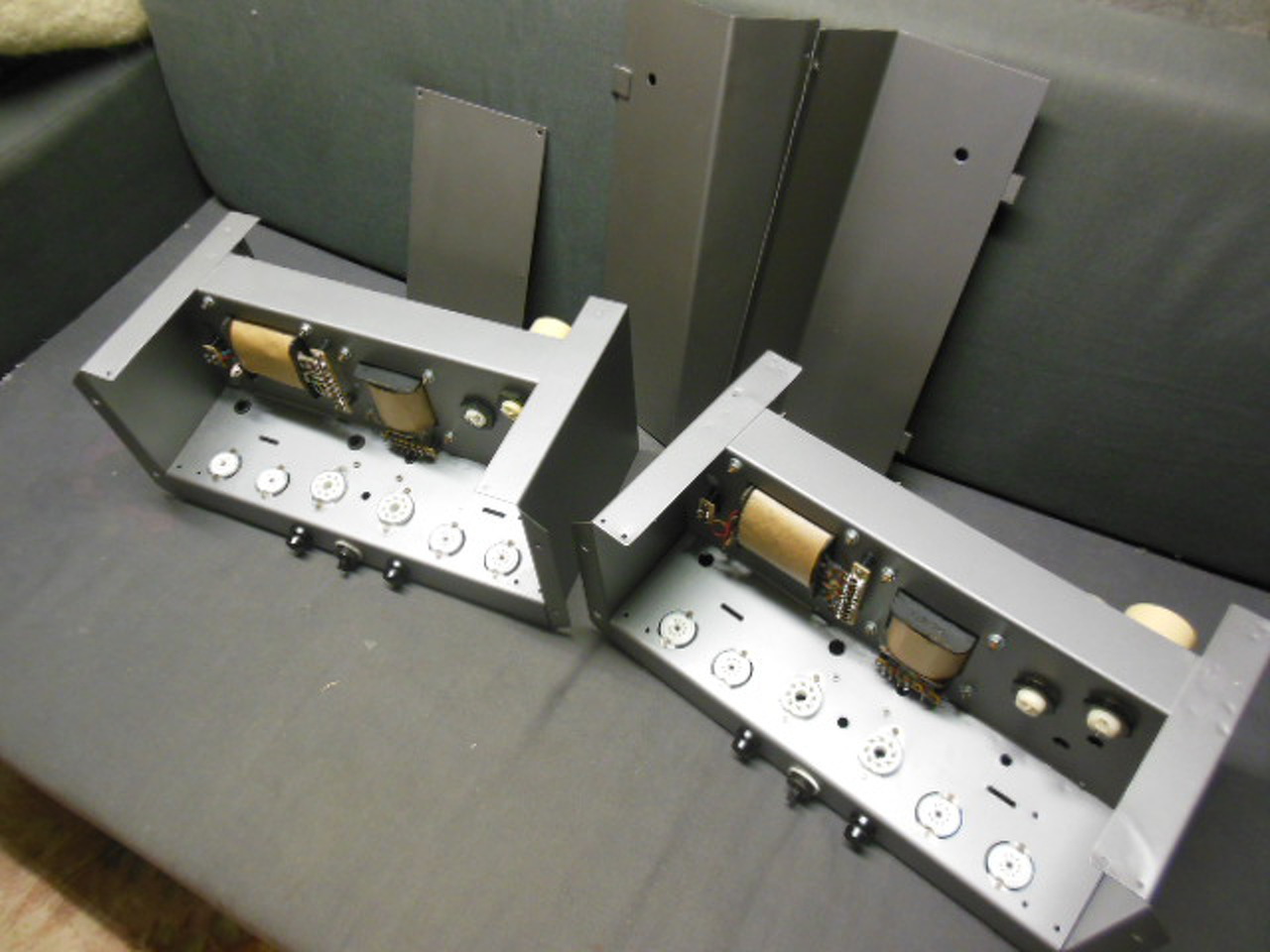

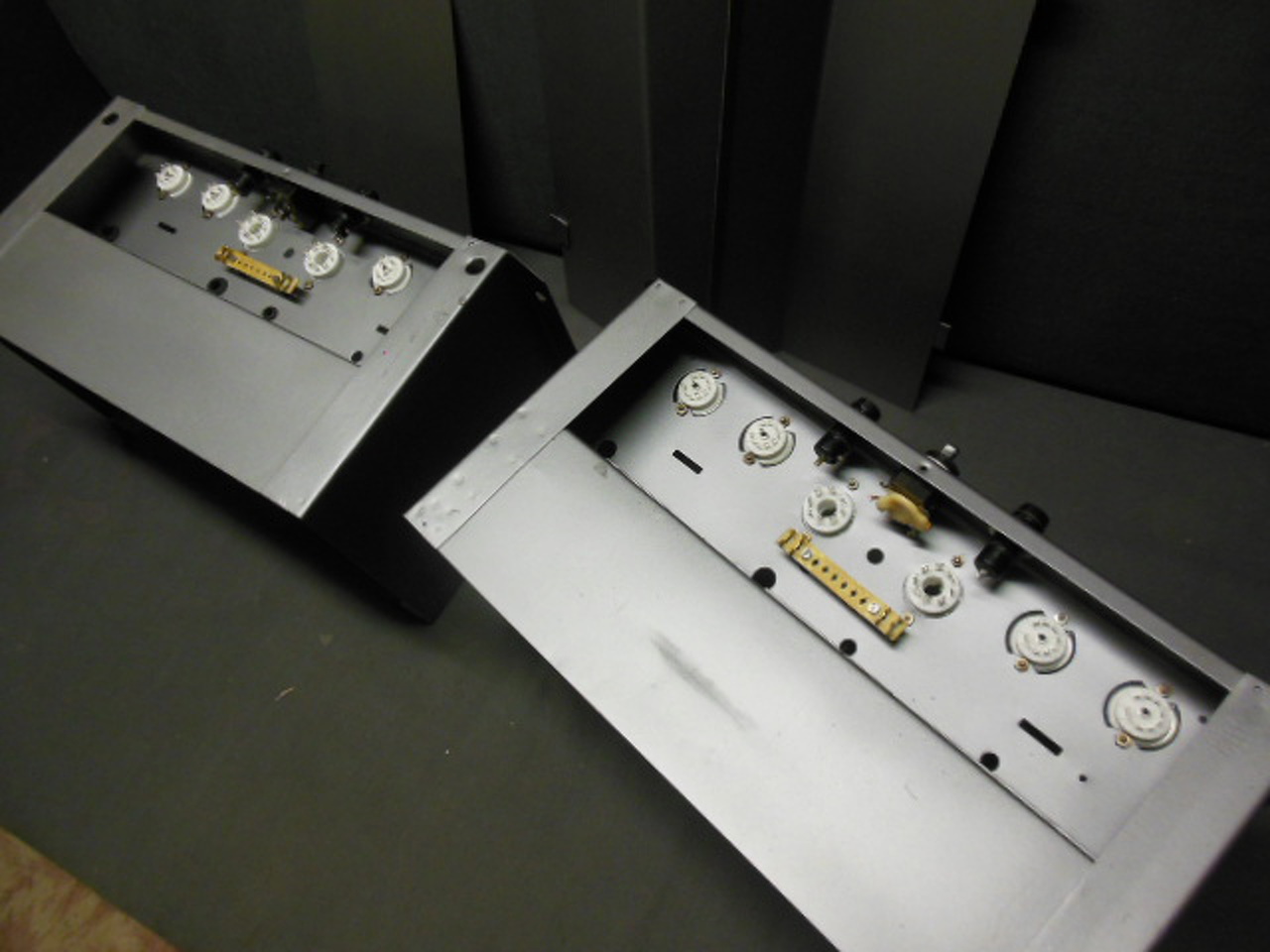

(#) q765 válasza Gafly hozzászólására (») Júl 26, 2015

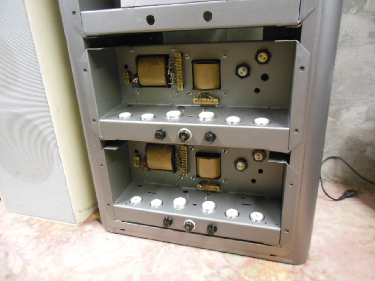

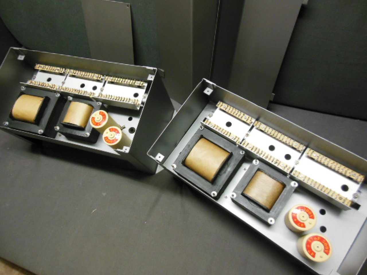

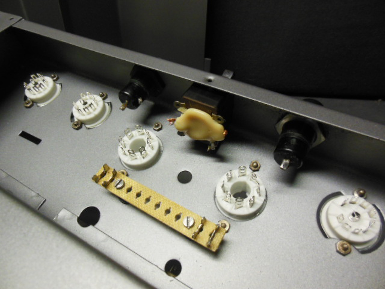

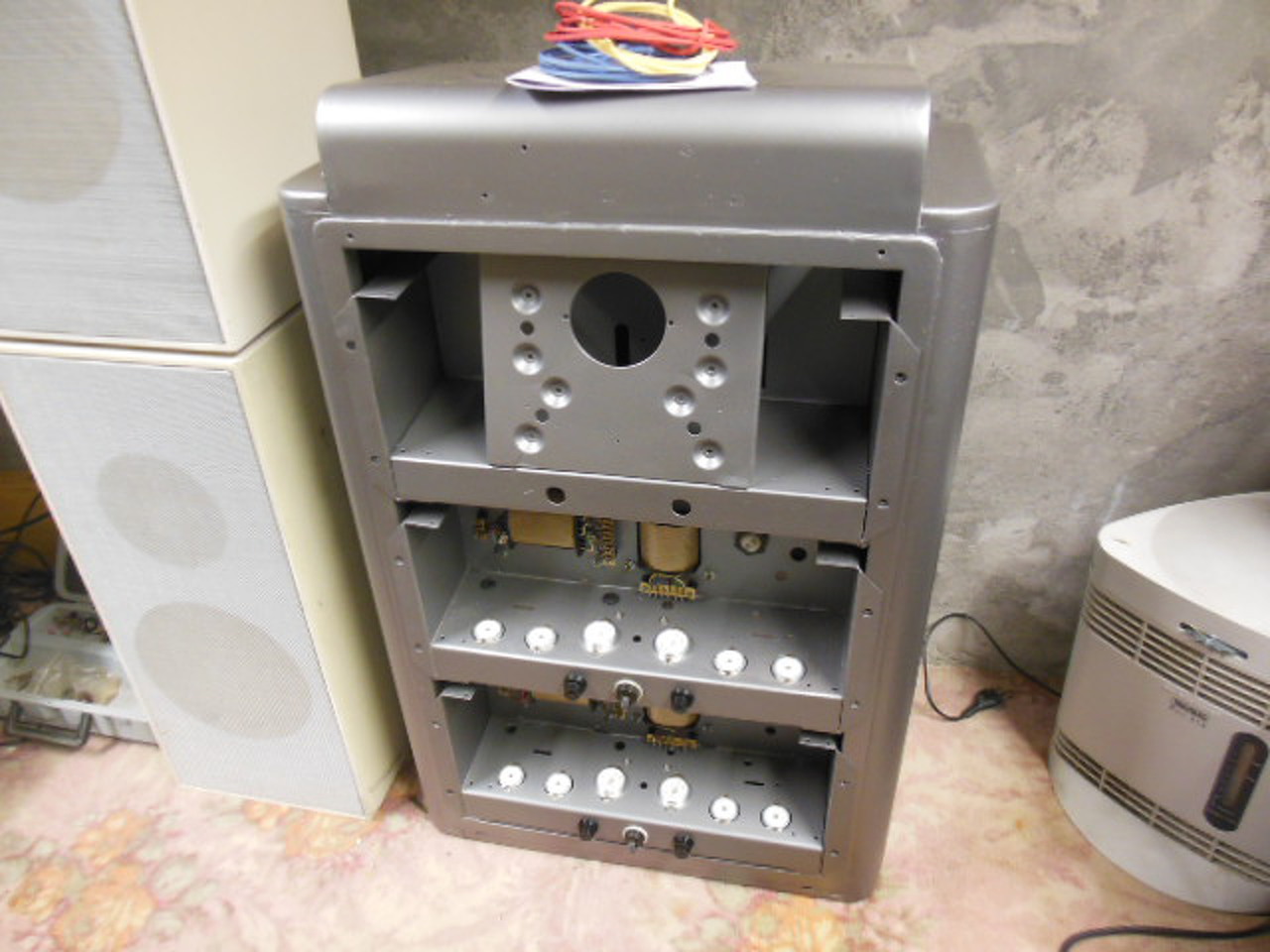

Itt tart a projekt. Látod a képeken a buherát kapcsolót. A többiben a peckek le vannak törve. Ezt már mondtam. Ami mostjönne az alkatrészeken kívül az az egyenírányító bekötése. Trafót bekell fűznöm, utána a csöveket bekötni. 6L6 nál csak egy ez81 van. Ebben kettő. Gondolom az EL34 miatt. Kigoogliztam EZT , és EZT. Mindkettő más. Az a gondom, hogy nemtudom hogyan vezetékeljem, hogyan kezdjek hozzá a medve miatt. Csak essek neki, letojva mindent? A GND -ot vigyem egyből a kondikhoz, és onnan húzzam tovább? ...
Tartok tőle, nemakarom elbaltázni. Jól szeretném csinálni, talán túlságosan is tisztelem. Lehet gyorsan asztalon össze kellene dobni. Feleslegesnek tartom. Úgyis dobozban máshogy viselkedik.Hiányzik a Schwung.
Amik hiányoznak a képről azok a hátsó csúszócsatlakozói. Azok is készenvannak. Abbólis újatszeretnék. Nemhiszem, hogy 60 év után jólenne a kontakt. Összerakom így egyelőre, úgyis megyek galvánoztatni a foggantyúit. Ezeket viszem velük a rézgálic alá.

(#) Gafly válasza q765 hozzászólására (») Júl 26, 2015
De várjál már. A linkeken mindenütt van biztosíték és kapcsoló
Hová is kéred őket?

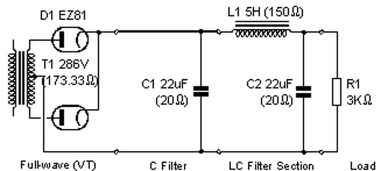

(#) ronin75 válasza q765 hozzászólására (») Júl 26, 2015
Primer szekunderrel fűzve? Szerintem ott más lesz. Rajz szerint 3 db primer van, két ugyanolyan, meg egy "állítható".
Két primert sorositsd.

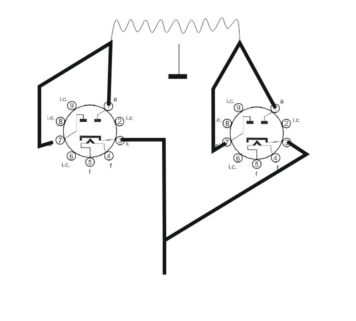

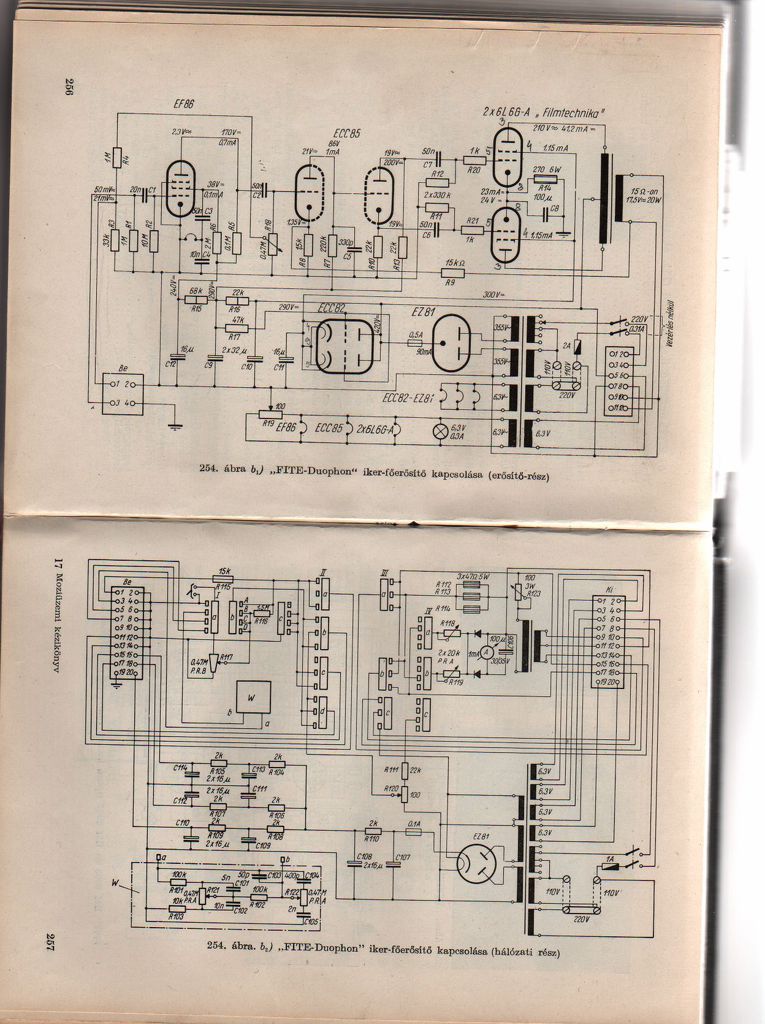

Mutattam egy rajzot, amire Ronin rábólintott. Van még másfajta megvalósításai a 2x Ez81 -nek?
Csakmert itt szerintem egy darab Ez81 van, szétbontva.
A hozzászólás módosítva: Júl 26, 2015
Ha 2db-ot szeretnél használni, ugyanez a rajz, csak mindkét csőnél összefogod az anódokat és egyként kezeled. (Felső cső két anódja összekötve egymással megy a trafó "felső" kivezetésre, alsó cső két anódja összekötve egymással megy az "alsó" trafó kivezetésre.
(#) q765 válasza ronin75 hozzászólására (») Júl 26, 2015
Szerintem ígygondolod.
Márcsak az a kérdés, hogy a rajzon szereplő 240 /290 /290V értékek hogyan változnak El34 -nél.
Csináljam meg az egyenirányítást, és utána nézzek adatlapot minden csőhöz? És állítsam be az anódfeszüket a cső után egy ellenállással, adatlap után? Ennyire egyszerű volna?
Nem pont igy, úgy nézd mintha egy cső egy dióda lenne, egy anód (összefogva a kettő) és egy katód. Igy rakd be az első rajzba.
