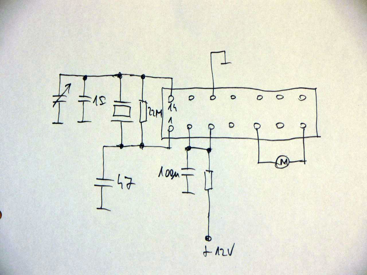

Nem tettem fel rajzot, mert csak kézzel tudtam volna, a 12 V táp 350! ohm-on keresztül ment az elkóra,(nem orosz), és az IC-re, LCM 3-mal kimértem, jót mutatott, bevallom nem cseréltem ki. Köszönöm!

Köszönöm! Nem pontos a 65 Hz, mert nem tudtam rendesen lemérni, a kvarc nagyjából 3,2 MHz- es, végül is lehetne új áramkört készíteni, csak kevés a hely. De úgy szeretek javítani, hogy az eredeti állapot álljon helyre. Létezik olyan, hogy egy IC megy-nem megy?

Valahogy - mondjuk szkóppal - győződj meg arról, hogy amikor nem megy, akkor az oszcillátor jár-e? Megöregedhetett a kvarc is, ha leáll (az on-off-ra elindulás is ezt a feltevést erősíti), de lehetnek a mellette lévő pF-es kondik is hibásak. Ha nem rezeg be a kvarc, lehet próbálkozni aszimmetrikussá tenni kissé a kört: egyik kondi legyen 5 pF-el kisebb, vagy nagyobb, a kristállyal párhuzamos sokmegás ellenállás is lehet nyúlt vagy netán szakadt.

yulo5310 tanácsára kicseréltem az elkót. 4 és fél órát ment, aztán a szokásos jelenség. A kvarc vadi új 3,2 MHz-es. A 47 pf-es kondit kimértem, látszólag jó, a másik oldalt nem néztem, csak nem zárlatos. A sokmegás ellenállás jelzés szerint 22M, az életben 24M, cseréltem 10+10+2-re(nem volt nagyobb a boltban), rosszul írtam a táp ellenállást, 300 ohm, cseréltem két darab 150-esre. Az IC maradék lábain nincs semmi jel szkóppal, hidegen mérve multiméterrel se mutat semmit. Ha a 14. lábra rálépek szkóppal, mutat valamit, ha az 1.-re akkor leáll, de levéve újra indul. Köszönöm a segítséged, felteszem a "kapcsolását"!

(#) proli007 válasza lumiksz hozzászólására (») Júl 26, 2015 /
Hello! Azt ne feledd, hogy a 4060 nem fogja ellenütemű jellel meghajtani a motorodat. (Nem ismerem az eredeti IC-t, de a kapcsolásból ez derül ki.) Mert a 4060 "csak" egy oszcillátorból és egy 14-tagú frekvenciaosztóból áll.) Vagy is azt még ki kell egészíteni meghajtóval.
Tehát célszerű lenne megszkópolni a kimeneteket, mikor jól működik, hogy tudd mi kell..

Köszönöm! Igazad van! Talán ki lehetne egészíteni valami híddal. Annyi talán még elfér a régi helyén.
