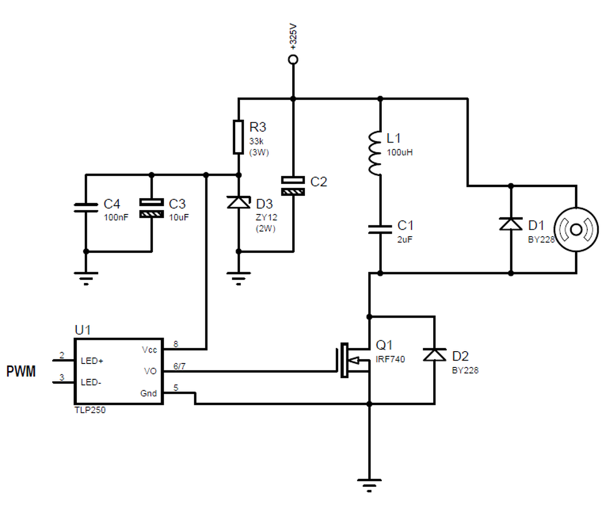

A csatolt kapcsolást szeretném ha véleményeznétek. Chipmunk1960 fórumtárs alapötletét módosítva készítettem. Gondolkodom egy 230V/130V/320VA toroid trafó beépítésén, de megvárom a véleményeket. (Figyelem +325V a betáp, közvetlenül a hálózatról.)

(#) Peter65 válasza lutyii hozzászólására (») Júl 30, 2015 /
A fet meghajtása nem megfelelő. Vagy egy fetmeghajtó IC-n keresztül hajtsd meg, vagy egy gyors optocsatolót használj emitter követőkkel.
Megjegyezném, hogy bár sokan készítenek főleg kisfeszültségen (12-24V) egyszerű pwm-es DC motor vezérléseket, de ezek a megoldások távol vannak a korrekt DC motor szabályzóktól. Illene fordulatszám szabályzóval és alárendelt áramszabályzóval felépíteni a hajtást. A régi javítása nem volna egyszerűbb és biztosabb megoldás?

Javítottam a rajzot, esetleg így lehet jó? Tápellátás?
(#) erbe válasza lutyii hozzászólására (») Júl 30, 2015 /
Ha beteszed a C1 kondit, kell elé egy fojtótekercs, különben a FET csak egyszer kapcsol. Oda nem kell elkó. Frekitől függően 1-2 µF elég, de csak úgy, ha fojtó van előtte.

A pwm frekijére mit ajánlanál? (NE555, későbbiekben digitális potival kiegészítve) A fojtó tekercs amit találtam a következő paraméterekkel rendelkezik: 100uH, 5A, 40mOhm A módosított rajzot csatoltam.
A katalógusban találtam ilyet, hogy "áramkompenzált ferritmagos tekercs", esetleg ezek közül kellene választanom? (Az eredeti vezérlő panelen is van egy ilyen alkatrész.) Egy ilyen alkatrész adatlapját is csatoltam, hogy ne kelljen keresgélni. Ha ezt kell választanom, akkor ezt hogyan kell bekötnöm? (Elnézést a sok kérdésért!)
C2 -nek 1000µF/400V?

A fojtó D2 katódja és D1 anódja közé kellene az összekötés helyett. Az értéke nagyban függ attól, hogy mekkora a pwm vivője, és mekkora a kondenzátor.
D2 fölösleges, a fetben van egy parazita dióda, és üzemszerűen abban az irányban nem is folyik áram. Ha fojtótekercset is raksz bele, a fet drain-je és a +325v-os pont közé kellene egy gyors dióda.
A TLP250 bekötése, kialakítása így nem teljes. A tápfesz 15V legyen a(12V-os zéner helyett), mert a TLP250-nek legalább annyi ajánlott, és a fet rendesebb meghajtása érdekében is célszerű. Soros ellenállás (10-20ohm) is kell a gate körbe a lengések elkerülés érdekében. Továbbá a fet bemenetét illene egy ellenállással nyugtatni, és egy zénerrel védeni.

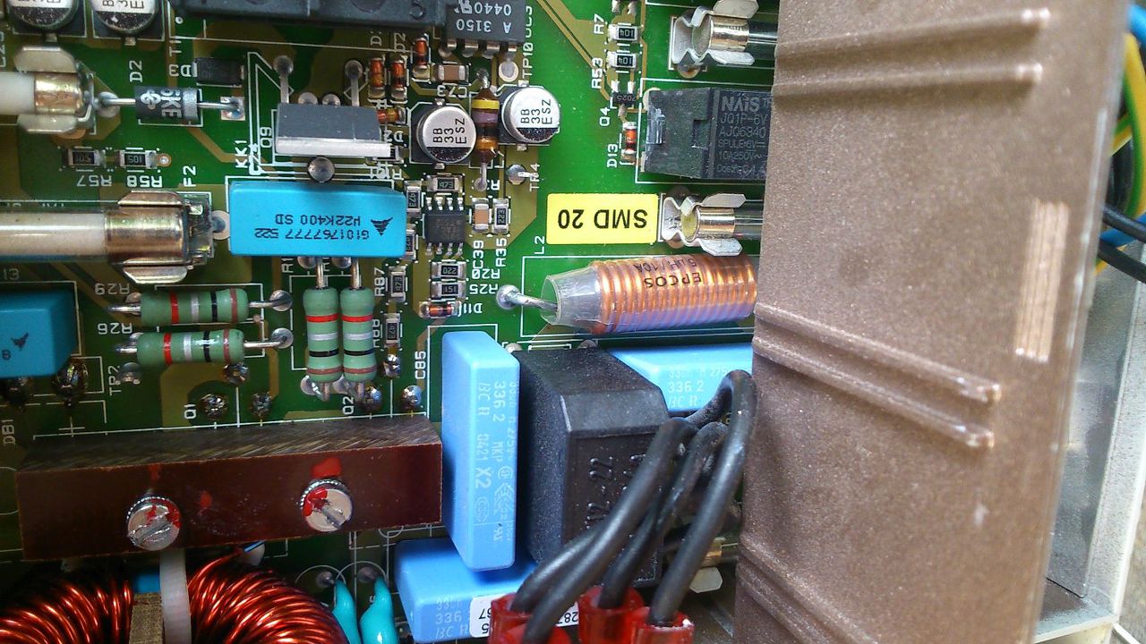

Az ígért fotók.

Szerintem gyorsabban célt érsz, ha visszarajzolod a régi vezérlőt. Ami képet feltettél, az alapján a régi is pwm-esnek látszik. Ha Q1 és Q2 a végfok, és mind a kettő fet, akkor tudott fékezni is. Ha visszarajzolod, az alapján megértheted a működését, és a javítása sem lenne lehetetlen. Egyébként mi a tünet (se kép sehang?, kiveri a biztosítókat?)?

(#) Chipmunk1960 válasza lutyii hozzászólására (») Júl 31, 2015 /
Szia, Pedig ha megindul, akkor a vezérlés ltszólag jó. Akor szokott ilyet csinálni, mior a válaszjel nem érkezik meg. Próbáld meg a panelon a sebesség jeladó áramkörét végigkövetni.
AQ9 és a kis SOP8 Ic micsoda? Nem látom elolvasni.

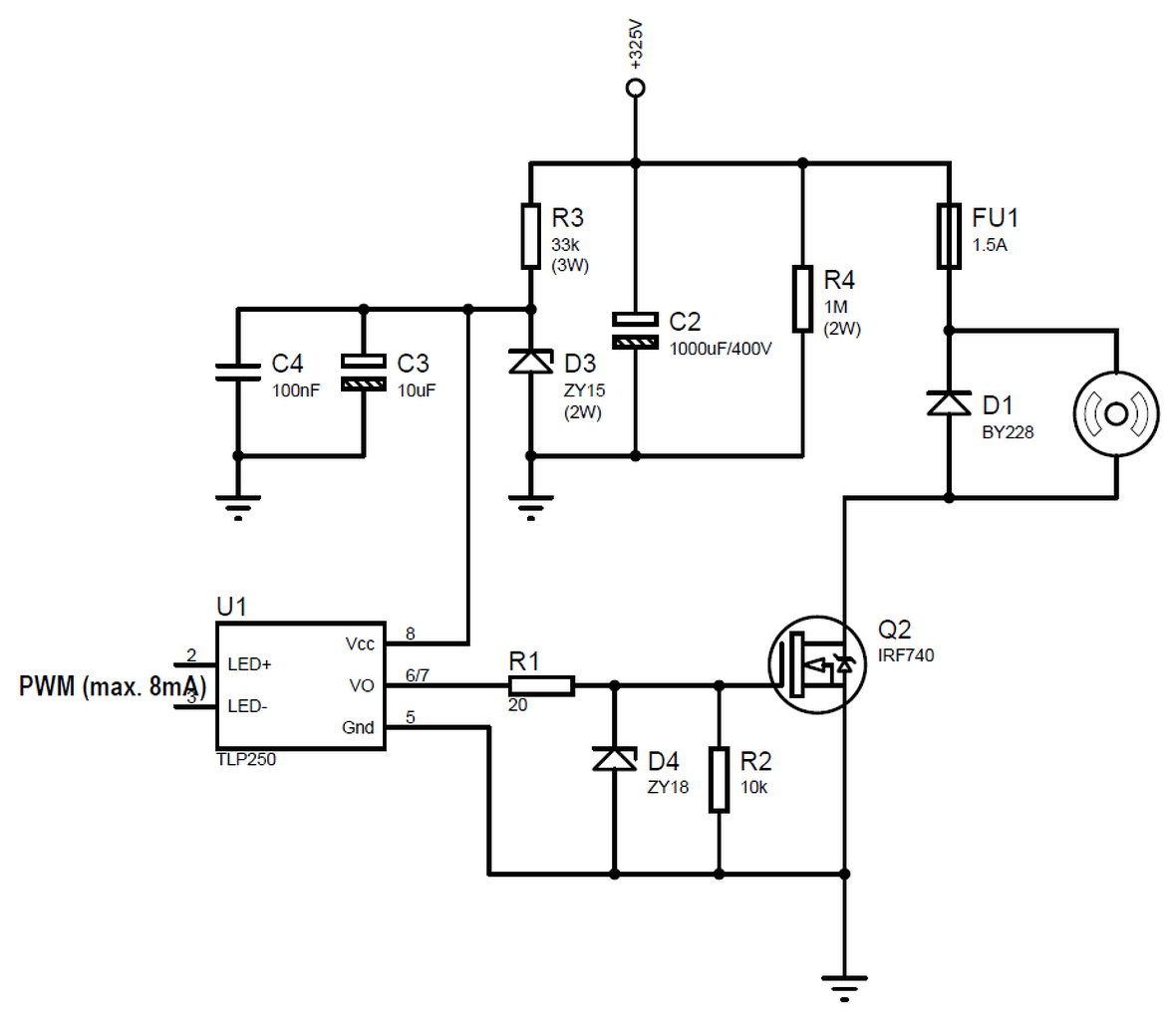

A hozzászólások alapján módosítottam a tervemet. Szerintetek?
Fordulatszám visszajelzést fogom figyelni. Fék üzemmód jó lenne...
A nagy feszültségű betáp zavarvédelmét PC tápegységből kitermelt zavarszűrővel tervezem megvalósítani.
A Q9 állítja elő a felette lévő imp trafóval a segéd tápfeszt, a 3150 a FEt/IGBT driver, a "kicsit" még nem találom.... A jobb oldalán a 2 db reltét a 2 702-es fet vezérli, bár nem ltom honnan jön a jel + a vezérlőt sem.

Az eddig kialakult terv nem rossz, de még messzi van a vége, és ez nem lesz olyan jó, mint az eredeti. Látod a többiek is segítenek, csak a fényképek alapján mennyi minden funkciót megneveztek. Ha elkezdenéd visszarajzolni, hamar letisztulna a kép, nem lenne idegen az áramkör. Először a főáramkört kellene visszarajzolni. Aztán a kapcsoló elemek meghajtását. Lehet, hogy a 9910 feliratú IC az SI9910 Bővebben: Link, de biztosan csak a visszarajzolás után lehet megmondani.
Egy másik gyakran eredményre vezető megoldás; a motor hajtás áramköreiben lévő elektrolit kondenzátorokat kicseréled. A képeken is látszik 2db SMD. Kapcsoló üzembe való Low ESR kondikat tegyél a helyükre. Ha van ESR mérőd, akkor elég, ha leellenőrzöd.

Mind a kettő IGBT. Infineon gyártmányúak, a típusok SKP15N60 és SPP20N60S5. A 3150-es az egyik, az SI9910-es a másik IGBT-t hajthatja meg.
