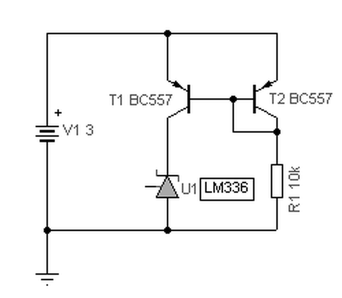

Megcsináltam a rajzod alapján, de a kimeneten nincs meg a 2.5V, csak 1-1.5V.
A két tranzisztor mi célból van ott?

A két tranzisztor egy áramtükröt alkot. Így a stabilizátoron akkora áram fog folyni, mint az R1 ellenálláson. Meg is lehet mérni, ha kiveszed az LM336-ot és helyére mA mérőt teszel. Szerintem valamit elkötöttél.
Ha ellenállást használsz a stabilizátorhoz, akkor az előtét ellenálláson (pld. a 2,5k) akkora áram folyik át, ami a tápfesz és a stabi feszültsége közötti különbség. Vagy is 5V esetén (5V-2,5V)/2,5k=1mA, (3V-2,5V)/2,5k=200uA. Vagy is az ötöde. Ha áramgenerátor (v. tükör) van hozzá, akkor az áram sokkal kevésbé változik. 5V táp esetén Iz=(Ut-Ube)/R1=(5V-0,6V)/10k=440uA, 3V esetén (3V-0,6V)/10k=240uA. Ez "csak" 54%-a, nem a 20%-a. Azt viszont nem írtad, mi terheli a stabit. Mert annak áramát is pótolni kell a tükörnek. Vagy is a 10kohm-ot akkor csökkenteni kell annyival.. A tranyókat jól kell bekötni, és egyformának kell lenni. (Van ilyen gyári is..) A hozzászólás módosítva: Aug 5, 2015

Megnéztem, szerintem jól kötöttem be.
Kipróbáltam, hogy nagyobb feszültségről kezdem el táplálni és 5V körül megvolt a 2.5V, de ha csökkenteni kezdtem a feszültséget kb. 3.5-4V között már elkezdett esni, és 3V körül már csak kb. 1.5V a kimeneti feszültség. Később kipróbáltam, hogy egy gombelemmel táplátam meg (kb. 3 voltos volt), és az ellenállás helyére bekötöttem egy 50K-s potit, ezt csavargatva kb. 0.3KOhm és 9KOhm között volt meg a 2.5V a kimeneten. Ezeket az értékeket úgy mértem, hogy semmi nem volt a kimenetre kötve. Kipróbáltam tranyók nélkül is, hogy akkor mit csinál, de akkor ha kezdtem csökkenteni a bemeneti feszültséget 5V-tól és az előtét ellenállás 2.5K volt, akkor már kb. 4 V alatt esett a kimeneti 2.5V. Miért?

- Az IC-t alapvetően két dolog kell hogy "érdekelje". Hogy a tápfesz, amiről táplálod, nagyobb legyen, mint 2,5V. A másik, hogy meglegyen a működéséhez szükséges minimális áram. (Igazából a tápfesz nem érdekes, mert ha nem nagyobb a 2,5V-nál, akkor úgy sem tudod biztosítani a minimális áramot.)
- Az adatlap szerint a minimális áram 400uA. (Nálad ez valamiért a számításaim alapján, 600uA-ra jön ki, de ez lényegtelen. Ha annyi, annyi.. De apropó! Az ADJ láb szabadon volt?) Ha a 2,5k soros ellenállással működik és 4V alatt már nem megy, akkor (4V-2,5V)/2,5k=600uA. Ha 3V-ról szeretnéd működtetni egy ellenállással, akkor (3V-2,5V)/600uA=833ohm. (vagy kisebb) De minél kisebb a táp és a zéner feszültsége közti különbség, annál drasztikusabban változik az áram a tápfesz mozgására. - Az áramtükör is azért működöt kisebb ellenállás mellett, mert nagyobb áramra van szüksége az LM-nek. De nem tudom mi ennek a projektnek a lényege, mert egy 3V-os gombelem, túl soká nem fog működni vele.
Szuper! Ezzel most nagyon sokat segítettél, mert most már tudom, hogy hogyan kell számolnom, hogy működjön. A Adj láb üresen volt, nem volt oda kötve semmi. Ez baj vagy jó?

Se nem jó, se nem baj, csak ha oda is van kötve valami, az is fogyaszthat áramot. Amúgy a 3V táp mellett, egy 2,5V referencia nem túl célszerű. Pld. egy LT1004 vagy ICL8069 (Bandgap) 1,2V-os referencia sokkal ésszerűbb. Ezek már 50uA áramtól működőképesek.
A kis tápfeszültség miatt, kisfeszültségű Rail-to-Rail műveleti erősítő kell, ha fel akarod dolgozni a jelet, vagy mikrokontroller..
