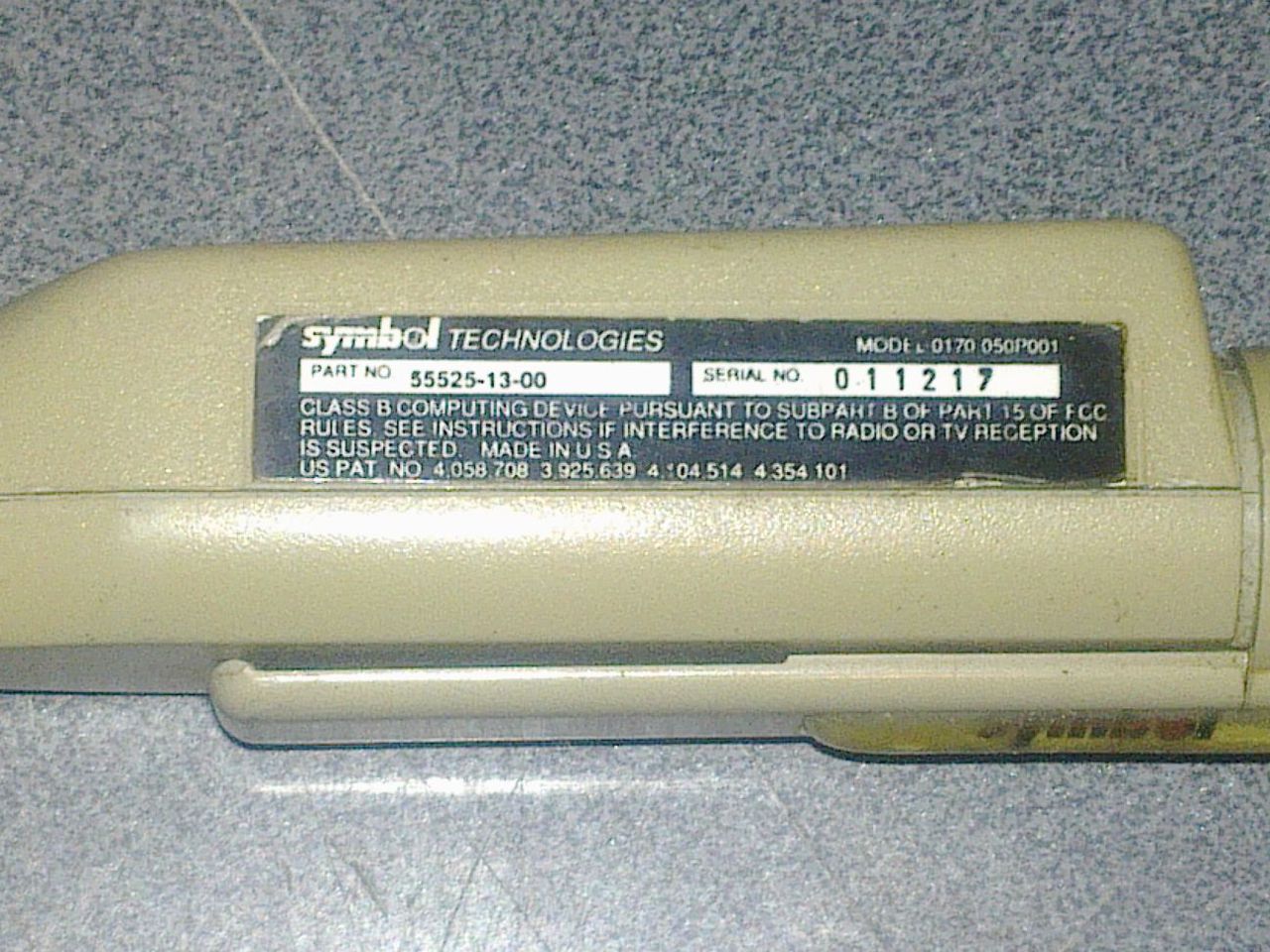

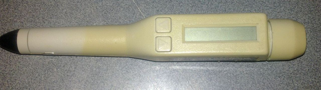

Találtam megin egy kütyüt amit nem tudom hogy mire jó és hogy egyáltalán mi ez ? |
