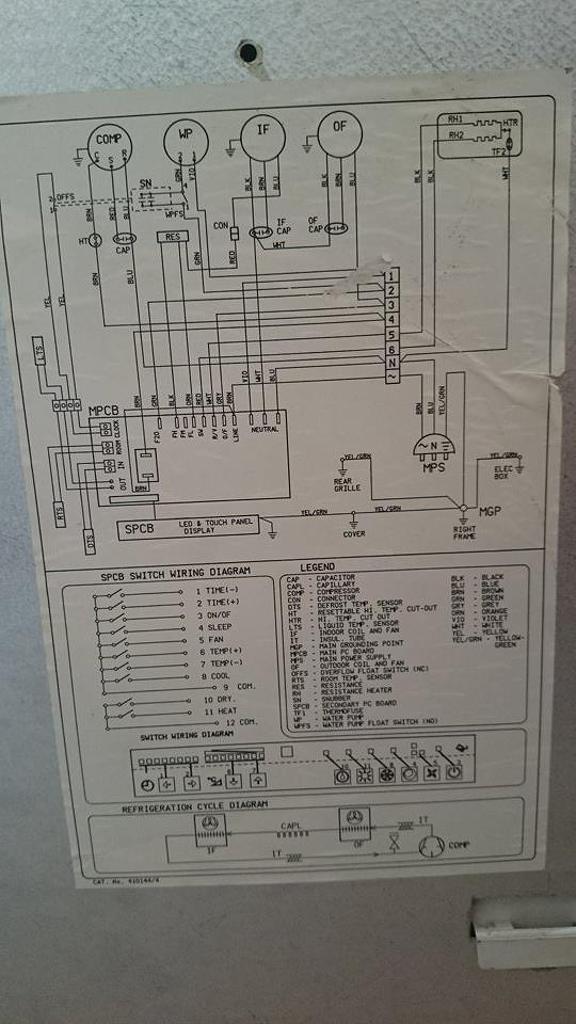

Van egy mobilklímám, amiből hiányzott a kompresszor kondenzátora (már így került hozzám), tettem bele egy 20µF-osat amivel működik, hűt is elég jól, de 5-10 perc után a kompresszorja túlmelegszik, és a hővédelem lekapcsolja. Ezt mi okozhatja? Lehet a nem megfelelő méretű kondenzátor? A klíma régi német gyártmány, az interneten semmit nem találtam róla egy két képet leszámítva. Viszont a bekötési rajza megvan, az rajta volt az oldalán, mellékelem, hátha valakinek mondd valamit! (a CAP jelzésű kondi hiányzott)

(#) maszek0005 válasza rammeradrian hozzászólására (») Szept 4, 2015 /
Ha van egy árammérőd, akkor egy olyan kondenzátort keress, amellyel a főfázis árama valamint a segédfázis árama nagyjából megegyeznek. Ezt a 20 mikrós értéket túl nagynak tartom, szerintem egy 5- 8 mikrós is megfelelne erre a célra.Tisztelettel: Jani
(#) rammeradrian válasza maszek0005 hozzászólására (») Szept 4, 2015 /
Mekkora különbség számít jelentősnek? 1,9A az egyik és 2,2-2,3A a másik fázis.
