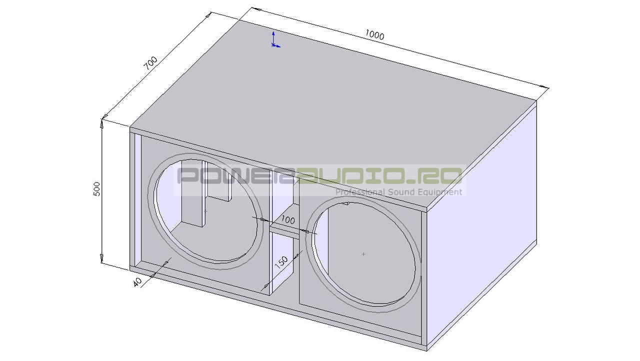

Sziasztok! Van 2 darab ilyen hangsurgázóm. Top ládában is elég szépen dübögött a 8 ohmos verzió(tudom ez nem befolyásoló tényező). Ezekkel a hangszórókkal szeretnék építeni egy aktív duplasubot. Tudom nem a legjobb párosítás 2 darab 4 ohmos, viszon külön végfokokról fog üzemelni, most nem ezen van a hangsúly. Legszivesebben bass reflex ládát építenék nekik. Kis kompakt mélyet szeretnék, kisebb rendezvényre. Van két nagy hogom elég azokat nyuzbálni és sok is tud lenni. Sajnso t/s paraméterem nincs, tudom igy csak hasraütésre lehet ládát csinálni neki. Lemérni sajnos nem tudom. Tölcséres ládában tudom hangosabb lenne, de megint nagyobb arról nem is beszélve, hogy nincs hely bennük az erősítő résznek ezért építenék reflexet. Most keresem a kis láda terveket, egyet mellékelek is mit szóltok hozza.
(#) Buvarruha válasza Davidd hozzászólására (») Aug 24, 2015 /
Az érzékenységből ítélve, valószínűleg tökéletesen alkalmatlanok ezek subhangszórónak. Meg kellene mérni a TS adatokat.
(#) Davidd válasza Buvarruha hozzászólására (») Aug 25, 2015 /
Igen gondoltam, hogy az erzekenyseg miatt ez lesz az eredmeny, hasrautesre ez a lada nem csillapitana annyit a hangszoron mint amennyit kell? Megprobalok valami adatot elokeresni, esetleg merni. Tudom kell egy kapcsolo egy kis vegfok meg 100 ohmos ellenallas de azthiszem egyik ismerosom lemerte, holnap jelentkezem hatha van valami hasznalhato adata.. Koszonom!
(#) Buvarruha válasza Davidd hozzászólására (») Aug 25, 2015 /
Láda csillapít? Nem, le sem fog menni elég mélyre, egyszerűen nem alkalmas erre. Bővebben: Link
Na a helyzet a következő. Le van mérve a hangszóró,de az a baj hogy a forumozo kolléga azt mondja hogy hangváltón keresztül, azért mellékelem.
Hogy lehet hangváltón keresztül mérni? Az adatok alapján 100l-es reflex dobozban jó lenne éppen, de erősen kérdéses az adatok pontossága.
Nekem per pill a topok 100-120L terfogatuak és abban elég szépen működnek. Amit mellékelt ládikó az tul nagy lenne neki(k)? Hány hz-re kéne hangolni a ládát? Mondjuk aktív lesz, egy minimális térfogatot kiszorít a végfok rész. Igen a pontosság lehet nem 100% os de ez már valami kiindulási pont.
Ha neked volnék, magam mérném meg a hangszórót. Ezek az adatok túl szépek, hogy igazak legyenek, a dobozt 30-40Hz közé kellene hangolni kb. Az is gyanús, hogy neten semmiféle adat nincs róla...
Egy próbát megér, utánna olvasok hogy kell pontosan mérni, addig is ezekkel a mérési adatokkal számolok.
