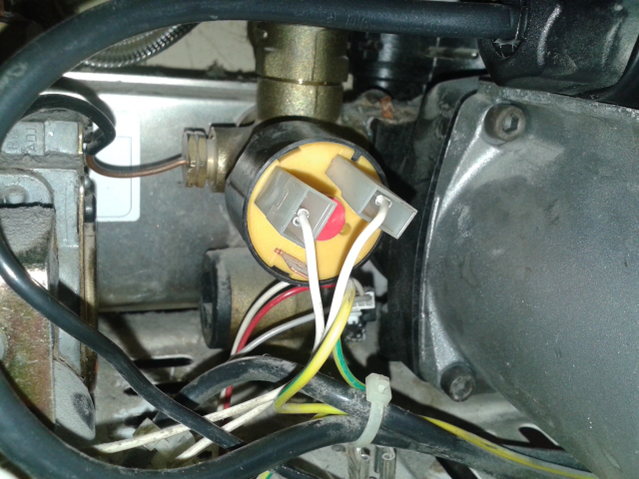

Egy Junkers gázkazánom van ZWE 24-4 MFK ha jól emlékszem. (Elég régi kb. 10-12 éves) Ez még nyitott égésterű, nem turbós, nem kondenzációs és van mellé téve egy melegvíz tároló tartály. A tároló miatt van benne egy hidraulikus váltószelep (ZSR típusjelű). Ez a váltószelep rendetlenkedik. Az alapállása a szelepnek a melegvíztároló fele, ha a mágnes meghúz rajta, akkor vált át a radiátor körre. A hiba az, hogy "félállásban" marad akkor amikor a radiátorra kellene kapcsolnia. És mivel a radiátor hőmérsékletét az átáramló víz hőmérsékletéből állapítja meg a félállás miatt szivárog a víz a melegvíz tároló felől, ezért a ténylegesnél magasabb hőmérsékletet érzékel ezért nem kapcsol be a kazán amikor kellene már fűteni a radiátort. Ha viszont kikapcsolom a főkapcsolót és pár másodperc után vissza, akkor a váltószelep átbillen, és onnantól működik. Kicseréltem ezt a váltószelepet egy másikra (nem új, de szétszedtem kipucoltam), kicseréltem a behúzótekercset is. Ugyanaz! Amikor összeraktam és kézzel kapcsolgattam akkor működik, de ha üzemel és mondjuk reggel ránézek akkor megint félállásban van (A hőmérő nem a radiátor hőmérsékletet mutatja, hanem magasabbat) Volt nálam szerelő régebben. Ő azt mondta, hogy a váltószelep a rossz. (42e Ft újonnan) Kicseréltem egy másikra, ami elvileg működött, és ugyanazt produkálja. Valakinek van valami ötlete mi lehet? A választ előre is köszönöm! Üdv Emil

A nincs plusszba szivattyú a rendszeren, akkor a szelep ventúria van eltömődve, vagy az impulzuscső, ami a szivattyú felé megy.
Nincs plusz szivattyú! A csatolt vázlat szerinti a kapcsolás.
Én is valami hasonlóra gondoltam. Szétszedem amit levettem szelepet és kipucolom, meg az impulzuscsövet is kitakarítom. Köszi a gyors választ!
