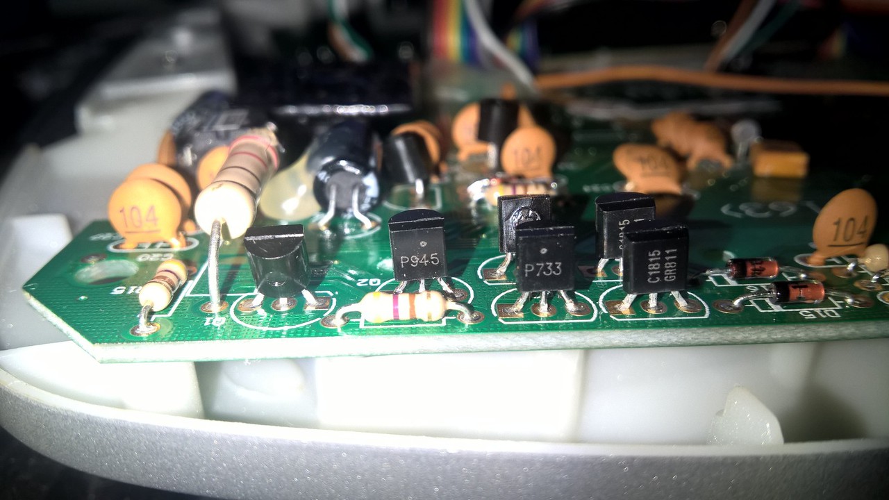

Találkozott már valaki ilyen csinos jelöléssel? Egyszerűen nem bukkanok rá a neten :\ Ahogy látszik is valamelyest az egyik 733-as szállt el, az helyett keresgélek. (6V-os villanymotort hajt, értelemszerűen az egyik irány ment el.)
Gyanithatóan a 2SA733 jó lessz hejette. Vagy
hasonló típus. Bővebben: Link A hozzászólás módosítva: Szept 8, 2015
Köszönöm a gyors választ. Nemsokára ki fog derülni .
