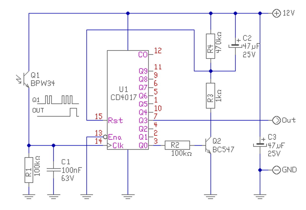

(#) sirály12 válasza csikosgabi hozzászólására (») Szept 7, 2015 /
Például egy 4017-es ic és egy 555-ös.
A 4017-es számlálja a beérkezett jeleket, az 555 azért kellene, hogy bizonyos idő elteltével, resetelje a számlálót. (Nem jött be a kellő számú fényjel)
De mi lesz, ha mondjuk vihar van, és villámok lesznek, azok fénye is elég lehet, hogy kinyissa.

(#) proli007 válasza talpaii hozzászólására (») Szept 7, 2015 /
Hello! Elég egy 4017-es számláló..
(#) csikosgabi válasza proli007 hozzászólására (») Szept 8, 2015 /
Üdv. A kimenet meghúzás után csak akkor áll alaphelyzetbe ha eltűnik a tápfesz?
(#) kameleon2 válasza proli007 hozzászólására (») Szept 8, 2015 /
Nem tűnik igazán biztonságos megoldásnak egy kapuhoz, ráadásul macerás. Akkor már inkább valami kódolt adó és kódolt vevő. Azzal kevesebb a nyűg. Ha már úgyis IC nem mindegy mi van benne? Mondjuk egy 2272-es. Azt is lehet kódolni - igaz fixkódos. Van belőle impulzusrelé kimenetes, sima L, H kimenetes (addig adja a vevő a jelet, amíg nyomja a gombot az ember) és van toggle funkciós. Csak ki kell választani - melyikre van szükséged, ráadásul kész modulban is kapható az adó is és a vevő is, többféle frekvenciával. Használhatsz közelítőkártyát+ engedélyező gombot. A felhasználás a linken látható. Én most dobom össze a sokadik ilyen távvezérlőt. Az adója a kényes része a hatótáv miatt. De van nyilván 1000 más gyártónak hasonló, ha kevés lenne. ChipCAD-nél is rendszeresen van többféle. 2272 M, L, T vevő bekötés
(#) Remci válasza csikosgabi hozzászólására (») Szept 8, 2015 /
Szerintem ez felesleges ha van távirányítód, de te tudod. Az nagyobb biztonságot ad,mint ez a villogós megoldás. Bár nem tudom hogy a garázs egybe van-e építve a lakással, de mi van ha kifigyelik a nyitás módját és olyankor megy be valaki pl egy zseblámpával kinyitva a kaput,mikor nincs otthon senki?
(#) proli007 válasza csikosgabi hozzászólására (») Szept 8, 2015 /
Nem! Kb. 10 másodperc áll rendelkezésre, hogy "leadd a három villantást". De ezen idő után, akár megvolt a három impulzus, akár nem, törlődik a számláló. Így törlődik a kimeneti jel is.
- Bekapcsoláskor, a C2 magas szintre húzza a Reset bementet. A számláló Q0 kimenete lesz aktív. A tranyó bekapcsol, feltölti a C2- kondit teljesen. Ezzel megszűnik a Reset jel.
- Ha érkezik egy impulzus, akkor a számláló lép egyet. Megszűnik a Q0 magas szintje. Tranyó lezár, és a kondi el kezd kisülni az R4 ellenálláson keresztül. Ha eléri a Reset küszöbszintjét, a számláló törlődik, és a tranyó, ismét megszünteti a Reset jelet.
- Ha a 10 másodperc alatt három impulzus érkezik, akkor a Q3 kimenet lesz aktív. De a 10 másodperc leteltével, a számlánc ismét törlődik. ( Ha négy impulzus érkezik, akkor a Q3 azonnal törlődik.)
- Egyszóval, amikor a számlánc "elhagyja a nulla állapotát", 10 másodperc áll rendelkezésre, de ez után a számlánc mindenképpen törlődik..
Az R1 ellenállást a fényviszonyokhoz kell megválasztani. Mint írták is a vevőt, célszerű irányítani, árnyékolni ("csőbe húzni"). A villámlást elvileg egy RC integráló taggal ki lehet küszöbölni, mert az refi fényének megjelenése-eltűnése sokkal lassabb annál. Valamint háromszor kellene villámlani a megadott időn belül. Méricskélni kell..

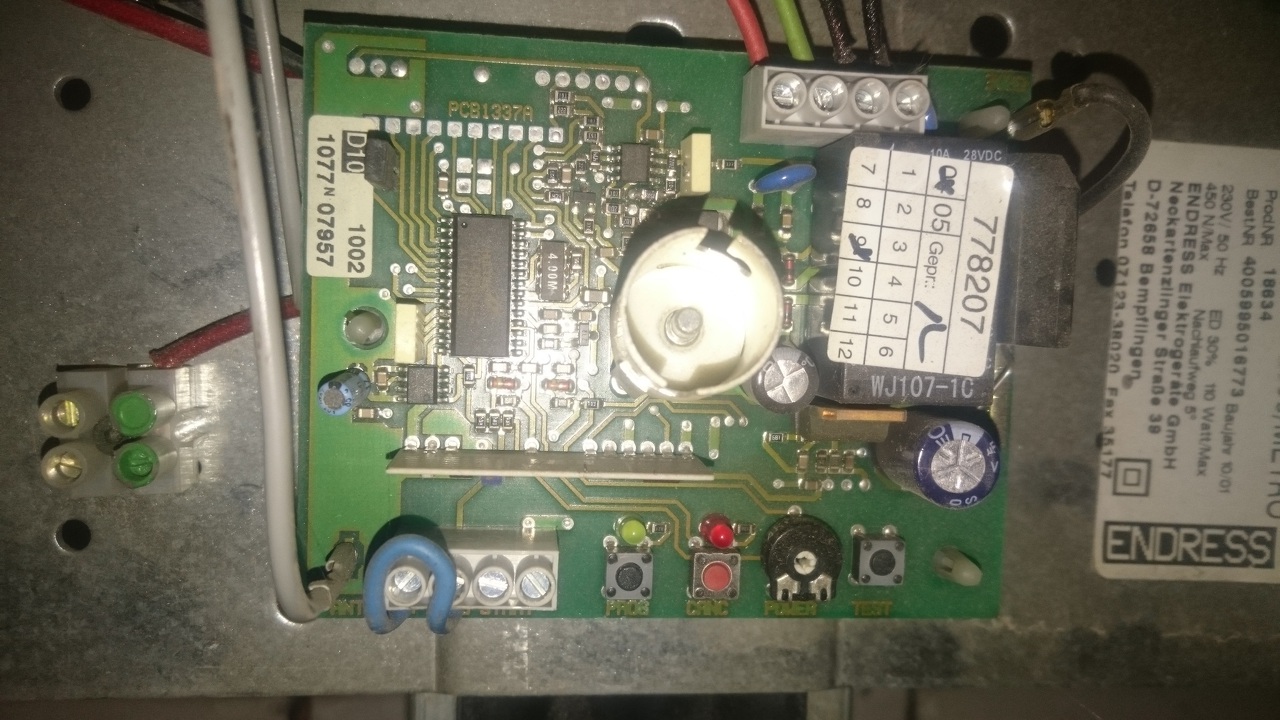

Hello.
Van egy Endress Optimo 2000 garázskapu motorom. Szerettem volna hozzá több távirányítót ezért kellett vennem egy új vevő egységet. KT0-et. Sikerült bekötni,de addig addig babrálgattam amíg csak nyitni hajlandó. Az új távirányítóval és a régivel is amivel eddig tökéletes volt. Mitévő legyek?
Gyári nyáklap:
(#) zsoltee0001 válasza vega_fe hozzászólására (») Nov 5, 2015 /
Ha csak nyitni hajlandó, az biztos nem a távirányító sara.
Vagy a záró oldali végálláskapcsoló körébe van szakadás, vagy ha van infra védelem, akkor az szakadt.
(#) vega_fe válasza zsoltee0001 hozzászólására (») Nov 6, 2015 /
Valóban nem a távirányító hibája. Így ahogy a képen van a kék vezetékkel rövidre van zárva akkor működik oda-vissza,de nekem oda be kéne kötnöm az új vevő egység kábelét és úgy már csak nyitni hajlandó,hogy ha nincs rövidre zárva....? Valami ötlet?
(#) uniman válasza vega_fe hozzászólására (») Nov 6, 2015 /
Miért nem a START kapcsokra kötöd? A kék átkötésnél milyen felirat van...STOP vagy egy kapcsoló szimbólum?
A fényképedről nem lehet leolvasni a feliratokat...
