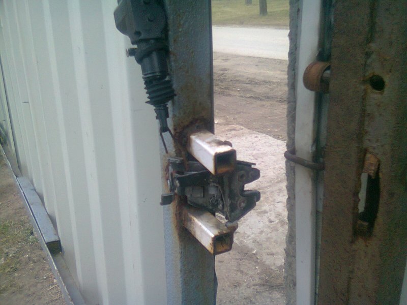

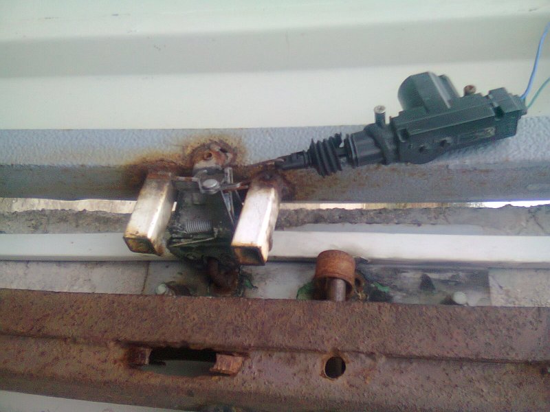

(#) Feri84 hozzászólása Feb 27, 2011 /
Segítségeteket szeretném kérni.
Az utcára néző szárnyas kaput szeretném távolabbról kinyithatóvá tenni. Nem kényelmességi szempontból, hanem szűk az utca ahonnan be lehet állni és elég nagy a forgalom rajta. /szóval megállni ott nem igen lehet, hogy kinyissa az ember a kaput/
Viszont több tizezer forinért nem tudnék venni motort és automatikát.
A kapu kicsit befele lejthet mivel ha az alján található reteszt megemelem, felhúzom akkor magától kinyílik teljesen.
Szóval ha valahogy ezt meglehetne oldani, hogy reteszt távolról gombnyomásra felhúzható legyen akkor már "tökéletes" lenne a dolog. Hisz később beállás után már hagyományosan kézzel becsukni nem probléma.
Mit javasoltok?

(#) zsoltee0001 válasza Feri84 hozzászólására (») Feb 27, 2011 /
Kell egy rf vevő (akár autórisztó) amivel kapcsolni tudsz egy relét, a relé meg kapcsolhatna egy ilyen ajtózárat
A gond az, hogy nem hiszem, hogy túl időjárásálló lenne, jobb volna valami izmosabb szolenoid (önindítóból való) ami kiránt egy reteszt és már nyílik is az ajtó.
üdv
(#) mekkGyver válasza zsoltee0001 hozzászólására (») Feb 28, 2011 /
Hát igen. Valami izmosabb retesz jobb lenne. A belinkelt zárral az a gond, hogy kell egy kis erőhatás 'kireteszelés' után, hogy a nyelv ki tudjon fordulni. Ha meg ez az erő fenn áll előtte is, akkor megszorul a retesz és nem tud kioldani. (gyakori hiba szoruló ajtóknál).
(#) tibi65 hozzászólása Feb 28, 2011 /
Helló nekem egy ford escort csomagtartó zár van felszerelve és jól bevált erő alatt is nyílik .

Köszi. Hát jókat írtatok, de nekem a lehető legegyszerűbben kivitelezhető megoldás kellene. /pl. csomagtartó záras/
Nem vagyok egy műszaki beállítottság, de ha nincs a közelben 220 V akkor mivel üzemeltethető a dolog?
Jó lenne ha az rf adó és vevő egy és ugyanaz lenne. PL. központi záras megoldás működhet szerintetek?

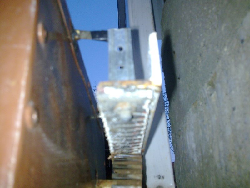

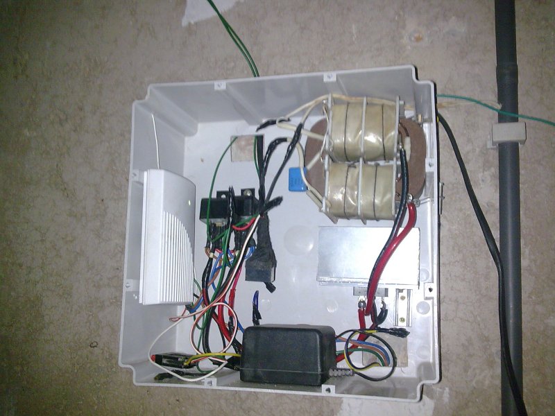

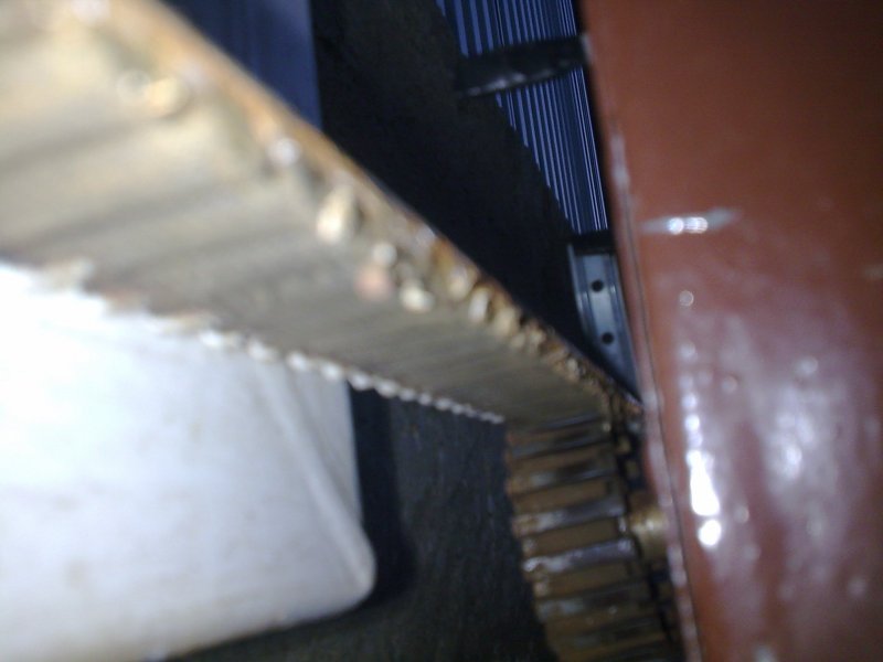

(#) csaba1988 hozzászólása Márc 8, 2011 /
Üdv mindenkinek
Építettem én is egy kapunyitót.
A fogasléc L vasra ragasztott és csavarozott bordás szíj, a fogaskerék főtengely végi vezérlést hajtó fogaskerék.
A motor Lada ablaktörlőmotor.
A vezérlés egy távirányító modul meg pár relé és két vég kapcsoló nincs túl bonyolítva, ez bent van a garázsba csak motor van kint így ha nagy eső van akkor sincs semmi baj.
Teszek pár képet hátha valaki tovább fejleszti vagy ötletet adok, még vannak apróságok amit meg kell csinálni de tökéletesen működik. A 4m kaput 19 s allat nyitja csukja.
