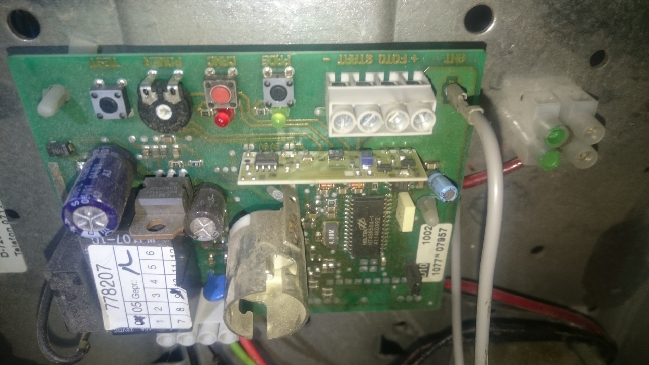

Most nem tudom megnézni,de emlékeim szerint a két szélső tuti + és - közte meg start test felirat van és a + meg ugye a mellette lévő van rövidre zárva. De ha otthon leszek megnézem pontosan.
(#) vega_fe válasza uniman hozzászólására (») Nov 6, 2015 /
Szóval ezek a feliratok vannak rajta
(#) uniman válasza vega_fe hozzászólására (») Nov 6, 2015 /
Egyértelmű! A fénysorompó-pár tápjai a +/- , amely vevőjének a reléje normál állapotban a pluszt kapcsolja a FOTO bemenetre.
Ez meg isvolna,de így csak felfelé hajlandó működni a kapu. Ha rövidre zárom a + és az egyik foto kapcsot akkor hajlandó müködni normállisan, úgy mint az első képemen. De akkor nincs rákötve az új vevő egység. Az úgy működhet,hogy bekötöm ahogy írod és még a + meg a mellette lévő foto kapcsot összekötöm? Lehet baj?
Azt akarod írni, hogy innen kap tápot is a KT 01-ed ?
Egy sorkapocsba több szál drót is csatlakoztatható...
(Kicsit zavaros amit leírtál)
Ha a fénysorompó akadályt érzékel (a "kapocs" megszakad), akkor naná, hogy a kapu nem zárható, hanem csak nyitható!

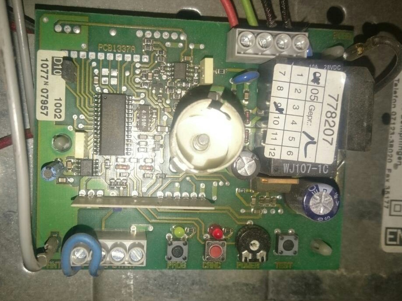

Első kép a gyári bekötés a Kt01 vevő nélkül. Faszán működik
Második kép a kt01 bekötési rajza.
A táp +\- ugye adott. A kt01 CM1 és NO1 kapocs meg megy a másik kettőbe ami szabad,de így nem megy csak fel. Remélem így érthető :S Kérdés mit csinálok rosszul?
(#) uniman válasza vega_fe hozzászólására (») Nov 6, 2015 / 1
A KT01-nek független relés kimenete van:
CM1 és NO1 kapocs egyikét a kapuvezérlő - (mínusz) kapcsára kell csatlakozzon, a táp negatívjával együtt (két szál drót egy sorkapocsban) A másik kapcsoló kimenet (CM1 vagy NO1) pedig a START kapocsra...
Remélem így már érted...

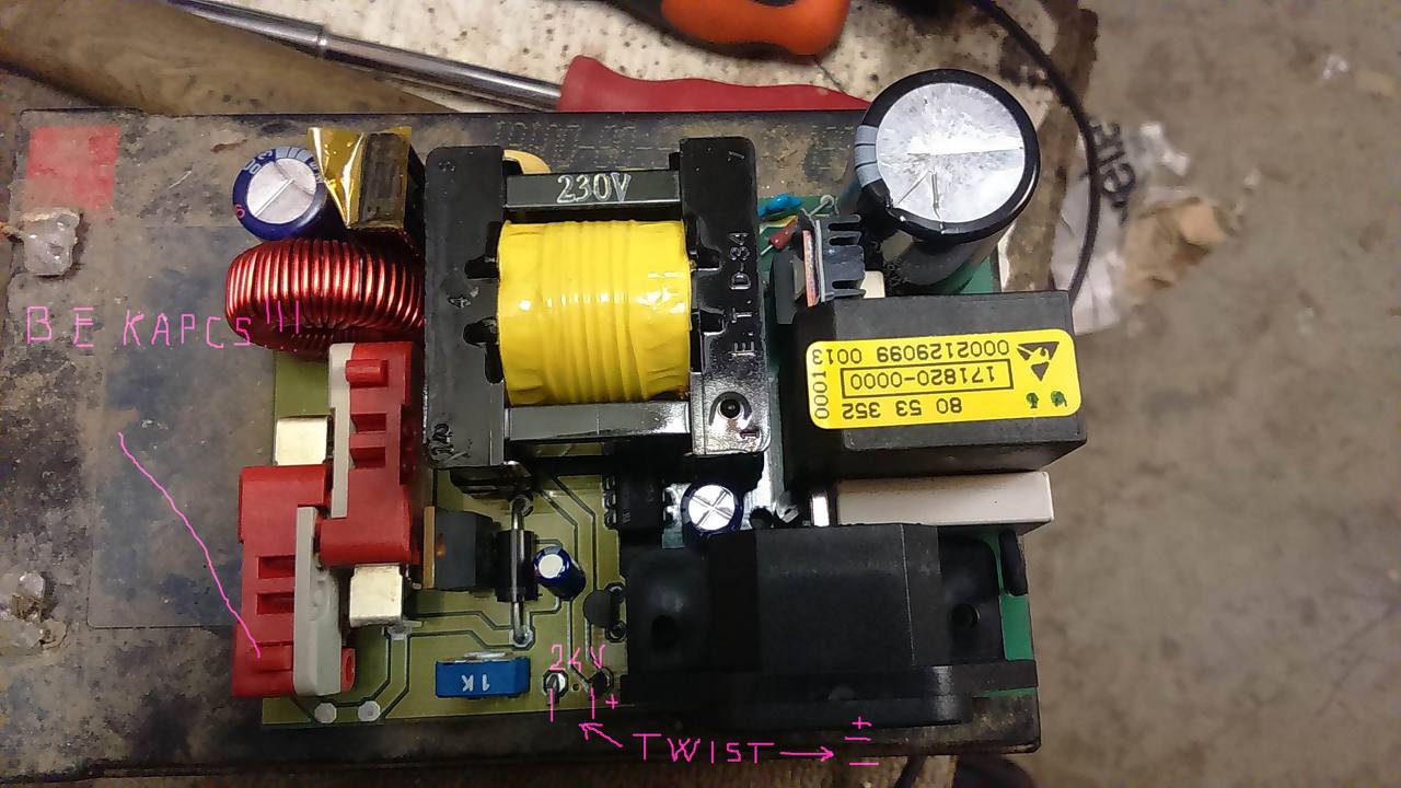

(#) Jenzen01 hozzászólása Nov 20, 2015 /
Megfogadtam a tanácsodat és vettem egy Twist 24 -et! A gond ott kezdődik hogy a motorban lévő elektronikát ,illetve annak a trafónak a 24 v akarom rákötni a Twistre! Csak attól félek hogy nehogy leégjen! Arra gondoltam hogy az elektronikán (ami felül van kép)egyik irányba kapcsolom és azt rákötöm a Twistre! A kérdés az hogy jó e az a táp neki? Most jelenleg egy 24v-os sima dug-villás trafó van rákötve de úgy veszem észre hogy kevés az áram neki ,mert a motor gyengébb mint a saját trafójával! A Twist-nek mindegy hogy mekkora amperes 24v folyik át rajta?
(#) todi2 válasza Jenzen01 hozzászólására (») Nov 20, 2015 / 1
..Nem, nem mindegy,hogy mekkora az áram ! A telepítőjében le van írva,hogy max 2x80 watt
24V DC áramot tud kezelni motor vezérlésre,ez általában lakossági felhasználás esetén elég...
..Hát ahogy nézem a Te motorod kb: 120w ....Az a táp" Most jelenleg egy 24v-os sima dug-villás trafó van..."annak az adatait kellene tisztázni .....

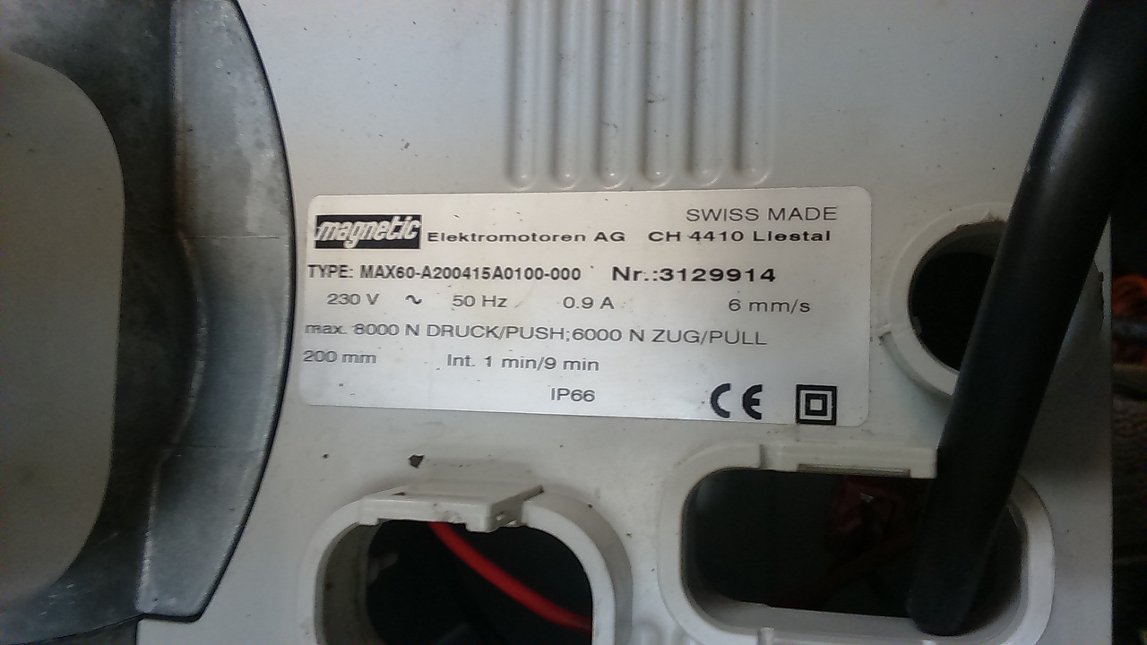

(#) uniman válasza Jenzen01 hozzászólására (») Nov 21, 2015 /
Mivel ágymozgató motorjaid típusáról semmit nem árultál el, még egy képet sem mutattál róluk, így nehéz a "túlterhelés"-hez hozzászólni...
Ezenkívül arról sem írsz semmit, hogy a vezérlőt rendesen beprogramoztad/beállítottad, vagy azt megvásárláskori gyári állapotban hagytad ?
(#) Jenzen01 hozzászólása Nov 22, 2015 /
Igen bocs nem írtam semmit a beállításokról, meg a motoról! Megpróbáltam beállítani igen ! A potméterekkel!De igaz nem a leírás szerint! Már ott ellakattam hogy a hogy zárja a kuplungot! Nincs!!! Rakok fel képet a motoról!
A hozzászólás módosítva: Nov 22, 2015

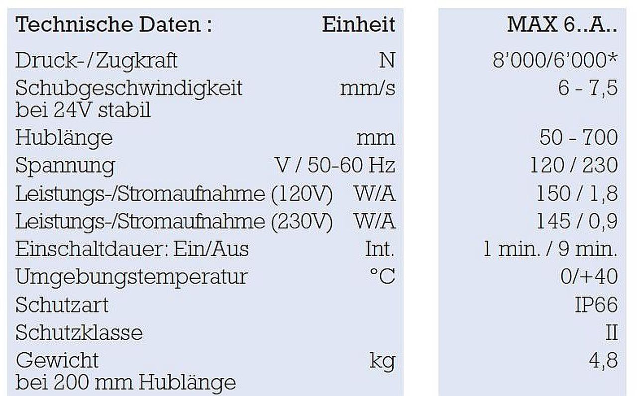

(#) uniman válasza Jenzen01 hozzászólására (») Nov 22, 2015 /
Ha jól látom ez a motor a tápegységével együtt 145 W-os...
200 mm-t tud mozogni a karja.
1 perc üzem után 9 percet kellene pihennie.
Talán megtudod mérni a motor működés közben áramfelvételét, melynek alapján kiszámítható a motor teljesítménye...és akkor kiderül, hogy 80W-nál tényleg nagyobb a teljesítménye.
A 200 mm mozgást én keveslem egy szárnyaskapu nyitásához, persze nem mindegy, hogy 1,2 vagy 3,5 méteres az a kapuszárny...meg az sem midegy, hogy egy rácsos kaput, vagy egy teljesen befedett kapuszárnyat kell mozgatnia, pl. szemből fújó szél esetén.
Ez utóbbi eset igényli a legnagyobb teljesítményt.
Az ilyesféle motorok csak korlátokkal használhatók kapunyitásra...

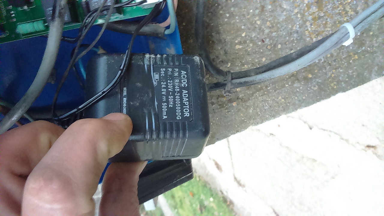

(#) Jenzen01 hozzászólása Nov 24, 2015 /

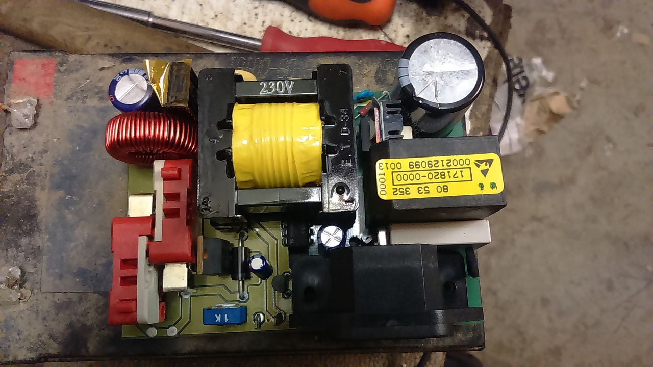

Hello! Egy 3 méteres kaput mozgat! Tegnap leültem nyugodtan elolvastam mindent ,és próbáltam beállítani! Kötöttem rá egy lámpát is hogy lássam hogy működik! Na azt vettem észre hogy ha elé állok a kapunak ez nem indul meg visszafele inkább letöri a kapuszárnyat!Bitang erős!!! A másik furcsa jelenség hogy a lassítási funkció nem működik illetve működik csak a motor hangjában halok változást de a kapu nem lesz lassabb!A működési időt nem tudom rendesen beszabályozni valamiért! Kifele is tolja az ajtót mint az állat meg túl sokáig! Becsukásnál valamikor pont időben néhány másodpercig húzza valamikor meg éppen hogy becsukja! A másik hogy vannak benne azok a relék becsukáskor kattognak folyamatosan , ilyenkor az égő villog de az este meg egyet villant az égő, de többet nem ,de a kapu csukódót úgy ahogy kell, utána meg megint villogót! Nem hogy a trafóm nem jó hozzá? Rakok fel képet róla!
Na itt van!!
(#) uniman válasza Jenzen01 hozzászólására (») Nov 24, 2015 / 1
"Egy 3 méteres kaput" Ez azt jelenti, hogy két darab 1,5 méteres kapuszárnyat, vagy egy darabban van?
Az a félamperes trafótáp azért nagyon nem odavaló...talán motoronként 8 amper már elég is lehetne...
A hozzászólás módosítva: Nov 24, 2015
Egyben nyílik a kapu! Megvan a motor saját tátja de arra azt írtátok nem lesz jó hozzá!!! Egy motor van!
(#) zsoltee0001 válasza Jenzen01 hozzászólására (») Nov 24, 2015 /
Szerintem akkor járnál a legjobban, ha a problémádat összefoglalnád és egy darab hozzászólásba tömören, lényegretörően leírnád, fényképekkel mellékelve, mert senki nem fog vadászgatni, hogy mi mikor hangzott el.
Azzal a telefontöltővel nem tudom mi a terved, de ide egy 100-150 VA-es trafó a minimum.
