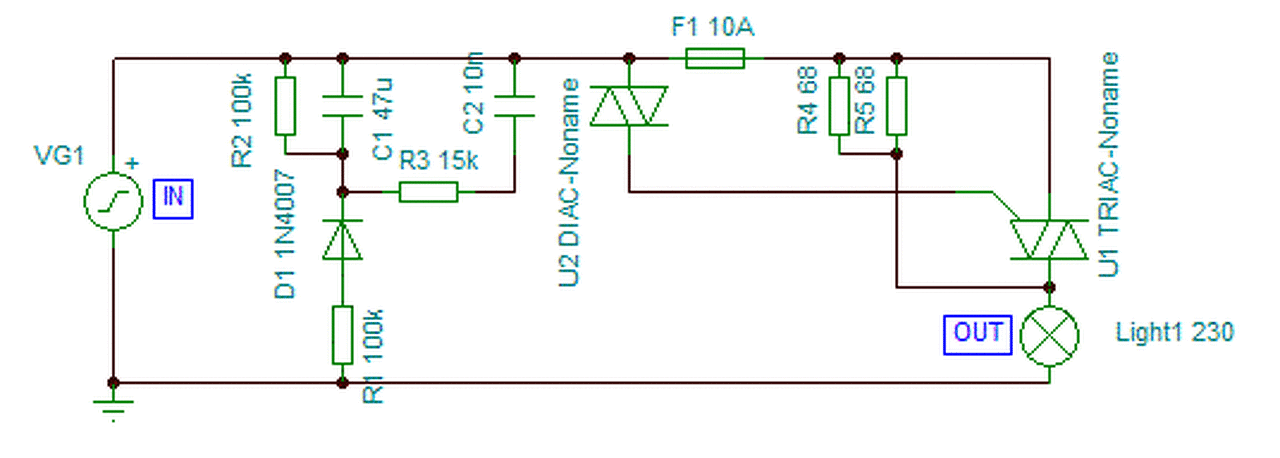

Igazad van, kicsit elnéztem a dolgot. A lényeg annyi lenne, hogy a kondin növekvő feszültség billenti a diac-ot és az gyújtja a triac-ot. Lentebb proli007 is írta, hogy mi a helyzet vele.

(#) Geza59 válasza proli007 hozzászólására (») Szept 18, 2015 /
Tehát akkor lehet, hogy az eredeti kapcsolás is jó?:
Link
Legalább is ami a diódát illeti és a többi része ha rossz, miért rossz vagy nem szükséges?
sany: Aki készítette a lágyindítót azt mondta nekem, hogy 2kW felett ő nem ajánl relés megoldást ezért is van ez a kapcsolás relé nélkül. Azt nem mondom, hogy amit ő mond az szentírás, csak megemlítem. Az okot nem részletezte, hogy miért.

(#) proli007 válasza erbe hozzászólására (») Szept 18, 2015 /

(#) proli007 válasza Geza59 hozzászólására (») Szept 18, 2015 /
Az eredeti kapcsolás, ha tényleg így van, az nonszensz. Vezérlés nélkül nincs kapcsolás.
A kontaktusos zárást én is kívánatosabbnak tartom, mert a Triac mindenképpen a félperiódusok végén kommutál. Tehát minden periódus elején újra gyújtani kell. Vagy egyenáramú gyújtás kell, de egy nagyobb teljesítményhez nagyobb gyújtóáram is tartozik, ami esetleg egyenáramon túlterhelné a Gate-t. Többek között ezért is van impulzus gyújtás. Induktív fogyasztónál, pedig csoportimpulzus gyújtást alkalmaztak rég. De ezek taglalása kissé messzire vezetne..

(#) erbe válasza Geza59 hozzászólására (») Szept 18, 2015 /
„A korábbi lágyindító nem így működik.”
A lágyindítóhoz nem kell irtózatosan nagy relé, hiszen az ellenállással "megvezetett" toroidot veszi át. Az ellenállás értéke a korábban hivatkozott kapcsolásnál kisebb is lehet, a lényeg, hogy az induló áram ne verje le az automatát (kismegszakítót). 16 A-esnél pl ~15 Ohm. Persze ennek megfelelően nagyobb teljesítményű kell. 3 db 4,7 Ohm 20W-os sorba. Fontos, hogy a relé késleltetése egy-két periódusnál ne legyen nagyobb. 20-40 msec. A lágyindítóba soros kondi helyett inkább ellenállást tennék, hiszen a mai minirelék ellenállása 24 V-on 1200-1500 Ohm, a fogyasztás minimális. Az érintkező meg 230V~ -on 16 A.

Igen ott teljesülnek az adott feltételek. A kapcsolásban megadott triak 40A kapcsolására képes. Az ellenállásokon is esik valamennyi áram, amikor a triak "vezet".
A hozzászólásodban szereplő APEX-es triakos lágyindítóról írtam, hogy alkalmatlan. (csak nem akartam nevet írni, de így nem egyértelmű). Mindenképpen a reléset javaslom.

(#) erbe válasza Geza59 hozzászólására (») Szept 18, 2015 / 1
Relék:
24V 16A 230V~
24V 230V~ 16A
Esetedben akár 10 A-es is megfelel, mert nem terhelés alatt kapcsol. 24V 230~ 10A A "rezisztív" kitételre sem kell figyelni, mert nem a teljes áramot kapcsolja vagy megszakítja, csupán "átveszi" az ellenállástól. A lényeg, hogy a tekercsellenálláshoz kell méretezni az időzítést. Ha nem megy, segítünk.
