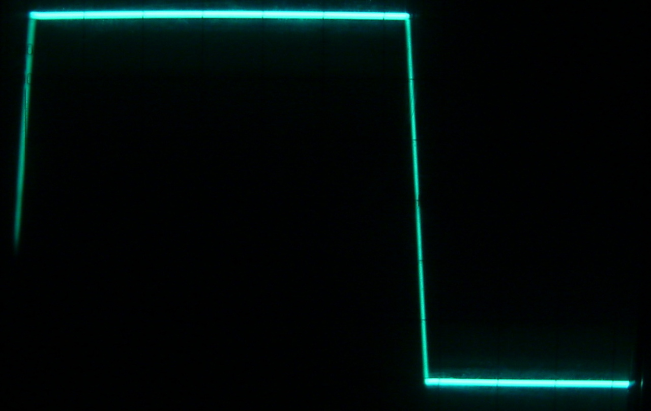

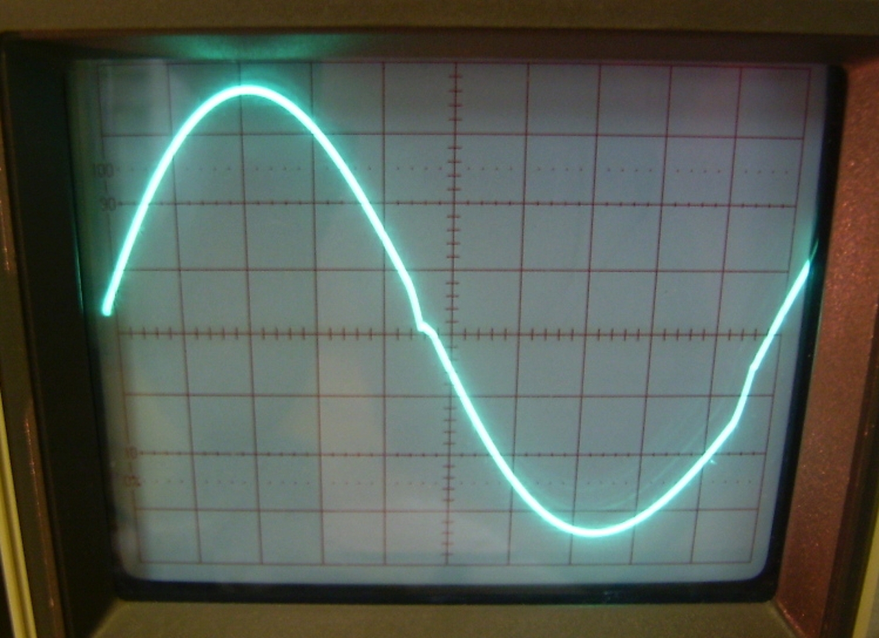

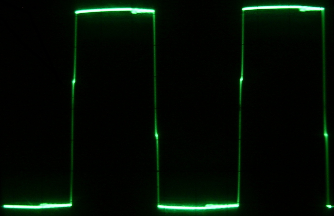

Pár kép a régi ZVS méréséről(uncal):
Már meg is van a próba leválasztóm a kapcs. táphoz, szakaszosan 20W-ot lead.(fesz bőven esik ekkor már). Próbára meg nem kell annyi Watt.
Semmi olyat nem látok, amit előre nem jósoltam volna meg:
- látod az áramban a szinusz körül a berezgéseket? Az egyrsézt a diódákhoz vezető nyákpályák (és a dióák kapacitása maitt van). Ez látszik a szekunder fesz ábrákon is Jó lenne tudnunk, hgoy azokon a szkópábrákon, ahol leginkább nonfiguratív és absztrakt képek vannak, azokon mit kellene látni. Meg azt is célszerű lenne tisztázni (péládul a fájl nevében), hogy a kinagyított fel- és lefutás milyen időosztáshoz tartozik. Ahogy mondtma jó lenne egymás mellé tenni az alsó FET gate-jét, és a félhídat. Mert péládul ilyen Fel-és lefutást tudok nem ZVS módon csinálni, Úgy pedig látszana minden ami érdekes (holtidő mennyire elég, mennyi belőle a tartalék - ha sok a tartalék, akkor holtidő csökkentésével kevesebb lenne a kitöltési tényező veszteség) Azt is jó lenne tudni, hogy az egyes szkópképekhez milyen terhelés tartozik. (Ipri1-nél ha lenne például áramskála akkor kiszámolnám seccperc alatt, de nincs).

http://www.hobbielektronika.hu/forum/topic_post_1844547.html#1844547 kb. 100-150W-os terheléssel készült áram mérés a félhídban. A hozzászólás módosítva: Szept 27, 2015
Elárulom a nagy titkát: stabil 90V-ról járt a félhíd és 12V-ra lett méretezve a szekunder. Bontott Schottkyk, halogén izzók(12V/50W), csak arra nem emlékszem, hogy kettőt vitt-e, vagy hármat, vagy vegyes kapcsolásban többet.
