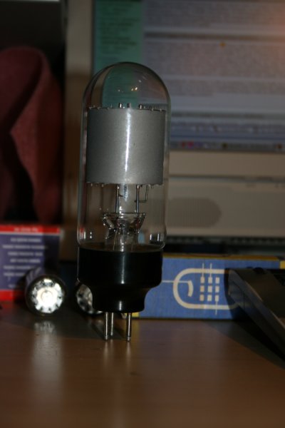

(#) cua hozzászólása Feb 24, 2008
bár van egyéb csöves téma is, úgy látom itt mozognak legjobban a szakértők
a mellékelt cső került a kezembe, természetesen semmi felirat. először azt hittem stabilizátor, aztán meg azt hogy mégsem esetleg valakinek ismerős?

(#) sturbi válasza cua hozzászólására (») Feb 24, 2008
Hidegkatódos stabilizátor lehet talán..

(#) cua válasza sturbi hozzászólására (») Feb 24, 2008
először én is arra gondoltam, lévén hogy csak két csőláb van huzalozva, aztán elbizonytalanodtam, voltak régen ilyesmi kivitelben rezonátor csövek is vagy mik. aztán gondoltam megkérdem
de akkor már ketten is stabilizátorra tippeltünk
regards,
(#) Imi65 válasza cua hozzászólására (») Feb 24, 2008
Hárman, mert eléggé így néztek azok ki.
