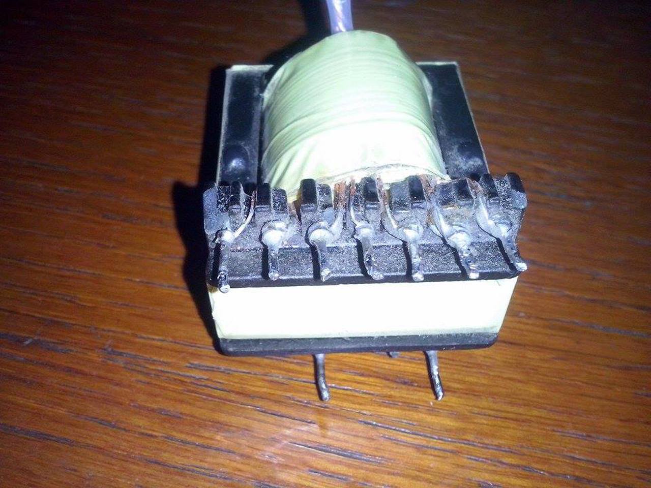

Na egy ilyen trafót sikerült szereznem, csak most zavarban vagyok mert nem tudom hol van neki a két 5b kivezetése. Az áramkör primer oldalához már beszereztem a cuccokat már csak ez van hátra, de itt eggyel több a láb mint a rajzon. Tudnál segíteni ebben ?
(#) Trivium93 válasza kt hozzászólására (») Okt 25, 2015 /
Bal oldalon 1. és 2.

(#) Ge Lee válasza kt hozzászólására (») Okt 25, 2015 /
Fejből meg nem mondom, de elvileg a kép szerint van. Tehát a lógó sodrat a trafó közepe, az A és a B a két vége, a C-D össze vannak kötve ahogy az E-F is, ezek az eredetileg 5V-os tekercsek. Teljes kitöltéssel (azaz pwm nélkül) meghajtva a C-D és az E-F lábak között pontosan 24V-ot fogsz kapni, ennyire van szükséged ha jól emlékszem.
