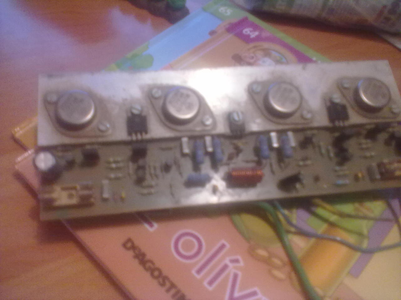

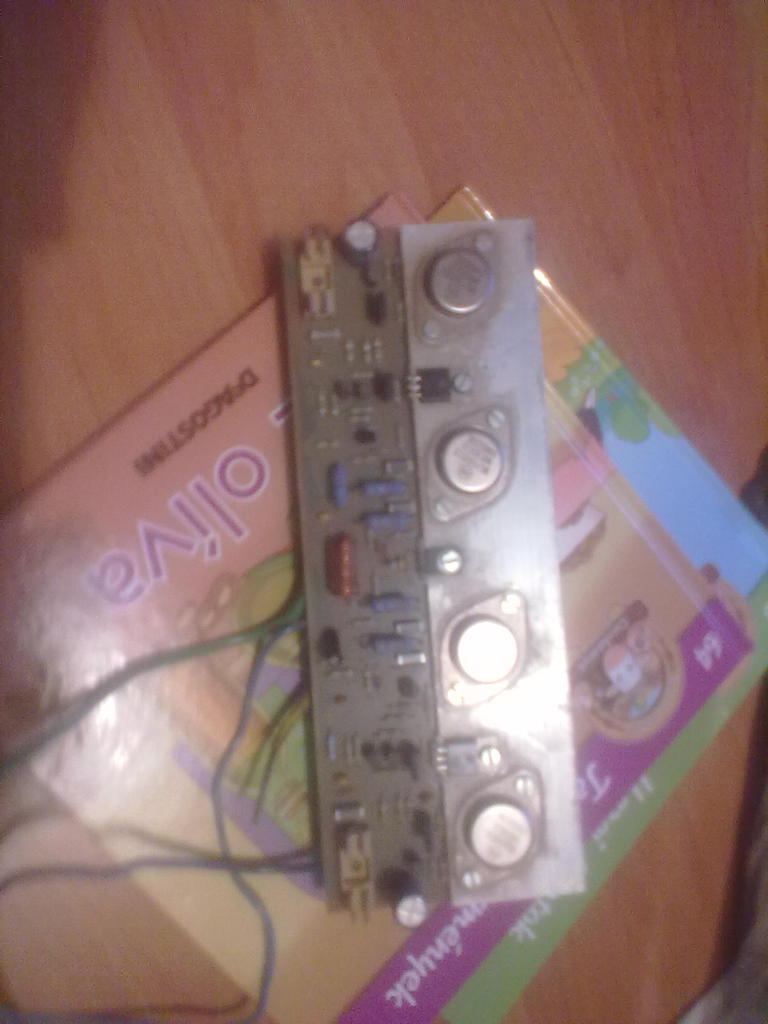

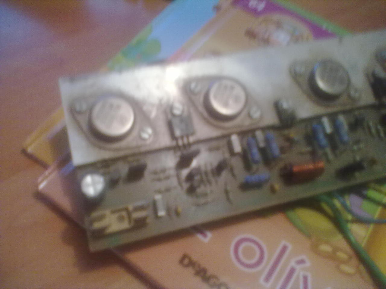

(#) Longa György hozzászólása Nov 5, 2015 /
Sziasztok!Valaki be tudná azonosítani ezt az erősítő panelt?Kapcsolási rajz kellene hozzá de név nélkül nehéz keresni.Előre is köszönöm!
(#) Longa György válasza Longa György hozzászólására (») Nov 5, 2015 /
Telefon kijelzőjén szép éles volt a kép.
(#) szucsistvan123 válasza Longa György hozzászólására (») Nov 5, 2015 /
Nem biztos, hogy az, de én Castone belsőnek nézem...
(#) szucsistvan123 válasza szucsistvan123 hozzászólására (») Nov 5, 2015 /
Castone CPA 400 lesz!
(#) Longa György válasza szucsistvan123 hozzászólására (») Nov 5, 2015 /
Akárhogy nézem a Castone panelokon van ic-s feszültségerősítés.Az én panelomon nincs.
Lehet, hogy egy régebbi változat.

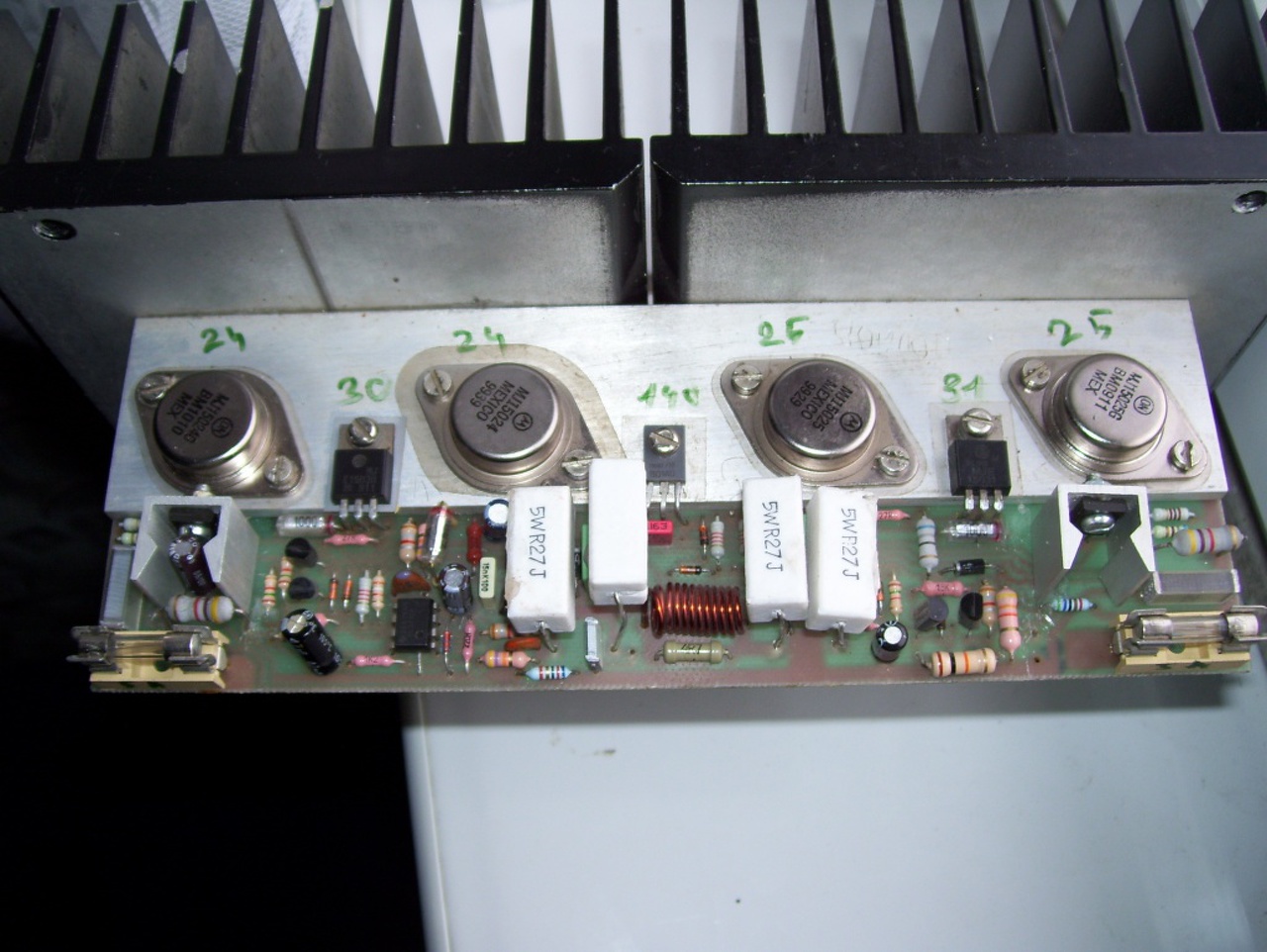

CPA 400 NYÁK-ja:
(kísértetiesen hasonlít a tiedre)
Története van ennek a végfoknak.Kis nevű gitár kombóba szerelték az eredeti meghibásodása miatt.Az egyik végfok hajtotta a hangszórót a másik fele hajtott volna egy különálló hangdobozt.Mivel vezetékkel kell összekötni, az zárlatba mehet.Így gondolkodván a gazdája rövidre zárta a hangszóró kimenetet így kapcsolta be az erősítőt.Arövidre zárt végfok (ez van nálam) egy idő után tönkre ment.
(#) Longa György válasza reloop hozzászólására (») Nov 5, 2015 /
Ez egy gyári konplet erősítőbe volt csak a gazdája már nem elérhető.Csak ő tudna felvilágosítást adni.
(#) Tiggey válasza Longa György hozzászólására (») Nov 5, 2015 /
Szerintem a régi CPA300 panelei. Tudni kéne mekkora tápfeszről mennek.

(#) vipera1997 válasza Tiggey hozzászólására (») Nov 5, 2015 /
Annyiről amennyiről akarja, ez a panel a 300-400-500 as castoneba van, az emitter ellenállásból lehet a legkönyebben megállapítani, de ez egy A-s castone amiből az 500-ast adták ki a legnagyobb számban.
