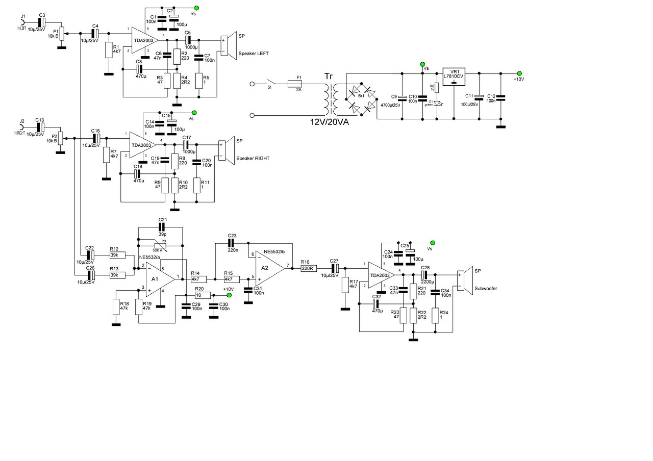

Valaki átnézi hogy ez így jó e vagy van e benne valami nagy hiba esetleg ?
Keszitettem egy nyak tervet. Esetleg valaki rapillanta, hogy jol csinaltam-e? Igazabol 3 dologban nem vagyok biztos. Van 3 db ellenallas, transistor, dioda triom. A felso egy bemenet - PNP pulzus, egy motor generatorrol. Ez alapjan probaltam megcsinalni: kiscica Az also ketto egy-egy kimenet amivel egy-egy relet fogok (rayex ld-12p) behuzni. Ez alapjan probaltam megcsinalni: kiskutya Koszonom elore is! A hozzászólás módosítva: Dec 29, 2015
Szeretném kérni a segítségeteket a nyákterv átnézésében, van-e benne hiba? |
