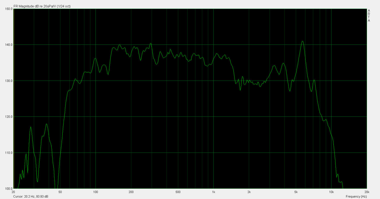

(#) Buvarruha válasza P_Laszlo hozzászólására (») Nov 23, 2015 /
Én ezt mértem 5L zártban.

(#) P_Laszlo válasza Buvarruha hozzászólására (») Nov 24, 2015 /
Jól van, ügyes. az enyém jobb. Meg biztos van ezeknek gyártási eltérése is. De még az enyémmel sem érdemes szenvedni. Nemhogy a tiéddel.

(#) Buvarruha válasza P_Laszlo hozzászólására (») Nov 24, 2015 /
Nem olyan vészes az, ez itt bele lett nyomorítva egy 5L-es dobozba, ezer forintért belefér.
Nem hiszem, amíg van, a műanyag Sony 909 sokkal jobb. Ez hallgathatatlan sztem. A mérés is hagy kívánnivalókat, de a lényeg látszik.
(#) Buvarruha válasza P_Laszlo hozzászólására (») Nov 25, 2015 /
Mi a kívánnivaló a mérésben? Komolyan érdekel.
