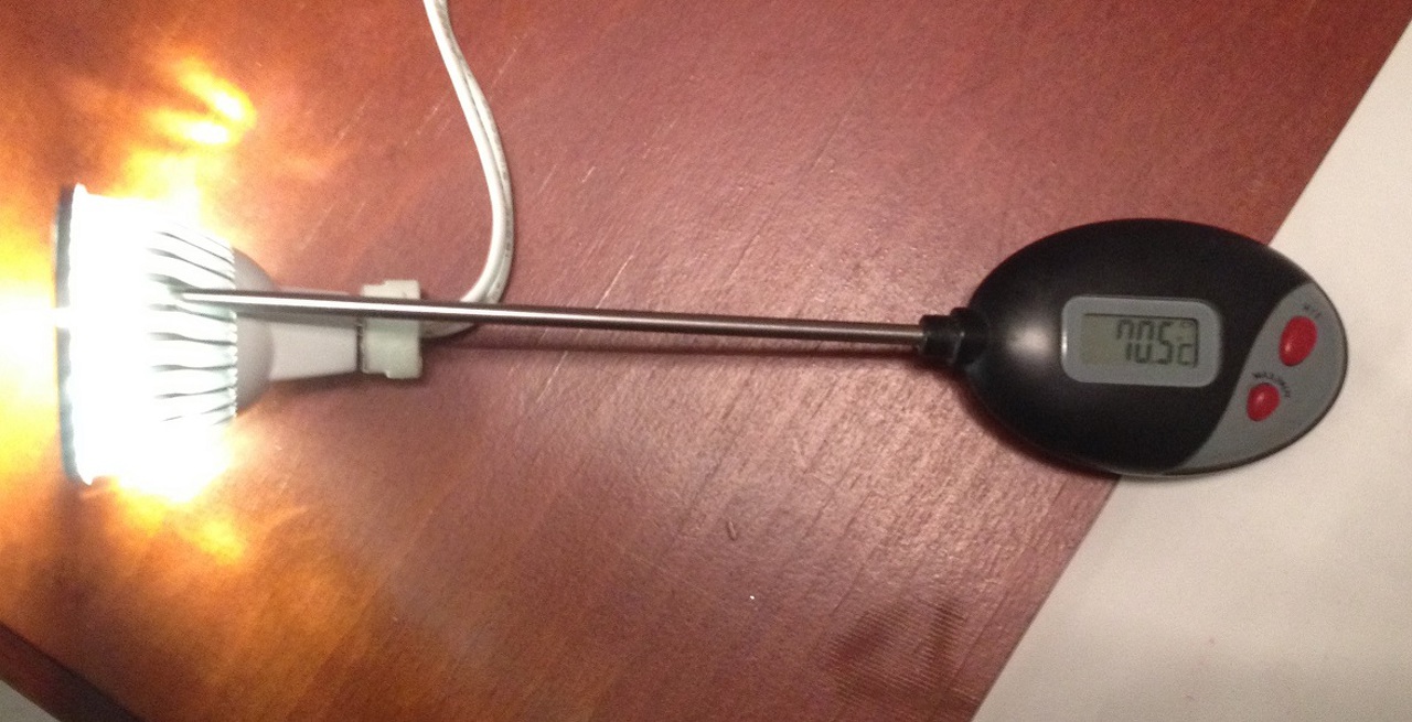

A spotot "hőmérőztem" a PWM értékét pedig LCD-n kiírattam; egy Arduino volt a PWM vezérlő, amit potival szabályoztam. Ehhez szintén egy PT4115-ös modul volt csatlakoztatva (ua. mint amilyenek a világítás vezérlőben vannak, amit linkeltem korábban) és a spot bordái közé egy maghőmérő került.
Először 100% volt beállítva, és időnként vettem belőle vissza. Kb. 70% PWM értéknél a spot úgy tűnt nem melegedett tovább. Így kb. negyed óra - 20 perc alatt sikerült szépen 70°C-ig felfűteni a spotot, úgy, hogy 1-2 percenként vettem vissza kicsit a PWM kitöltéséből. Ezután nem melegedett tovább, ellenben nem is hűlt, de ekkor már nem vártam sokat, csak néhány percet, lekapcsoltam. Ma 70%-on be lesz kapcsolva, és járatva, akár 1-2 órát folyamatosan. Meglátjuk, mennyire melegszik.
Ha a spot külseje (ha ez kínai spot, akkor pedig csak befestett műanyag a "borda") 70fokos, akkor a LED csip 100 körül jár. Ez halálos rá nézve. Egyébként a 70fokot nem bírod megfogni, annyira forró. Ez nem egészséges. PWM-et szabályzol, ami nem egyenlő az átfolyó áram szabályzásával. Ezt próbáltam magyarázni az előző hozzászólásomban. Bekapcsolod 100% pwm-mel a LED-et, átfolyik mondjuk 300mA (mondtam valamit). Elkezd melegedni, csökken a nyitófeszültsége, ezért nagyobb áram folyik, 310mA. Te visszaveszed a PWM-et, csökken a LED-re eső feszültség, tehát az áram is, és ismét 300mA folyik. Ez így megy tovább, amíg el nem éred a 70%-os kitöltési tényezőt. Az áram éppenséggel semmit sem változott, csak a LED-en mérhető feszültség 3.2 helyett 3.0V lett.

Van ebből a PT4115-ös meghajtóból 300mA változatom, össze fogom hasonlítani, a 300mA, vagy a 700mA és 50% PWM mellett melegszik-e jobban. És igen, a 70°C-ot nem bírom megfogni. Elég meleg...

Az első: ~70% PWM beállítás mellett, 12VDC táppal, 700mA PT4115 modullal. A szkóp a LED kivezetéseire volt csatlakoztatva, a multiméter pedig mérte a LED áramának valamilyen átlagértékét. Lehet, ez nem igazán jó mérés, de végül is a ~490mA megfelel a 700mA 70%-nak. Kb. másfél órát üzemelt így, 50-60 perc után érte el a hőmérőn látható 67,5°C-ot. Mondhatjuk, hogy itt stabilizálódott a hőmérséklet. Második: gyári új spot, ua. felállásban (2x2LED sorban, majd ezek párhuzamosan) az eredeti MC34063-as áramgenerátorral. Korábban mértem, ezek ~520mA áramot hajtanak összességében a LEDeken ebben az öszeállításban. Tápfesz szintén 12VDC. Mintegy 10 perc alatt 70°C fölé emelkedett a hűtőborda hőmérséklete, le is kapcsoltam a kép készítése után. A környezet hőmérséklete 17-18°C volt a mérések idején. Konklúzió: tisztán látszik a tervezett avulás. Relatív olcsó, de nem is ér sokat. Erre van tervezve, 12-24VDC vagy AC (egyenirányító van az MC34063-as nyákon is) esténként 2-3 órával számolva max. néhány hónap élettartam. Ez fiam kollégájánál beigazolódott, a mértek alapján pedig egyértelmű, miért. Ha lesz időm a hét végén, ledokumentálom pontosan mit is mérek az általam átalakított spottal. Abban 4db 1W Epistar LED van sorba kötve, és 15 Voltról 300mA-rel hajtom meg. Aztán meglátjuk. Már mértem ezt is, írtam is, hogy sokkal jobb értékeket mutatott (nem melegedett ennyire) de nincs dokumentálva. Így már én sem vagyok teljesen biztos benne, mit is mértem ![]()
