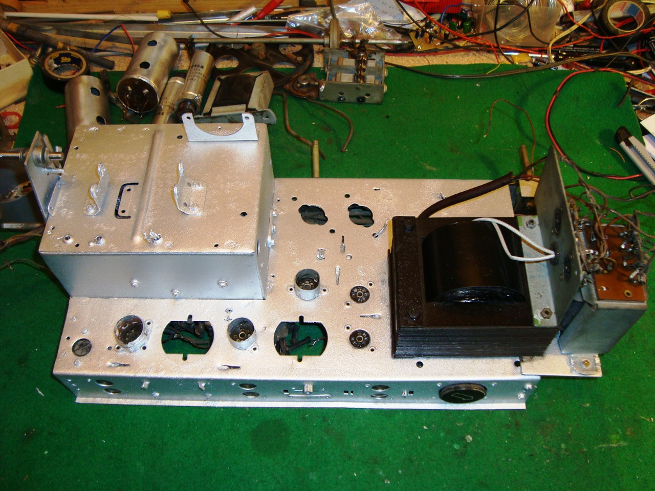

Üdv mindenkinek. Régen volt már szó készülék felújításról, hát most írok ebben a témában. A napokban került hozzám ez a 443-as Orion, szörnyű állapotban. Régi tapasztalatom, hogy a fuserok tárháza kimeríthetetlen, de hogy valaki a feljött, hiányzó furnírt szürke panelkittel pótolja, az nekem is új. De ahol nem nyúltak hozzá, ott is borzalmas állapotban van, tiszta rozsda, stb. Egyenlőre kifújtam, kiporszívóztam, a trafó környékéről lebontottam az alkatrészeket, kimaszkoltam, és lefújtam feketére. A teljes panelt le kell majd festeni, ehhez majd részekben bontom le, és úgy fújom darabonként. A dobozra még ötletem sincs, lehet hogy odaadom egy asztalosnak. Ez lesz a következő napok munkája, majd írok róla részletesen.

Folytatom a 443-ast. A mai nap ráment, reggel 6-tól délután 4 ig. Reggelre megszáradt a feketére fújt trafó, le lehetett szedni a panelről a többi cuccot. A KF-eket úgy is le akartam venni, mert rendszerint rossz bennük a 200 pf csillám. Később szétszedtem és nem tévedtem, ebben is rossz volt kettő. Az egyik elkó szintén szakadt volt, került e belsejébe másik. A forgót csak azért vettem le hogy le lehessen festeni a tartóját. Ezután kimaszkoltam a maradék lukakat, meg a fent maradt többi alkatrészt. Erre ráment majd egy óra, de ezt gondosan el kell végezni, mert különben össze ezüstözik az ember mindent. Ezután jött a festés, ezüsttel. Amíg száradt felújítottam a kint levő alkatrészeket, majd száradás után visszaraktam. Eddig jutottam ma, holnap bekötök mindent, és megpróbálom feléleszteni a masinát.

Folyt. 443. A mai nap is ráment, de legalább az elektronika készen van. Reggel elkezdtem bekötni a leszedett dolgokat, hát sehogy nem akart stimmelni. Rutin ide, tapasztalat oda, elcseréltem a két KF-et. Nosza szét megint, aztán a helyére rakva újból a kötések. Még bekapcsolás előtt kiszedtem a pot métereket, és felújítottam, majd kitisztítottam a hull. váltót, megcsináltam a skálahúrozást, gyártottam hozzá retró hálózati zsinórt, aztán jöhetett a delej. Persze meg sem nyikkant, elkezdődött a módszeres hibakeresés. A kitrafótól visszafelé menve, kellet csövet, kondikat, ellenállásokat cserélni, jó délután lett mire állomást tudtam fogni rajta. A kiszedett rossz cuccokat lefényképeztem. Aztán jött a hangolás, meg a többi apróság, varázsszem regenerálása, skálaizzók cseréje stb. Most félretettem, jöhetne a doboz restaurálása, de arra még mindig nincs ötletem.
