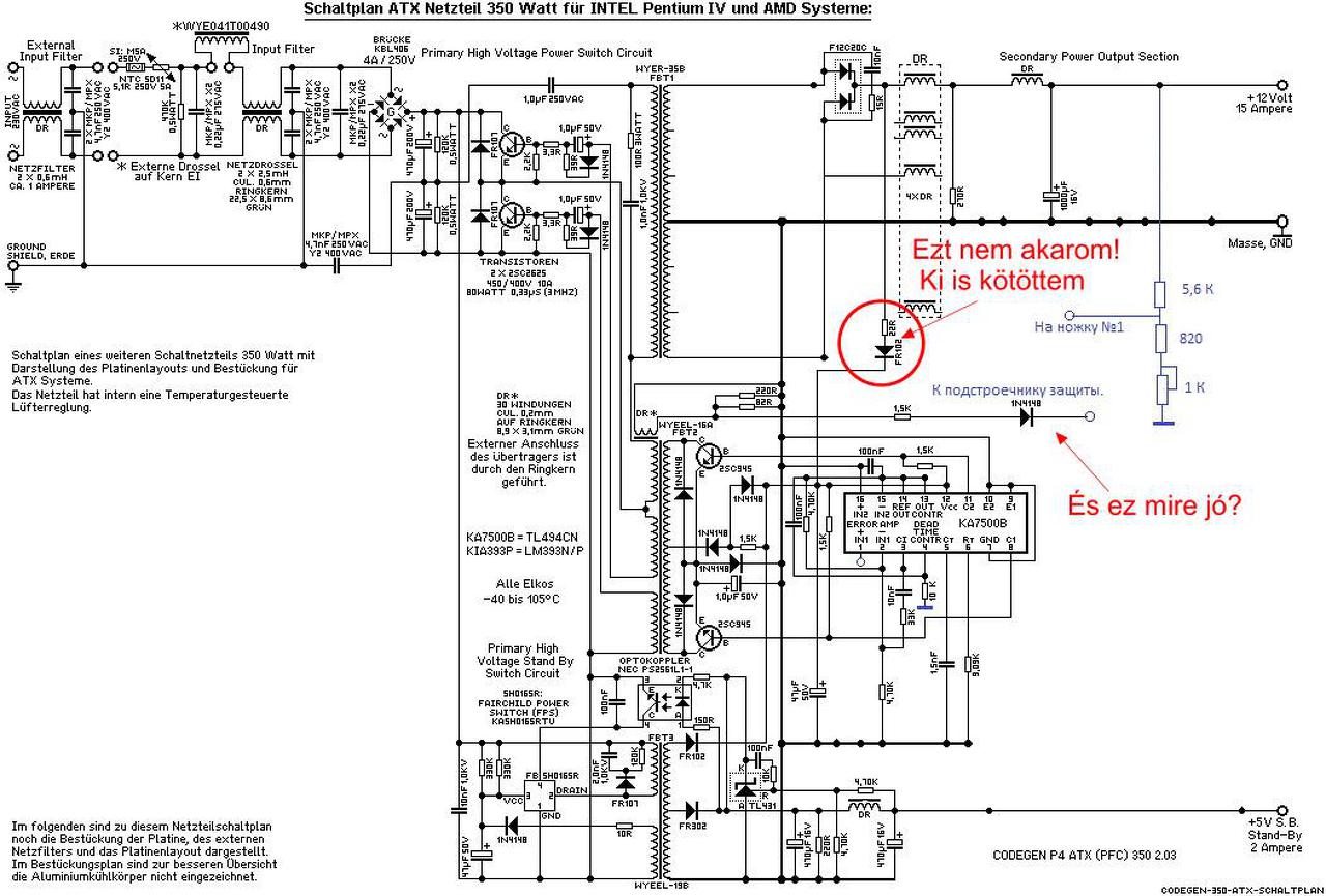

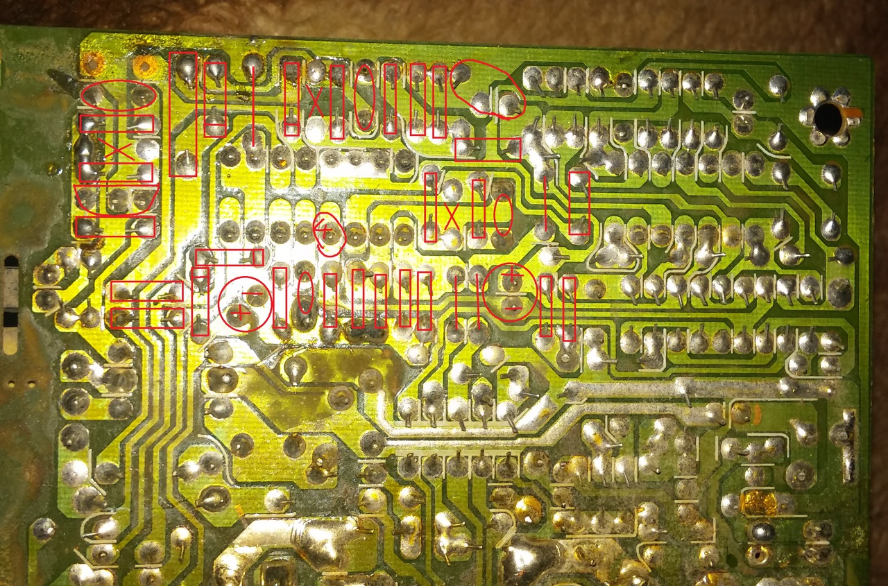

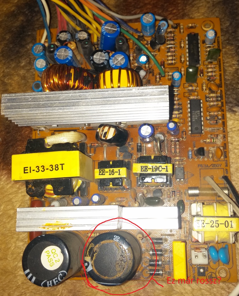

(#) trickentrack hozzászólása Nov 28, 2015 /
SZeretnék átalakítani egy PC tápot ez alapján a cikk alapján: http://www.hobbielektronika.hu/cikkek/at-s_pc_tap_atalakitasa_szimm...k.html
Nekem elég ha meg van a feszültség szabályozás.
Még nagyon kezdő felismerni dolgokat ezért kérem a segítségeteket!
Valaki lerajzolná egy kapcsolásirajzon vagy valamin hogy mit kell kivegyek, mit hova kell kötnöm és kicserélni.
Csináltam képeket bejelöltem a nyákon hogy hol milyen alkatrész van.
Ha valami kell még akkor megcsinálom azt is.
Előre is köszönöm!
Ui.:A vezetékeket ki fogom forrasztani csak még nem volt rá időm és arra se hogy alaposan megtisztítsam.

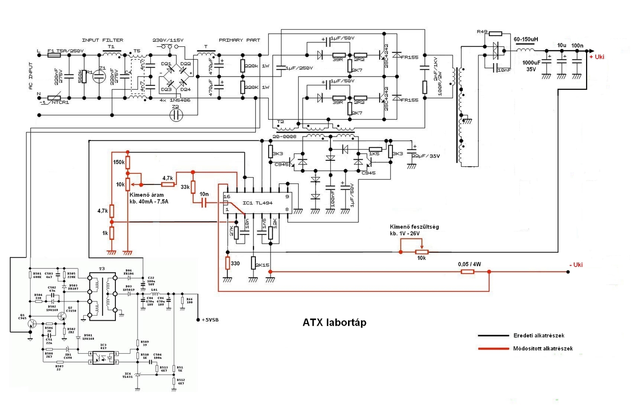

(#) Ge Lee válasza trickentrack hozzászólására (») Nov 28, 2015 / 1
Az alapján nem tudod átalakítani mert az AT-s, ami neked van az meg ATX-es. És ne is az alapján alakítsd át, találsz normális rajzot itt a topikban, nemrég mellékeltem újra. De szerintem lett olyan rajz is csatolva ahol ott a teljes, amin pirossal át vannak húzva a kiszedendő alkatrészek és a módosítások. Persze nem fog egyezni egy az egyben azzal a mi neked van, de a lényeg ugyanaz, meg tudod annak alapján csinálni.
Senkinek sincs kapcsolási rajzból és nyáktervből az agya, hogy alkatrészre pontosan megmondja neked hogy melyiket vedd ki az adott nyákból, meg mit hova köss. Arra való a rajz.
Egyébként én mindet úgy csináltam hogy kivettem egy tápot a kupacból, megnéztem hogy működik-e. Ha igen, akkor csak átalakítani kell, javítani nem. Ha nem, akkor javítani is kell. Első lépésben az összes alkatrészt kiszedtem a szekunder oldalról, utána visszaraktam azt a néhányat amire szükség van, meg bekötöttem a söntöt, azt a pár ellenállást meg a 2 potit. Ezzel kész volt az átalakítás, utána ha kellett kicseréltem a tönkrement primer kapcsolóeszközt és ennyi.

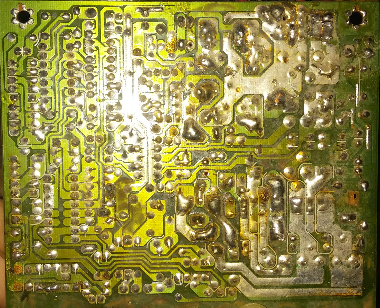

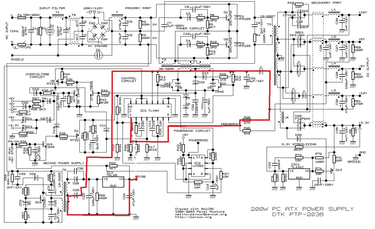

(#) trickentrack válasza Ge Lee hozzászólására (») Dec 1, 2015 /
Ez alapján a kép alapján akartam módosítani a tápot, de nem találok összekötést az 1 es láb és az 5v között? Csak a GND vel van összekötve a GND és a +5v között pedig egy elkó. Vagy a -5 volt és az 1 es láb között van összekötés?
Előre is köszönöm!

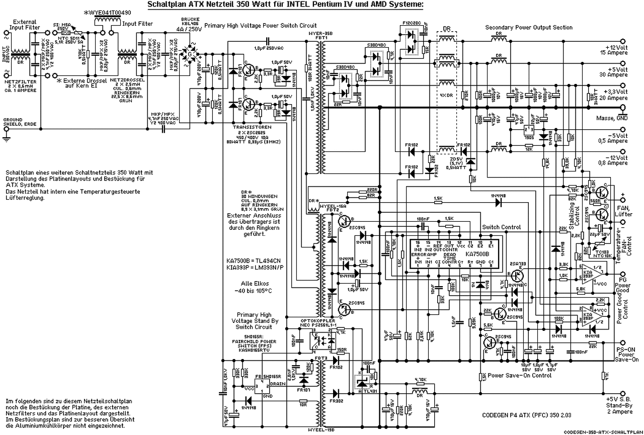

(#) Ge Lee válasza trickentrack hozzászólására (») Dec 1, 2015 /
Van köztük ellenállás. Az is előfordulhat hogy a másik hibajel erősítőre van visszacsatolva (1-2 láb illetve 15-16 láb), meg kell nézni. Ezen rajz alapján el tudsz igazodni rajta.
Megnéztem hát itt van egy út de csak egy elkón keresztül az meg szerintem nem jó!
Azért itt egy kép hogy lásd.
A hibajel erősítő ezen a kapcsoláson nincs rajta ezért ez holnap ellenőrzöm!
Ha a hibajel erősítővel van kapcsolat akkor ott szüntessem meg a kapcsolatot?
Módosítás: Lemaradt a kép!
A hozzászólás módosítva: Dec 1, 2015

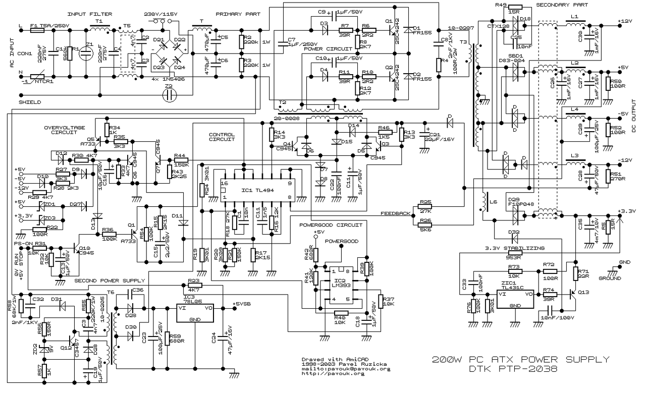

(#) Ge Lee válasza trickentrack hozzászólására (») Dec 2, 2015 /
Amit berajzoltál az a segédtáp. A visszacsatolás (oda is van írva feedback) az az R25 a 12V-ról és az R26 az 5V-os kimenetről. A hibajelerősítők benne vannak az IC-ben, az 1-2-es láb és a 15-16-os láb a bemenetük (nézd meg az IC adatlapját).
Az állítható feszültség kialakítását azzal kell kezdeni hogy a felesleges alkatrészeket kidobálod a szekunder oldalról, ellenkező esetben le fog tiltani a táp. A rajz bal közepén ott van az overvoltage circuit rész ami figyeli az összes feszültséget, és ha bármelyik megemelkedik letiltja a vezérlést. Azt úgy ahogy van le kell kötni a 4-es lábról.
Utána jön csak a többi, hogy R25-öt vagy 26-ot potira cserélni, az elkókat nagyobbra mert csak 16V-osak, stb, stb. Tettem fel átalakított rajzot, csak vissza kell lapozni 1-2 oldalt.

(#) todyor hozzászólása Dec 2, 2015 /
Hi!
Átalakítottam egy ATX-es tápot. Az eredeti kapcsolás az 1. rajzon. Az átalakítás utáni állapot a 2. rajzon.
Szabályozható lett a 12V-os kimenet, de 24V-on két sorosan kapcsolt 21W-os izzó kb. 0,5Hz-cel villog. A segédtáp KA7500 12. lábán a táp 3,6-6V között "táncol". Mintha a vezérlés ki-be kapcsolna. Ha a segédtápot kikötöm, és kívülről adok neki 12V-ot, akkor teljesen rendben működik a táp.
A segédtápnak nem kellene függetlennek lennie? Vagy a nagy tisztogatásban kipucoltam valami fontosat?

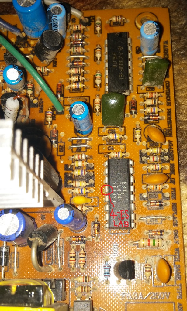

(#) trickentrack válasza Ge Lee hozzászólására (») Dec 2, 2015 /
Koszonom, nos most eppen meregettem a nyakot es a tl494 en az 5 voltal a 7 es 9es es a 10 es lab csatlakozik. A hibajel erositorol pedig a 12 es lab, mindegyik ellenalason keresztul! Akkor most melyiket kell kiszedni?
(#) gerleimarci válasza trickentrack hozzászólására (») Dec 2, 2015 /
1-es lábat nézd
(#) Ge Lee válasza trickentrack hozzászólására (») Dec 2, 2015 / 2
Ha a két rajz alapján nem tudod megcsinálni akkor kérj meg rá valakit a közeledben. Nem lehet az egész áramkör működését leírni hogy megértsd mert ahhoz oldalakat kellene írni. De ha végigolvasnád a topikot szerintem részletekben le van írva az egész.
Az első rajz az eredeti, a másik a módosított. A bal alsó sarokban van a segédtáp mindkettőnél, az lényegtelen hogy hogy néz ki, csak lássa el tápfesszel az IC-t (12-es láb). Feszültségszabályozásod úgy lesz, hogy az IC 1-es lábán van egy feszültségosztó, ami 2db ellenállás, egyik a földre megy, a másik a kimenetre. Átalakításkor a kimeneten lévő ellenállás helyére poti kerül, így állítható lesz a feszültség. Az IC 14-es lába a referencia, ott 5V van, ehhez képest szabályoz (a kimeneten lévő feszültséget hasonlítja össze a leosztott referencia feszültséggel ami a 2-es lábon van. Utóbbi ugye fix, az 1-es lábon pedig az éppen aktuális, kimenetről leosztott feszültség van. Ha ez magasabb akkor leáll a vezérlés, ha alacsonyabb akkor elindul, azaz szabályoz.
Az árammal ugyanez az helyzet, a másik hibaerősítő 16-os lábára fix feszültséget juttatunk az árambeállító potival, amit összehasonlít az áramfigyelő söntön (0,05/4W) eső feszültséggel ami a 15-ös lábon van. Ha utóbbi magasabb leáll a vezérlés, ha alacsonyabb elindul (szabályoz).
A 4-es lábnak földpotenciálon kell lenni, tehát vagy közvetlenül vagy egy kis értékű ellenállással a földre kell kötni (kivéve ha akarsz soft startot de felesleges). Kimeneti fojtóként a 4-ből azt a tekercset kell használni ami eredetileg a 12V-os ágon volt, tehát L1 előtt (kb. 3 centi átmérőjű gyűrűn vannak).
