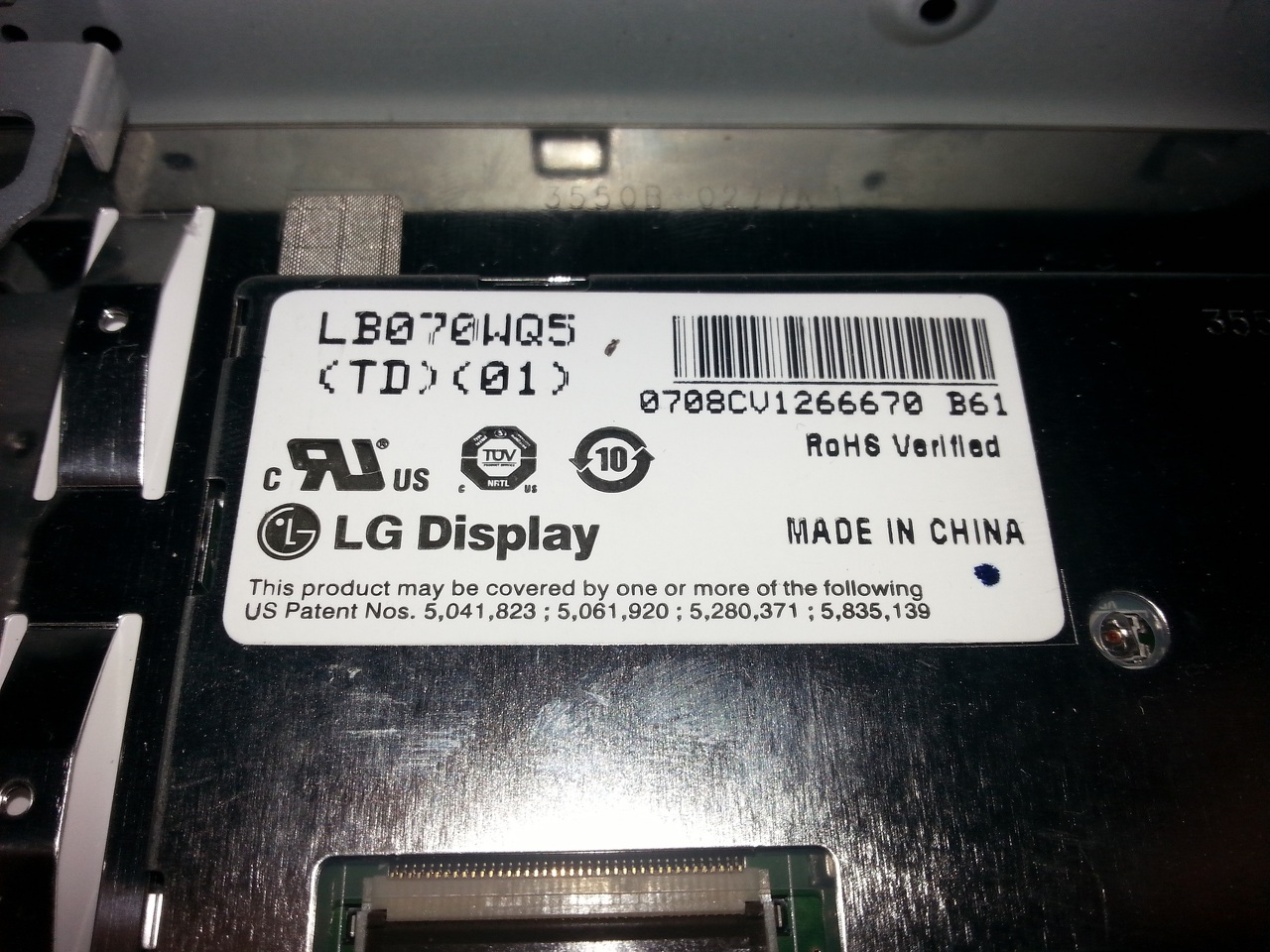

Bár nem Astra, de ezért nem szeretnék témát nyitni. Egy taxis ismerősöm Insigniájában tönkrement a műszerfalon lévő LCD kijelző, először becsíkozódott, és használhatatlanná vált, majd teljesen elsötétült. Két csatlakozója van, egy kék, amin valami adatot ad, a nyákon lévő Sony CXB1458R típusú IC, ezzel nem is foglalkoztam. A feketén kéne neki tápot adni, van két tápnak tűvő vastagabb vezetősáv és két jel féle. Nem tudjátok, hogy éleszthetem én ezt fel? Továbbá, találkozott valaki ilyen hibával? Elég húzós az ára, örülne a tulaj, ha meg tudnám javítani. Az egyik képen a csatlakozókkal az egész modul adattáblája látható, a másikon pedig a benn lévő kijelzőé.
Hát ha előbb csíkos lett, majd nagyon csíkos, akkor valószínűleg elengedte az lcd vezetéksora a panelt, vagy másik oldalt az lcd-t. Bele kellene nézni, hátha javítható. Sokra jóra azért ne számíts!
Levettem az LCD nyákjáról a takaró burkolatot, ugyan olyan csatlakozó sor van, mint a főpanelon. Ezeket jól átmozgattam, de nem indult semmi. Jó lenne közben megtáplálni, hogy mit csinál, de így nem lesz egyszerű.
