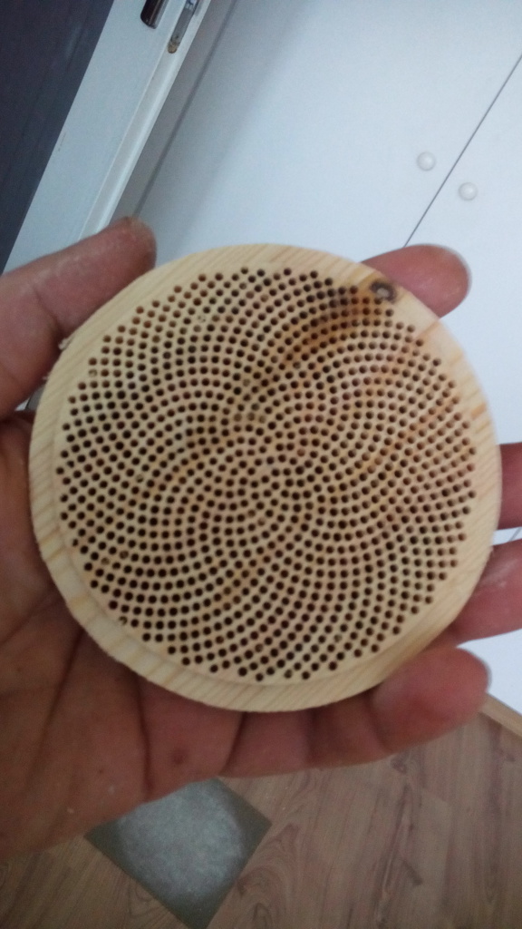

Egy napraforgó közepe lesz, ami egy terrárium szellőzőjeként fog funkcionálni. Összesen 966 darab 2-es furat. 12000-es fordulattal (sajnos csak ennyit tud a gépem) és 600-as percenkénti előtolással 18 percembe telt a fúrás. A tervezés és programozás nagyjából fél órát vett igénybe. A napraforgó szirmai valószínű hagyományos eszközökkel lesznek kifaragva, azért nem is akarom berakni ebbe a topikba. Egy nagyon kedves hölgy ismerősömnek készítem, akinek a kedvenc virága a napraforgó.

Milyen gyártmányú fúród volt?nem ment ki az éle? Hűtés? Anyag? A mancs persze ment. Én most haladok az 511 lukammal 0,7-es fúróval plexibe. Ez nem egyszerű művelet. Csak víz alatt megy. Minden részletet dokumentálok magamnak, mert annyira nehéz volt ráállni. Eddig 9 fúró mínusz a beállítás. Egy csak attól eltört, hogy leejtettem. A fúrás most már szépen megy 1 fúróval is.

Ez valami rétegelt lehet, ha jól ,látom.
(#) varttina válasza kameleon2 hozzászólására (») Dec 8, 2015 /
Sima HSS fúróval fúrtam fenyődeszkába. Nem használtam hűtést. Pár helyen, ahol sok volt a gyanta, kicsit megégett a fa. A fúró jól bírta.

Éppen ezért kérdeztem. Nem láttam jól a képen, de akkor tényleg meg-megégette. Mivel sikerült ezt a lukhalmazt megszerkesztened?

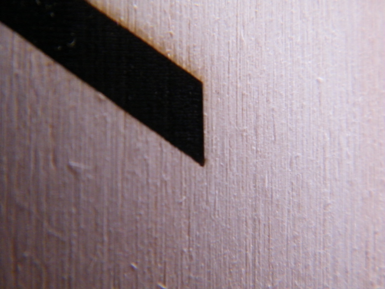

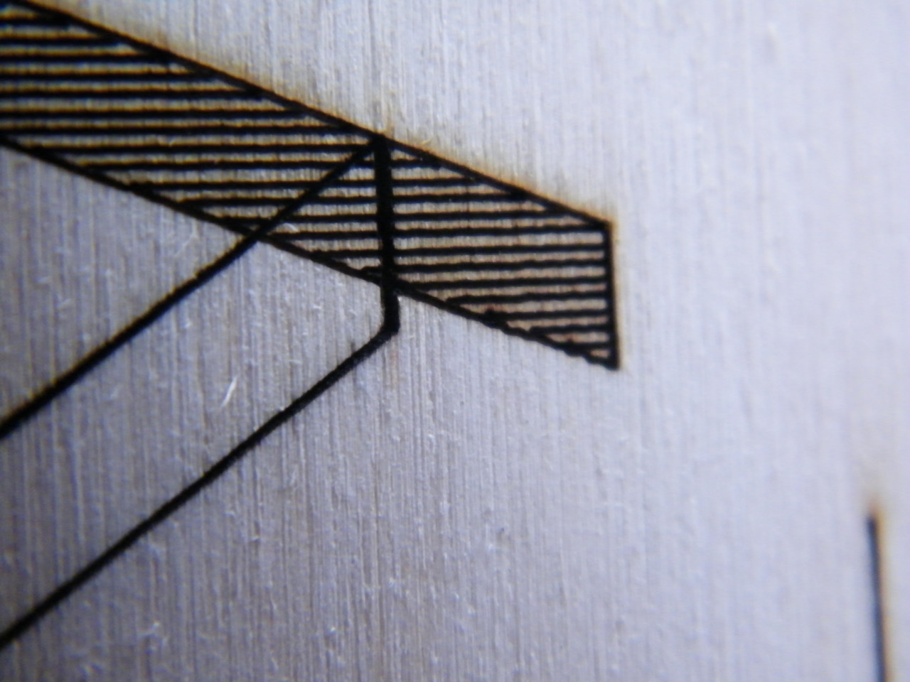

(#) sunraw hozzászólása Dec 8, 2015 /
a karis képkeretek elkészültek, ezért volt időm egy kicsit szórakozni is.
próbálkoztam a függőleges kitöltéssel, 0,2 és 0,5mm -es távolsággal.
továbbra is 2w, 445nm. a sebesség változó volt, de átlag 1000mm/m.
Egyszerűen leprogramoztam. Amint hazaérek, megosztom a g-kódot.
(#) varttina válasza varttina hozzászólására (») Dec 9, 2015 / 2
Ennyi az egész. Igazából a belső ciklus if nélkül önmagában is megcsinálná az összes furatot, így viszont lényegesen gyorsabb.
  1. g0 x0 y0 z5 s12000 f600

(#) kameleon2 válasza varttina hozzászólására (») Dec 9, 2015 /
Köszönöm! Ismét tanultam valamit. Eddig azt gondoltam a G-kóddal ilyet nem lehet, csak lineáris végrehajtásra jó. Lenyűgöztél. Soha nem késő tanulni.
(#) Szammer válasza varttina hozzászólására (») Dec 9, 2015 /
Szia! Én sem tudtam, hogy ilyet el lehet követni G-kódban. Köszönet hogy megosztottad.
(#) varttina válasza kameleon2 hozzászólására (») Dec 9, 2015 / 1
Szívesen! A G kód tulajdonképpen egy magas szintű programnyelv, ciklusokkal, feltételes elágazásokkal, belső és külső függvényhívásokkal, paraméterátadással...,, egyszóval szinte bármit le lehet programozni benne.
