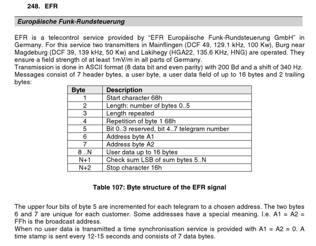

(#) Feri007 válasza sunside hozzászólására (») Aug 2, 2015 /
Érdekelne, miket találtatok a HGA22 -ről. Ahogy időm engedi, készítek vevőt. Ám az költői túlzás, hogy "hasonoló" a kódolás. Egyrészt FSK, Nem AM, mint a DCF77. A gyári DCF vevőkben egy(két)77,5kHz-es kvarc biztosítja a szelektivitást. 135.6 kHz-es kvarcot beszerezni lehetetlen. Szóval, egyenes vevő tkp. kilőve.
Persze, az adó közelsége, térereje sok mindent megengedhet, de azért korrekt vevőt kellene készíteni.
Szóval, jöjjenek az ötletek, tervek! Ha itt kevés lesz, indítsunk külön topikot, szerintem lesz érdeklődés.

(#) Feri007 válasza Feri007 hozzászólására (») Dec 30, 2015 /
Nos, készítettem HGA22 vevőt. A protokoll dekódolása még várat magára, tehát hogy a pontos időt küldi-e, és hogyan. Aki esetleg ráérne evvel bíbelődni, mellékeltem a egy felvételt a bitfolyamról. Örülnék neki, ha valaki hasznos adatokat nyerne ki belőle. Tehát a soros kimenetről a bitek (start, stopbit, paritási is van) bájtokba pakolva. Mivel így egy bájt hasznos adat 11 bitet foglal, nem báj-határon vannak a karakterek!

(#) Bakman válasza Feri007 hozzászólására (») Dec 30, 2015 /
Találtam egy ilyet, lásd melléklet. Nekem sehogy nem jönnek ki a bájtok (lehet, hogy nem jó módszert követtem). Elsősorban a doksiban leírt 68h és 16h bájtokat kerestem.
A hozzászólás módosítva: Dec 30, 2015
(#) Feri007 válasza Bakman hozzászólására (») Dec 30, 2015 /
Arra időközben rájöttem, hogy little-endian vannak a bitek a bájtokban.
Tehát van pl egy FC20D94 szekvencia, az binárisan
111111000010110110010100
Az aláhúzott 10 az a stop és köv startbit, vastagon a 8 bit, amt visszafelé olvasva
0x68 utána a paritás dőlttel, majd a köv. stop,start.
Hurrá, a doksival egyezik, 0x68-cal kezdődik az üzenet.
Kíváncsi vagyok, mire jutsz vele. A Start és Stop bájtokat megtaláltam, de hogy közötte lenne pontos idő, a fene tudja.
