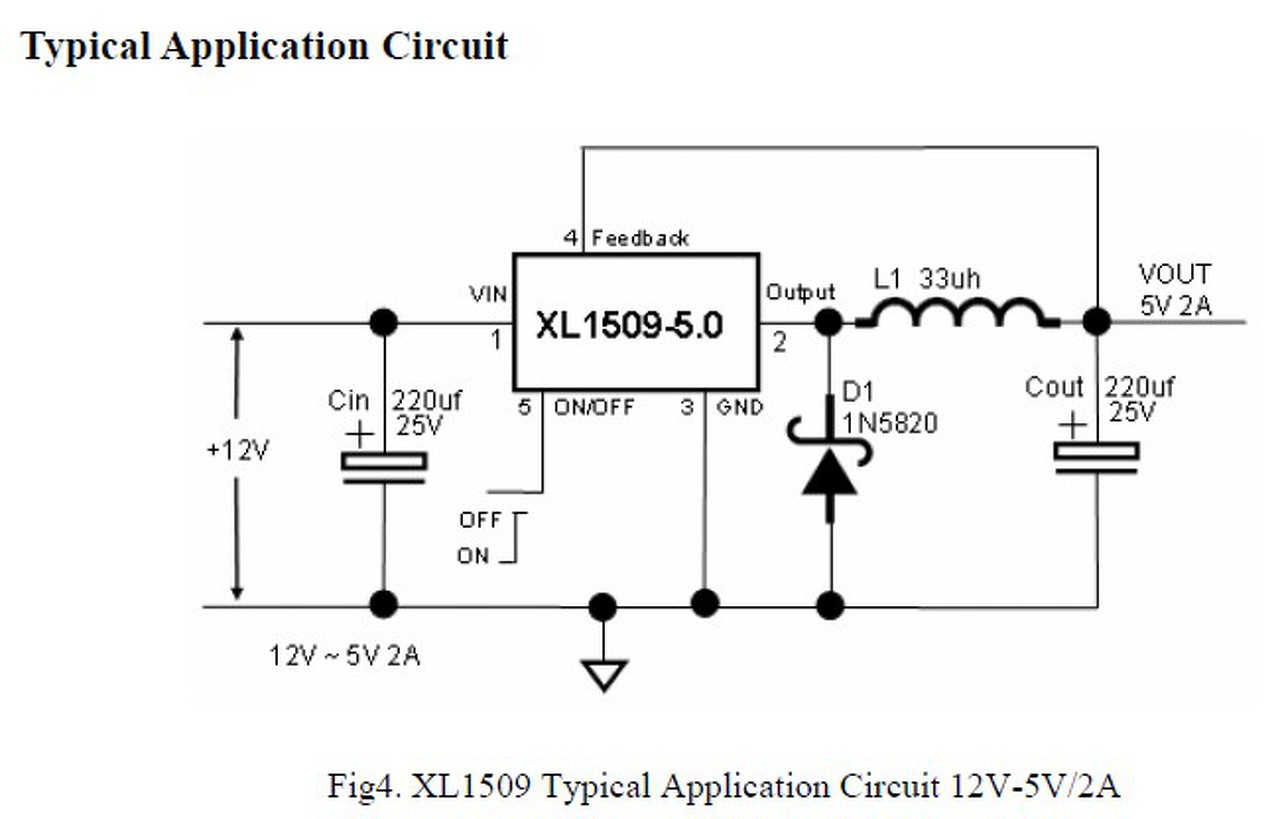

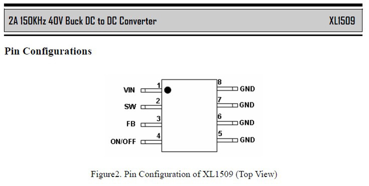

(#) Kovidivi hozzászólása Dec 31, 2015 /

(#) Kovidivi válasza kameleon2 hozzászólására (») Dec 31, 2015 /
Nem arra gondoltam, hanem hogy az IC lábainak számozása nem egyezik a kapcsolási rajzon levő számozással.
A hozzászólás módosítva: Dec 31, 2015
(#) zolika60 válasza Kovidivi hozzászólására (») Dec 31, 2015 /
Mármint melyik?
(#) Kovidivi válasza zolika60 hozzászólására (») Dec 31, 2015 /
Pl. a kapcsolási rajzon a FB mellé 4 van írva, míg az IC lábkiosztásánál a 4-es lábhoz az ON/OFF tartozik, és a 3-as lábhoz van a FB írva.
(#) latyakosa válasza Kovidivi hozzászólására (») Dec 31, 2015 / 2
használd szerintem ezt az adatlapot!
Ez a link a gyári oldalra mutat és valószínűleg helyes a benne lévő információ..
(#) Kovidivi válasza latyakosa hozzászólására (») Jan 1, 2016 /
Köszi, ez már korrekt! Köszönöm.
