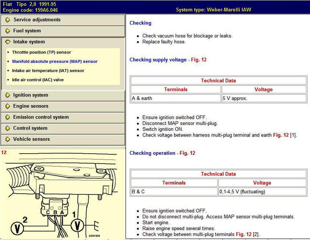

Remélem tud nekem valaki segíteni mert már az ideg összeroppanás határán vagyok. Van egy Tipom 1991-es. Az istenek se akar elindulni csak durrog. Ha véletlenül elindul akkor meg csak 1500 fordulaton hajlandó működni. Ha lejjebb esik a fordulat Olyan mintha nem menne minden henger.Csak úgy tudom feljebb vinni a fordulatot ha játszok a gázzal mert ha csak simán gázt adok rögtön kihagy a motor és elkezd dadogni. Ha valaki tud kérem szépen segítsen. Köszönöm szépen.
Ne idegeskedj. Egy kicsit kevés az információ. Tudnunk kéne az évjáraton kívül a motor típusát is. Első blikkre valami gyújtás hibára gondolnék.

Köszi a nyugtatást. 2000-res Benzines 113 LE. Teljesen tanácstalan vagyok mert benzit kap gyújtás is van de egyszerűen nem indul az istenért se. Már csak arra tudok gondolni,hogy nyomás alatt nem agya le a szikrát. Kiszedem a gyertyákat megforgatom a motort mindegyik gyertyán szép a szikra.Úgy hogy csak sötétében tapogatózok.
A Fojtószelepéről már le huzam a vezetéket hátha az zavarja meg az agyát. A jelenség ugyan az. Másik fojtószelepet raktam fel a jelenség ugyan az. Ha az a gumi lap van oda az frankó. A Hajamat befonom mire azt megnézem.Köszi szépen a válaszotokat. Még annyit,hogy az egész gyujtás részt átmostam denaturált szeszel.
Vajon jókor van-e a gyújtás? Jeladót vizsgáltad?

Szia! Tolnám amiben tudnék segíteni de ennél többet most nem tudok. Szerintem a fojtószelepállás potméter ki van kopva azon az alsó értéken.
Szia!Köszönöm a szépen a segítséget. Tényleg jó,hogy elküldet mert most legalább tudom az értékeket menyinek is kell lennie valójában. Már cseréltem rajta fojtószelep potmétert sőt szét is szettem és kettőből csináltam egyet de akkor sem indult be. Ugyan azt a jelenséget produkálta.Természetesem tisztító sprayvel kipucoltam utána kontakt sprével is befújtam. Sajnos az ellenállás értékeket nem tudtam. Koszi szépen,hogy elküldted így legalább tudok mihez igazodni.

EZ a doksi még konkrétabb és a Te típusod is benne van. A Weber Marelli IAW rendszer leírása és a hozzá rendelt perifériák és tesztelésük a hozzá való multiteszterrel. A többit majd holnap.
Nem figyeltem meg eléggé ezt a motorvezérlő rajzot és hát a Fiatokat sem ismerem, hogy mi hol található a blokkon de ennek a típusnak is van alapjárati levegőszabályzó szelepe. Hát ezt nem ártana először is kitisztítani féktisztító sprével, mert valószínű, hogy nem jár könnyedén a dugattyúja és emiatt is lehet probléma az alapjárattal. Ha kiszereled és kézben megmozgatva nem lehet hallani, hogy könnyedén "lötyög" benne a dugattyú, szinte biztosan problémás ez az alkatrész. Ebben az esetben az ohmikus értékek megléte nem lesz elegendő a kifogástalan működéshez. A szelepnek az üza reléje ad táplálást de a motorvezérlő fogja "kapcsolgatni" az üzemállapotnak megfelelően. Még EZT az oldalt (le kell fordítani) ajánlanám ha érdekel a 4U3 "specifikációja". Remélhetőleg jó a motorkód amit mutattam mert ahhoz néztem mindent.
