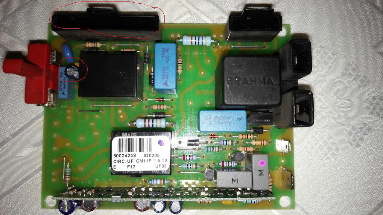

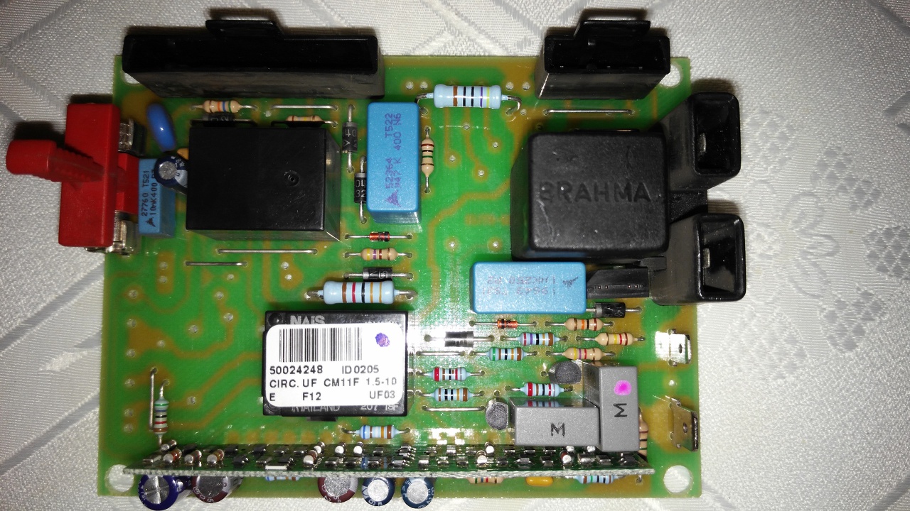

(#) fenergie84 hozzászólása Jan 27, 2016 /
Egy Immergas Avio Maior kombi kazánunk van. A múlt héten elkezdett rosszalkodni, többször resetelni kellett, mert nem indult be a termosztát jelére. A visszajelző lámpáin a felső égett pirosan (vagy a túlhevülést jelzi ki, vagy a füstgáz visszaáramlást), illetve a középső zölden. A szerelő pénteken megnézte, szétszedte, próbálgatta, de azzal ment el, hogy ő a vezérlőpanel meghibásodására tippel, és h hívjam ki a területileg illetékes szakszervizt. Mivel ez kapásból kb. 60e lenne (+40e a panel, kiszállás, átnézés stb.), így úgy gondoltam futok egy pár kört. Itt visszaolvasva láttam, hogy más típusoknál is akad hasonló probléma és azokat kondi cserével lehetett orvosolni. Azt hozzá kell tennem, hogy a szerelő távozása után már teljesen elromlott a kazán. Bekapcsolást követően próbálna gyújtani, de már gázt nem ad, és így leáll a fent leírt piros lámpával.
Brahma 37100213 CM11F vezérlő van benne.
Véleményetek?
Tipp, tanács? Bármit szívesen fogadok, h ha azzal előrébb juthatok.
Találtam ilyen vezérlőt újonnan olaszban ebay-en, de a drágalátos eladó nem reagál az üzenetemre, sem a bolt kapcsolattartója...
(#) JZoli válasza fenergie84 hozzászólására (») Jan 28, 2016 /
A Brahma elektronikának a jellemző hibája, hogy az egyik relé lába kiforrasztja magát! ha időben van még a dolog meg kell forrasztani és megoldódik a dolog, de előfordul vele is a "kondis" dolog, viszont ebben egy elkó szokott tönkremenni. A relé mellett áll, ha jól emlékszem akkor 10uF, de lehet, hogy 2,2µF ezek egymás mellett állnak az előbb említett relé fölött. H nagyon kell ebéd után ránézek egy panelre és megírom a poziciószámát is! A doboz alja simán lehúzható, az elektronika csak kicsit szorul a dobozban simán kijön, csak a biztit vedd ki előtte, mert a tartókar nem engedi kivenni a panelt!
(#) fenergie84 válasza JZoli hozzászólására (») Jan 28, 2016 /
Köszönöm a segítséged!
Tegnap este kiszedtem a panelt, lefotóztam. Ha időd engedi, akkor kélek azonosítsd már be, hogy melyik alkatrészekről lenne szó, mert elég laikus vagyok (középiskolában tanultam elektrotechnikát, stb...de az már rég volt).
A bekeretezett csatlakozó és a kondi szokott ennél a tipusnál gondot okozni! De jó lenne ha a levett kazánburkolatnál megnéznéd, hogy meddig jut el a gyújtási folyamatban a kazán. (Pl ventilátor elindul keringető elindul de már gyújtószikra nincs, stb) E sokat segítene a hiba beazonosításában!
Köszönöm az infót!
Este ha haza értem, akkor ezeket megnézem. Ha jól emlékszem, akkor minden meg volt, csak mikor gyújtott nem adagolta a gázt (remélem jól fogalmazok). Nem tudom, hogy ez kellő információ-e, vagy sem. Ma mire hazaérek már késő lesz ahhoz, h visszarakjam és próbálgassam.
Írtad a csatlakozót, annak forrasztási gondja lehet?
Azért kérdem, mert amíg a szerelő ki nem szedte a panelt, addig be-be kapcsolt reset után a kazán, de miután visszatette és rádugdosta a kábeleket azután már a reset sem segített. Lehet a csatlakozó lesz az.
Csak nem hagyott nyugodni a dolog. Hazaérve az összes csatlakozót befújtuk kontakt spary-el, és elkezdtük próbálgatni. Bekapcsoltuk a kazánt és a szivattyú, venti elindult, próbált gyújtani, de gázt nem adott. A gáz "adagoló" mágnesszelepje nem reagált, így hibával leállt (felső led pirosan ég folyamatosan). A mágnesszelep jó, mert az egyik csatlakozóját lehúzva, és visszadugva hallatszik, h kattog. Olyan mint, ha nem kapná meg a jelet a vezérlőtől, hogy "engedd el".
Nem tudom, h ez elég-e neked, vagy még valamit meg kellett volna néznünk...
