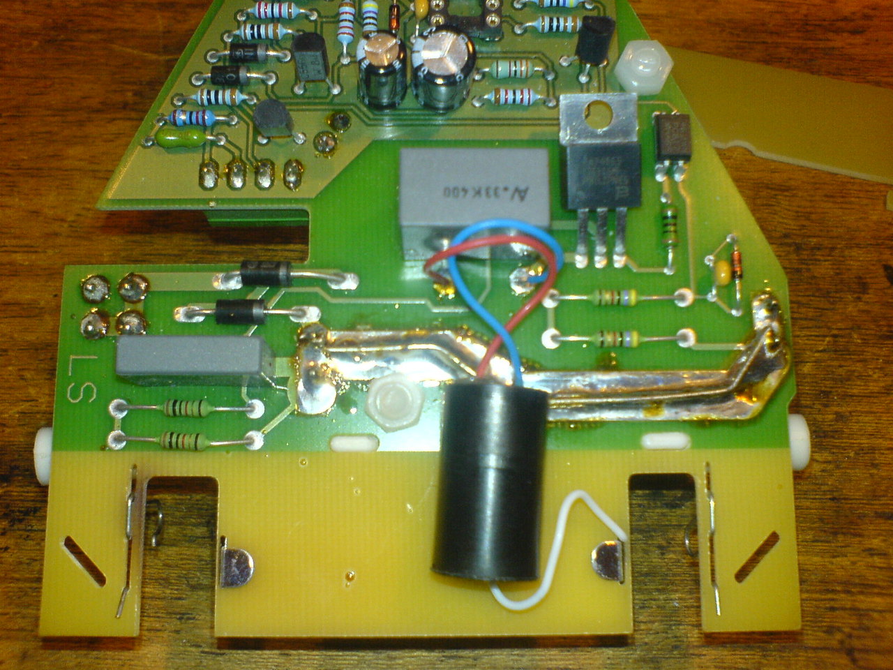

Egy különleges alakú nyák tervére lenne szükségem. A terv alapján már le tudom gyártatni, csak a befoglaló méret eltalálásával küzdök. Minta van, azt kéne lemásolni.

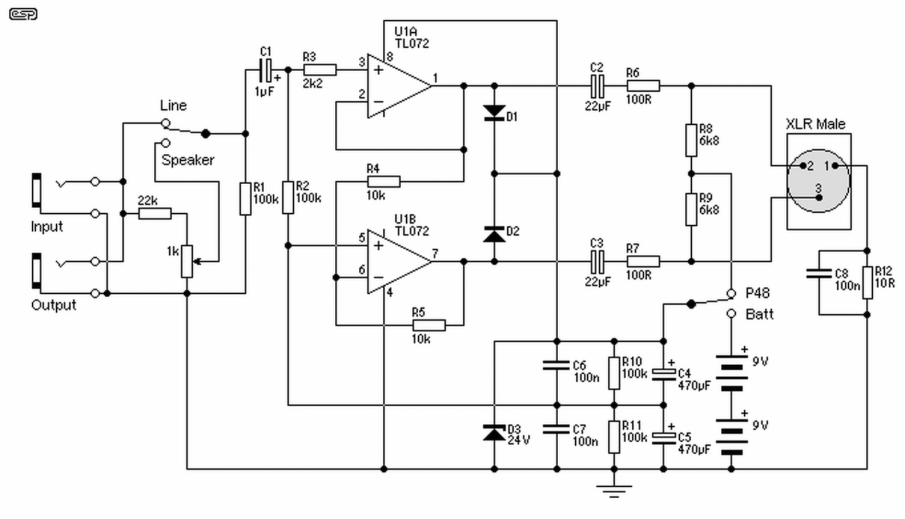

Végre megcsináltam ezt a D.I. Box projektet ESP Projectje alapján. Viszont erőteljes búgást tapasztalok és a hangfrekis jelet is csillapítja úgy, hogy a pad része nincs használva. Átnéznétek légyszí mégegyszer ezt a tervet én nem látom már a fától az erdőt! Köszönet! A hozzászólás módosítva: Jan 27, 2016

Ennek a kapcsolásnak nincs erősítése. A két 6,3 -as Jack alzat közül egyik be, a másik pedig kimenet, de azok párhuzamosítva vannak, azokon emiatt eleve azonos a bemenő és a kimenő jel. Az IC pedig jelkövető módban van, vagyis ott sincs erősítés. Csak annyit csinál az áramkör, hogy az aszimmetrikus kábeleden érkező jelet (Jack aljzat) szimmetrikusra konvertálja, amit utána úgy tudsz a keverőbe továbbítani -akár egy hosszú kábelen keresztül is-, hogy ne szedjen össze zajt (XLR aljzat). A tápellátását pedig a rajz szerint egy kapcsolóval kiválaszthatóan helyi telepről, vagy a keverőből érkező fantom tápról tudod megoldani. Az áramkört jól szűrt tápfeszültségről kell járatni. A telep is, meg a fantom táp is zajmentes, úgyhogy a búgást az általad rákötött tápfeszültségforrás okozza valószínűleg. Erősítést pedig ne várj az áramkörtől, mert nem arra van. Miről táplálod, mit és hogyan kötöttél rá? Arra a célra építetted, amit leírtam? Aszimmetrikus/szimmetrikus jeltovábbításhoz? A hozzászólás módosítva: Jan 27, 2016

Már elkezdtem egy nagyon régi tervezővel (2000-es, semmi támogatás nincs hozzá), tolómérővel megmértem, felvittem, kimentettem a nyomtató file-t, elvittem kinyomtatni, ráraktam a panelt, nem stimmelt. Ezt már néhányszor eljátszottam, ezért írtam ide. Vagy folytatom így, elég sziszifuszi, vagy megismerkedek egy másik tervezővel, vagy segítséget kérek. Na, ez most az Egyre égetőbb a dolog, úgyhogy aki esetleg gyakorlott panel tervezésben és tudna segíteni, akkor természetesen valamilyen viszonzással, sokat segítene rajtam, ha csak a kontúrt felviszi. Talán a képen nem látszik, de vannak rajta ablakok és vonalak is marva, melyek pozícióinak nagyon pontosnak kell lenniük.
Igen ez volna a cél tehát nem erősítésre akarnám használni hanem aszimmetrikus jel szimmetrizálására illetve a -20dB csillapításra és a földhurok megszüntetésére (ill. csillapítására) A búgásom megszűnt rövid kírérletezgetés után rájöttem hogy a jack ajzatra az ideiglenes jelkábelemet rosszul forrasztottam rá na mindegy azon túlvagyok az újabb gond viszont az hogy a nagyobb peakokra hallható torzítás lép fel lehet hogy ic csere? egyenlőre csak 2*9volt os elemről tesztelgetem

Igen azt tudom, hogy nincs erősítése, de a kimenetem kisebb volt mint a bemenetem, de ezt sikerült megoldanom. Most már csak az a torzítás aggaszt kicsit. Egy ic cserét megpróbálok szerintem.

Mi innét a monitor elöl nem tudjuk a kisujjunkból kisz..ni a méreteket, ezeket neked kéne megadnod. Erre céloztam a papírra vetéssel. De beszéljenek a képek helyettem. Az X helyekre kellene a méret, meg a felső rész is, de az nincs a képen... A műszaki rajz tanárom felvágná az ereit ezt látva, szóval becsüld meg!

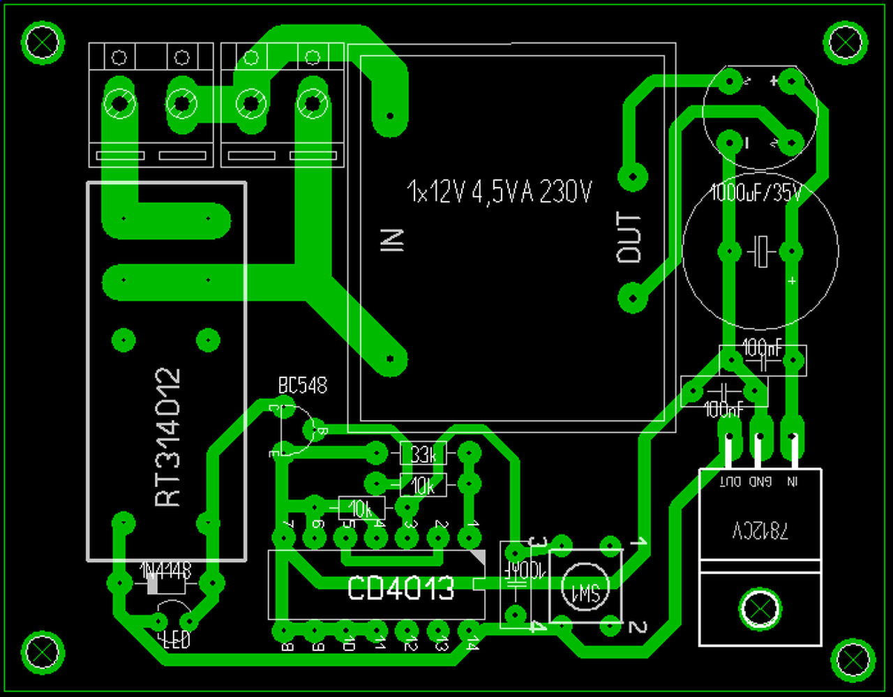

Elkészitettem ennek az áramkörnek a személyre szabott verzióját. Le tudná valaki ellenőrizni hogy jó lett-e? Előre is köszönöm!

A stab. IC kimenetén lévő 100nF mindkét lába GND -re van kötve, és a LED elé áramkorlátozó ellenállás kell. |
