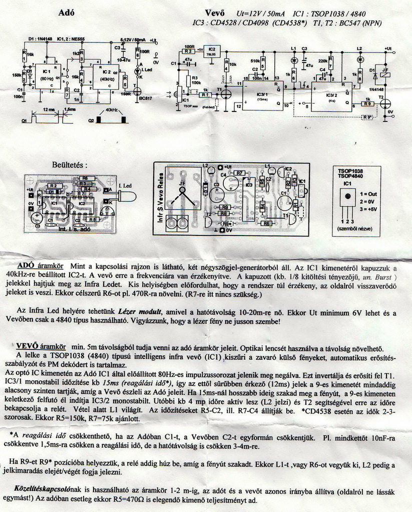

(#) csibai hozzászólása Jan 20, 2016 /
Tisztel hozzáértő társak!
Tanácsot, javaslatot szeretnék kérni.
Megépítettem "kitt"-ből a képen látható infra sorompót. Remekül működik is, CSAK!
Teljesen véletlenszerűen is elindul a vevő része.
Rátettem 12 voltos zselés akkura csak a vevőt, és sötét helyiségben próbáltam de így is indulgat.
Kérem aki tud segítsen, mert már nagyon idegesítő a ki-be kapcsolgatása.
Ráadásul a garázs előtti lámpát szeretném vezérelni vele.
A mozgásérzékelős nem jó mert a szomszéd kutyája bekapcsolgatja.
Köszönöm mindenkinek.
(#) zenetom válasza csibai hozzászólására (») Jan 20, 2016 /
Próbáld meg úgy, hogy kiszeded belőle az infravevőt, vagy letakarod teljesen (de inkább szedd ki). Ezzel kizárod, hogy "kóbor" jelet fogjon. Ha így nem jön elő a jelenség, akkor valahol a közelben van valami infra eszköz, aminek fogja a jelét (én már jártam így).
Ha így is fennáll a jelenség, akkor valahol máshol lesz a gond.
(#) abcdabcd válasza csibai hozzászólására (») Jan 20, 2016 /
Ha jól láttam, akkor ez azt csinálná, hogy van az adó, amiből kijön valamilyen jel, ezt veszi a vevő, viszont, hogyha valamennyi ideig nem érzékel jelet, akkor "jelez" a vevő, hogy akkor a jel útját elállta valami... nem lehet, hogy az adó nem ad mindig valami oknál fogva?
Esetleg oszcilloszkópod van, amin meg tudod nézni, hogy az adó mit csinál?
Vagy akár egy valamilyen kamerával (pl mobiltelefon) megnézni, hogy az adó látszólag ugyanúgy villogtatja a ledet állandóan, vagy esetleg van-e olyan, hogy láthatóan nem ad ki jelet?
Meg a rajzon úgy tűnik van egy olyan ellenállás a vevő oldalon, aminek az értékét nem láttam odaírva, annyi van odaírva hozzá, hogy "fet-hez", az esetleg benne van? Lehet, hogy az kéne bele, vagy épp ha benne van, akkor meg nem kéne?
(#) proba válasza abcdabcd hozzászólására (») Jan 20, 2016 /
Infravevőknek két nyűgje szokott lenni, normál fényre is néha bebillen, illetve ha folyamatos jelet kap azt is kidobja egy idő után.
Először is köszönöm a gyors válaszokat!
Letakarva a vevőt, éjszaka is kapcsolgat sajnos, úgy hogy, az adó nincs is bekapcsolva!
De megpróbálom a tanácsaitokat, kiforrasztom hátha...
De hát pont ezaz, hogyha jól láttam, akkor pont az lenne a lényeg, hogyha letakarod, akkor kapcsol, mert attól nem-kapcsol, hogy jön bele az adóból jel...
(#) abcdabcd válasza proba hozzászólására (») Jan 20, 2016 /
Viszont nem tudom akkor lehet nem próbáltad még ezeket a TSOP vevőket, ezek pont arra vannak kitalálva, hogy csak úgy ne nagyon vegyenek "fals" jeleket... én régebben próbaképp építettem pl ilyen: IgorUSB infravevőt pc-re, amiben tsop vevő van, aminek meg az adatlapjában írják, hogy állandó fényt is ki tud szűrni meg eleve egy adott frekvenciatartományban vesz stb, hogy minél kisebb eséllyel legyen az, hogy akkor is legyen a kimenetén jel, amikor nem vett semmit, szóval ez egy ún "intelligens vevő", nem "sima" fototranzisztor...
És pl abban az infrás távirányító vevőben, amit linkeltem amikor próbáltam egészen jól és egészen távolról is jól veszi a jelet, és stabilan ugyanazt, hogyha ugyanazt a gombot tartottam próbaképp nyomva akár egészen hosszan is...
A hozzászólás módosítva: Jan 20, 2016
Vagy, hogyha az a baj, hogy bár, hogyha letakarod akkor kapcsol, viszont utána meg visszakapcsol magától, akkor lehet, hogy ezt azért csinálja, mert így van megcsinálva? Azt nem néztem meg a rajzon annyira, hogy pontosan mit csinálhat, de elképzelhető lehet az is, hogy mondjuk hogyha nem veszi a jelet, akkor bekapcsolja a relét, aztán egy valamennyi ideig úgy tartja, és aztán kikapcsolja, majd azután mivel le van takarva még mindig és így még mindig nem vesz jelet, ezért bekapcsol ugyanannyi ideig majd ki, és az egész kezdődik előről?
Hogyha ott van a vevő előtt az adó és mind a kettő kap áramot meg minden, akkor is "kapcsolgat" a vevő?
mod:
Mert ha jól láttam a mozgásérzékelővel pont az volt a bajod, hogyha a kutya odamegy, akkor úgy is bekapcsol, és akkor esetleg ezért akarnál egy olyat, ami csak a saját "adójára" kapcsol be, és nem mozgásra?
Mert ez is úgy tűnik, hogy egy "mozgásérzékelő", ami akkor kapcsol ha nem veszi a jelet a vevő, mert az adó és a vevő közé beállt valami ami eltakarja az adó jelét...
Ha így van, akkor neked az kéne, hogy invertálni a vevőben a jelet, hogy arra kapcsoljon, hogyha érzékeli az adó jelét... és akkor az adót meg kell csinálni úgy, hogy mondjuk valami gombot rátenni amit ha megnyomsz, akkor úgy tudd ezt a vevőt kapcsolni.. szóval, mint egy távirányítót... valami ilyet akarnál?
Na már elég sokat írtam, szóval akkor írd meg, hogy pontosabban akkor mit csinál a vevő, és mit kéne, hogy csináljon meg stb......
(#) csibai válasza abcdabcd hozzászólására (») Jan 20, 2016 /
Neked van IGAZAD!
Pontosan azt szeretném, hogy ha kap egy impulzust akkor húzza be a relét.
Ha a tv (vagy bármilyen) távirányítón lenyomok egy gombot, akkor behúz a relé és 4-5 másodperc múlva elenged.
Na én így szeretném használni, egy régi mini hifi távjával a kocsiból. Ha nyomok gombot akkor behúz a relé és elindítja a "lépcsőházi automatát".
Ez így szép és jó, de miért kapcsol be ha nem kap semmilyen jelet?
Teljesen sötét szobában csak maga a vevő, táp ráadva, akkor ugye bekapcsol de ez érthető. Utána nem nyomok semmi infrát, sötét szobában nincs semmi bekapcsolva és 4-5 percenként hallaom, hogy behúz a relé és világít a piros led. Ezután egy ideig így marad, majd kezdi előlről.
Teljesen véletlenszerűen csinálja.
Az jó kérdés, hogy vajon mitől kapcsol át akkor, hogyha egyszer bekapcsolt, amikor nem vette az adó jelét, akkor ha jól láttam a leírásban amit feltöltöttél, hogy a kapcsolás után úgy kéne maradnia, amíg nem vesz jelet...
Meg akkor amúgy mivel neked az kéne ritkábban, hogy behúzzon a relé, szóval akkor kéne, hogy be legyen húzva, hogyha vett jelet, akkor az R9-et, az "R9" pozícióba kell rakni, a leírás azt írja, hogyha az R9-es ellenállás az "R9*" helyen van, akkor húz be a relé ha nem vesz jelet a vevő...
Lehet az ic valamelyik bemenete valahonnan összeszed valamilyen zavarjelet és azért kapcsolgat akkor? Hirtelen lehet, hogy ezt lehetne tippelni leginkább...
Tudom, játszottam vele én is. Tedd ki a napra köss utána egy tárolót. Értelmes kódot nem fog venni, de 10-20 percenként simán be fogja bilenteni a tárolódat. Ha vevőként alkalmazod, ezt észre sem veszed, mert értelmes kódot nem ad. Mondjuk a jobb TV-kben még fém házba is teszik, ettől kezdve nem tudom elektromos zavaroktól mennyire védett.
