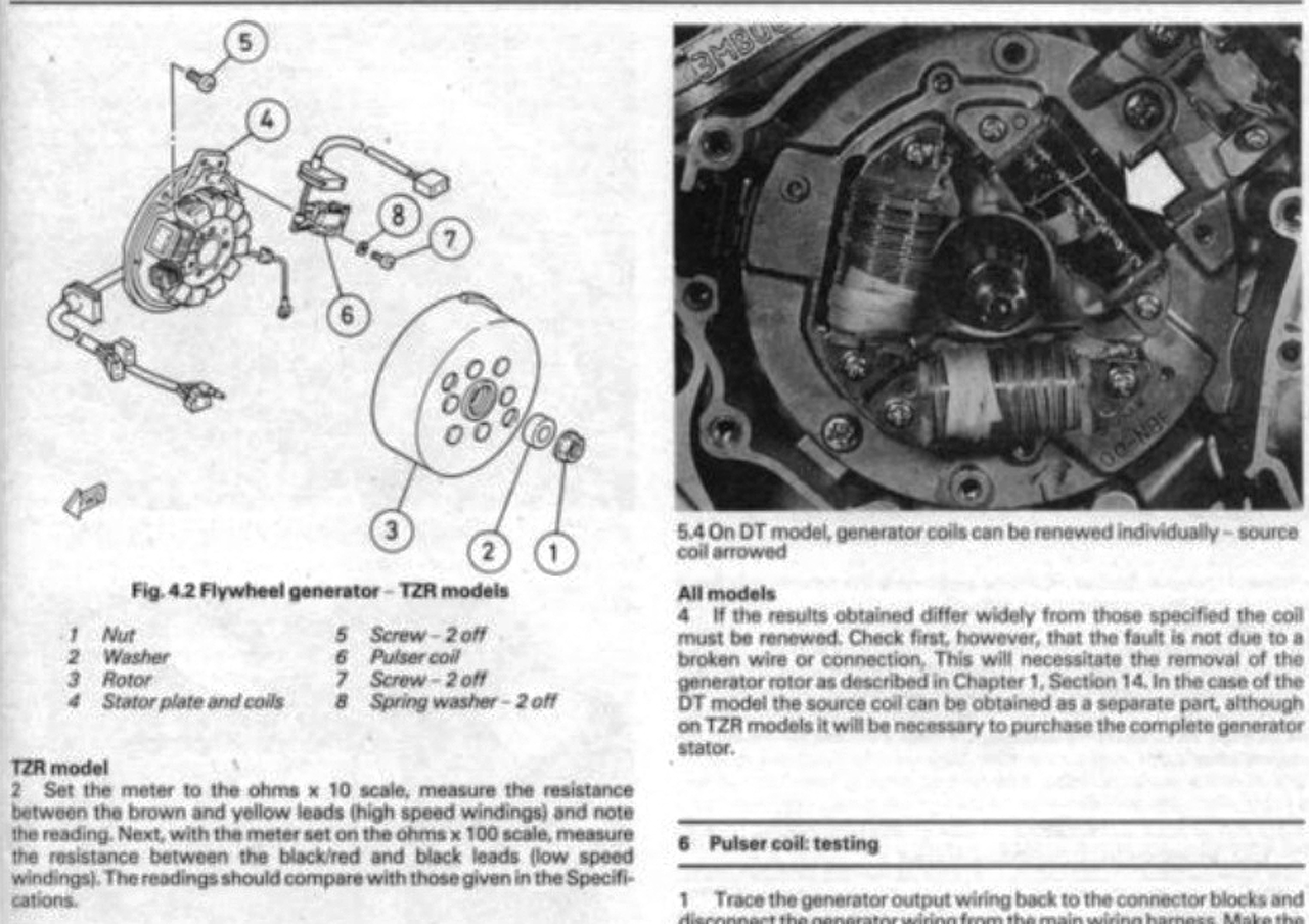

Igen . Kíváncsi voltam a valós leírásra, belenéztem és hát ezt találtam. Ami még fura, hogy a "DT" az egy tekercses a "TZR" több tekercses kivitelű és mintha teljes alaplapcserés volna az egész generátoros rész. Ez utóbbi modellnél nincs külön világítási tekercs alkalmazva a leírás szerint.
(#) mrobi válasza VIM hozzászólására (») Dec 16, 2015 /
Sajnos a TZR-ekből is van több féle motorral szerelt. Meg van belőle 80-as, 125-ös és 250-es is. Nekem 125-ös van 4dl típusú. Ha minden igaz, holnap lesz belerakva, egy másik alaplat. Megnézzük azzal mit csinál.

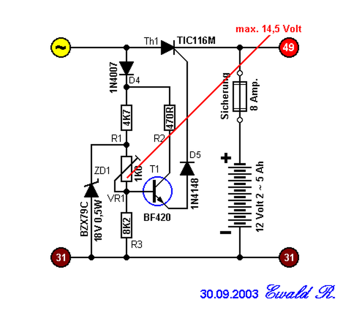

(#) simsons51 hozzászólása Feb 3, 2016 /
Sziasztok. Ezt a feszültségszabályzót hogyan kell átalakítani 12Ah-ás akkuhoz?
