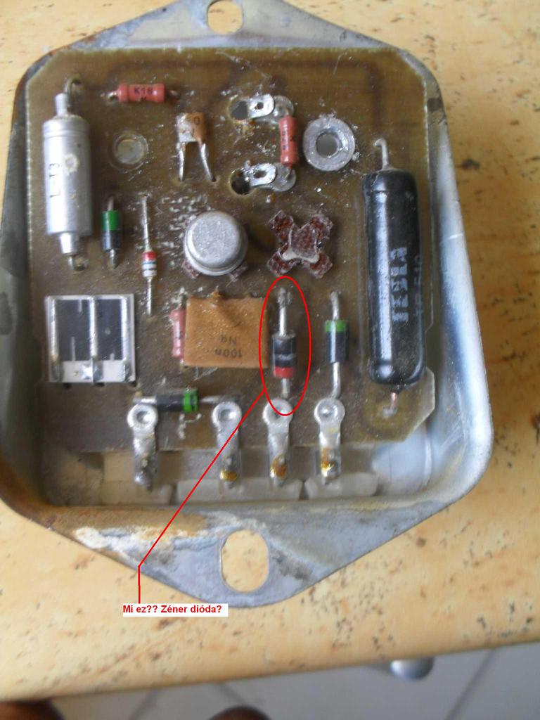

(#) metabo123 hozzászólása Máj 31, 2015 /
Keresném a mellékelt képen látható feszültségszabályzó belső kapcsolási rajzát.
Ez egy 350-es Java-ból való. Sajna meghibásodott, az egyik tranzisztor elpusztult (azt már kiforrasztottam, csere alatt van), valamint a képen pirossal keretezett alkatrész.
A problémám, hogy nem tudom mi lehet az, mit rakjak a helyébe. Szerintem valami zéner lehet, csak az értékét is jó lenne tudni. Kérem, aki tud segítsen!
Köszönettel: metabo123

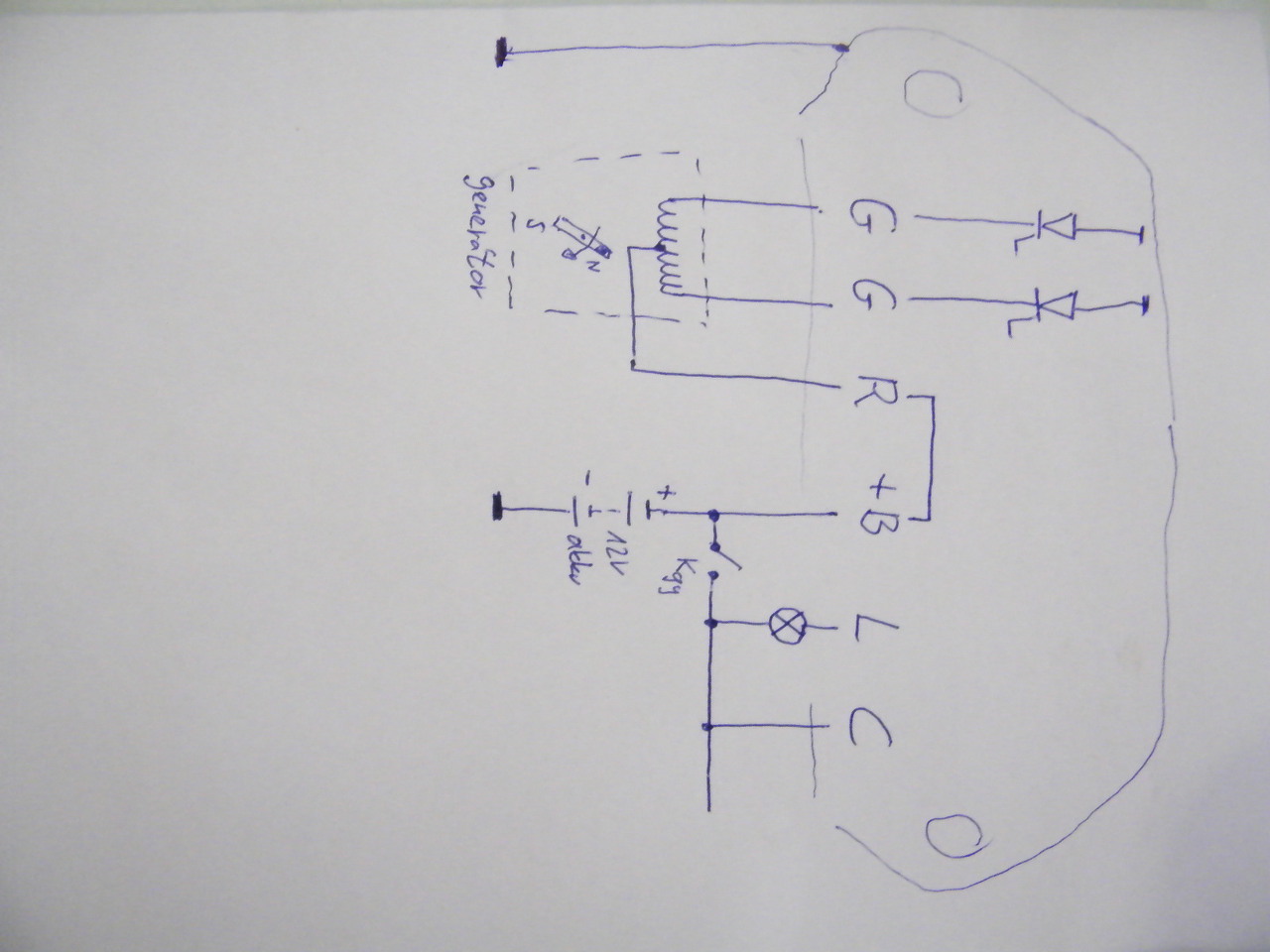

(#) Baxi hozzászólása Júl 31, 2015 /
Hi Mesterek!
Erről tudnátok valamiyen bekötést, vagy esetleg kapcsolási rajzot ajánlani? Elöre is köszönöm a segítséget!
(#) sevenhill válasza Baxi hozzászólására (») Júl 31, 2015 /
Szevasz! Ez "kétfázisú" lendkerék mágnes gerjesztésű generátor szabályzója. A tekercselést kb. úgy kell elképzelni, mintha egy trafó szekunder tekercsén egy középpont kivezetés lenne. A két szélén, ami a G-G kétszeres, a "csillagpont-R" és bármelyik széle közt szimpla feszültséget mérünk. A szabályzó háza a negatív. Ezen van egy-egy tirisztor anódja, ami a G-G re csatlakozik. Az R a +B-n visszajön és az akkura megy, a szabályzó nyák-panelra nincs is bekötve. A tekercsvégek felváltva "tolják" az áramot. A tirisztorok mint vezérelt diódák dolgoznak. Így tud az áramkör szabályozni. A "C" kapcsolt (gyújtás) pozitív, innen veszi a feszültség referenciát, valamint a szabályzó-vezérlő áramkör tápellátását is. Az "L" egy 2W körüli kontrollámpa, aminek a másik fele gyújtás pozitívon van. Lehet, hogy egy mórickarajz szemléletesebb lenne?
(#) Baxi válasza sevenhill hozzászólására (») Júl 31, 2015 /
Szia, igen azt megköszöném
Hát itt a mórickarajz. Annyival kiegészíteném, hogy a tekercselés több sorbakötött elemi tekercsből áll, a lendkerékben is több mágnes van, de leegyszerűsítve így is lehet ábrázolni. Ezt a töltési rendszert (Lombardini) diesel munkagépekben szokták használni, bár én egyszer régi olasz motorkerékpárban is találkoztam ilyennel. Az akkuhoz menő töltőszálban olvadóbiztosító is van, amely megfelelő méretezésnél megvédi a generátor tekercsét egy tirisztor esetleges zárlatánál, mert ha az akkuból vissza tud folyni áram,az leégetheti a tekercset.
(#) sevenhill válasza sevenhill hozzászólására (») Júl 31, 2015 /
Ha esetleg a belső kapcsolás is érdekel javításhoz vagy utánépítéshez, lehet, hogy elő tudok kotorni kapcsolási rajzot is.(Egyszer régebben kibontottam ilyet és lerajzoltam.) Csak ahhoz egy kis türelmet kérek, mert meg is kell keresni.

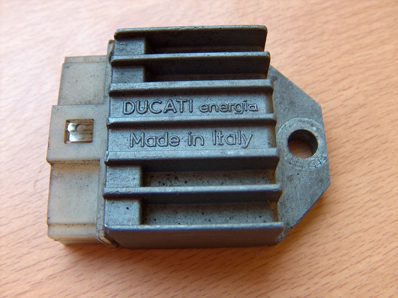

(#) pamacska hozzászólása Okt 28, 2015 /
Hozzáértők segítségére lenne szükségem.
Adott egy simson s51c1 ami ezen rajz szerint van bekötve.
Az érdekelne hogy az EWR és ELBAt ki iktatnám, és megoldható lenne a töltés egy ducati energia gyújtáshoz használatos feszültség szabályzóval?
Esetleg graetz kocka közbeiktatásával.
Vagy valami más módon megoldható lenne?
Köszi..

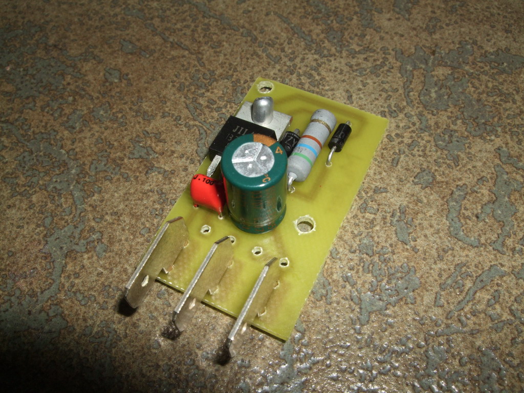

(#) kissattila88 hozzászólása Okt 28, 2015 /
A képen látható fesz szabályzó ha aku felvan töltve le kapcsol?
A hozzászólás módosítva: Okt 28, 2015
(#) Pharaoh1st válasza sevenhill hozzászólására (») Okt 31, 2015 /
Nagyon szépen köszönöm a részletekbe menő leírást. Ennek alapján sikerült a fesz.szabályzó minden pontját kimérni, illetve beazonosítani. Mai napon be is kötöttem az új fesz.szabályzót és újra van töltés a motoron.
(#) VIM válasza kissattila88 hozzászólására (») Nov 1, 2015 /
Szia! Így néz ki megépítve EZ a gyári kapcsolás. A zénerek fogják beállítani a megfelelő töltőfeszültséget.
(#) kissattila88 válasza VIM hozzászólására (») Nov 1, 2015 /
Ezt tudom! Amikor az aksi feltöltődik akkor a tirisztor kikapcsol hogy ne töltse túl az aksit?
(#) mex válasza kissattila88 hozzászólására (») Nov 1, 2015 / 1
Pontosabban: a feltöltött akku feszültségnél a tirisztor nem tud már bekapcsolni.
