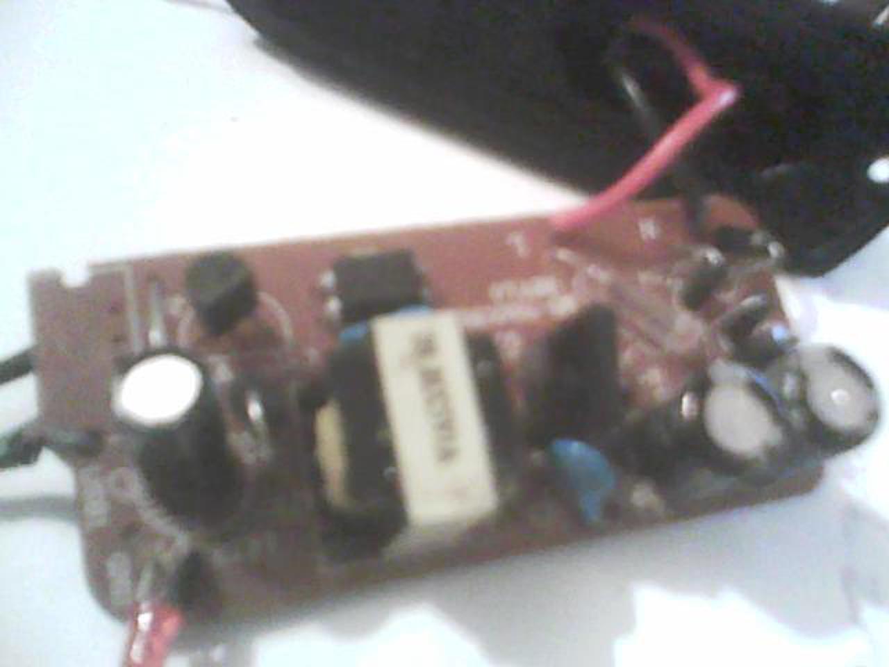

Amikor utoljára használtam az adaptert a pedálhoz akkor nem volt gond. Aztán a kocsma utóhatásai miatt már nem tudtam használni mert a kimeneti oldalon nincs mérhető feszültség egyik lábazat közt se. Jobb megoldás nem lévén egy telefontöltő vezetékét átalakítottam de a kimenetére ráraktam egy nagyobb hangszórót ami zajt jelez a rendszerbe ami a pedál hangjába nagyon csúnyán bezavar. Egy kimeneti kondi csere megoldja a gondot vagy más megoldás kell?
Model: MS-T031BL-D. Elnézést a rossz képminőségért.

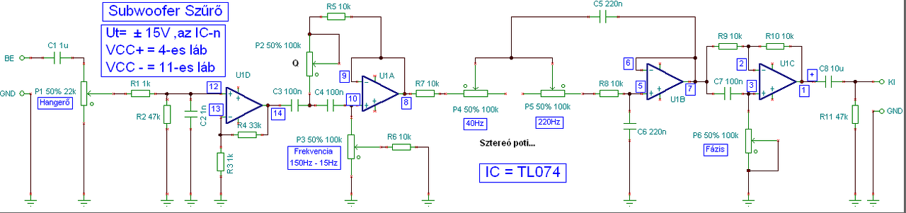

tudna segíteni valaki mi lehet a probléma meg építettem ezt a kapcsolást műveleterősítőnek a problémám hogy mikor terheletlen akkor hibátlanul működik GND hez képest +15 és -15V is megvan ahogy bekötöm elcsúszik a pozítív ág 21V a negatív -8V ra ugrik ha az ic nincs benne akkor is ugyan ezt produkálja valakinek valami ötlete? A hozzászólás módosítva: Márc 5, 2016
