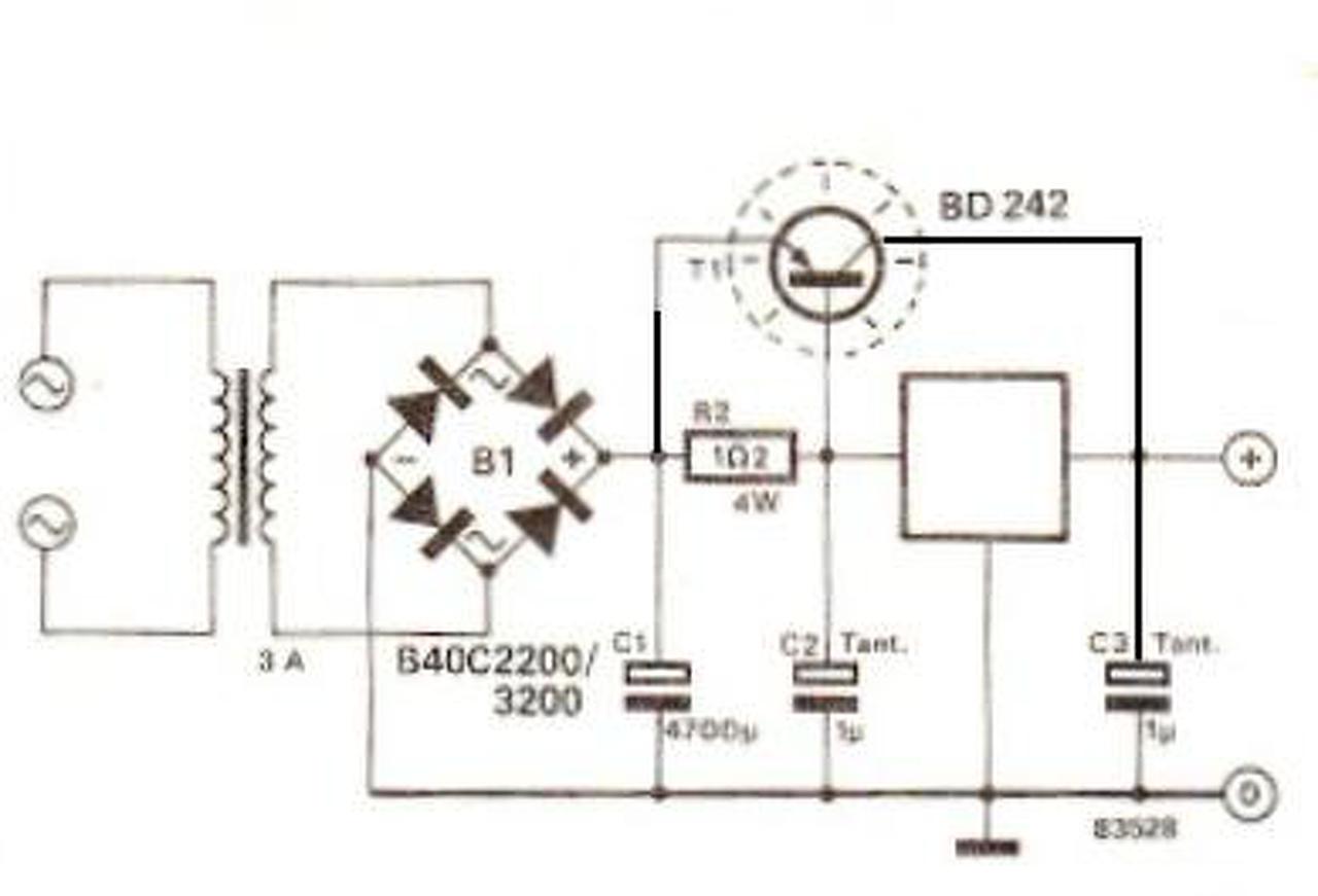

Esetleg van vki Dunaharaszti környékén aki rá tudna nézni erre a ...va áramkörre?
Voltam 3 tv szerelönél,néztek mint a bálám szamara.
(#) Sebi válasza adamsfamily1234 hozzászólására (») Feb 5, 2016 / 1
„az ellenállás az emitter és a bázis között van.Bázistól megy a piros a nagy kondihoz”
Éppen ez a baj. A nagy pufferkondinak direktben az emitterre kell mennie, mert majdan arra fog folyni a nagyobb - "kerülő, rásegítő" - áram. A kis értékű ellenállásod nagyon kicsi...
Ennek a szerepe, hogy a rajta - a kimenő áram által - eső feszültség nyitja majd a kerülő tranzisztort. Mikor is nyit egy Si tranyó? 700mV azaz 0,7V környékén, tehát az ellenállással kell/lehet beállítani azt az áramot, amit még a stab IC fog szolgáltatni. Mivel ő 1 ampert tud, tettél rá kis bordát is, így engedjünk meg 150mA-t. Ohm Gyuri bácsi törvényét segítségül hívva meglesz az érték: R=U/I, azaz 0,7/0,15, ami -szabványos értékre kerekítve 4,7 ohm. Mekkora teljesítményű? P=UxI biztonsággal fél wattos megfelel.
Mielőtt megkérdezed: a rajzon miért 1,2 ohm van? Azért, mert ott 500mA-t engednek az ICn átfolyni, de ehhez a Te bordád kicsi.
A képeden lévő 0,22 ohm 3,1A-t engedne meg az IC-nek, ami attól a hővédelemmel padlót fogna...
Ha valami nem megy elsőre: türelem, hibakeresés. Másodikra ugyanez. Sajnos a saját elkötéseinken sokszor ugyanúgy siklunk át, míg egy külső szemlélő elsőre látja a hibát. (Már ha ért hozzá. A 3 TV-s meg adja vissza a bizonyítványát, ez egy alapkapcsolás.
(#) kadarist válasza adamsfamily1234 hozzászólására (») Feb 5, 2016 /
Akkor mutatom én is másképpen linkelve, hátha így rákattintasz és észreveszed a különbséget: Bővebben: Link.
(#) Sebi válasza kadarist hozzászólására (») Feb 5, 2016 / 1
Hiába, egy kép(-let) többet ér száz szónál!
(#) adamsfamily1234 válasza Sebi hozzászólására (») Feb 5, 2016 /
Működik.Legalábbis 21W terhelésnél 11.80V-ot mértem.
Pompás. Az ellenállást mindenképp cseréld. Addig csökkentheted, amíg nem túl tüzes az IC-d.
És mindent pontosan kövess le, mert többféle rossz bekötéssel is lehet jó kimeneted, de a nagyobb terhelésnél már előjön a hiba.

(#) erbe válasza adamsfamily1234 hozzászólására (») Feb 5, 2016 / 1
Arra sem árt odafigyelni, hogy míg Sebi rajzában a BD242 sima tranzisztor, a BD648 darlington, aminek a nyitó feszültsége kétszerese és van bennük beépített bázis-emitter ellenállás. BD648 Így a rajzon szereplő B-E ellenállás tovább növelhető, viszont a bemenő és kimenő feszültség között nagyobb lesz az eltérés. Ha kis feszültségesést akarsz, egyszerű tranzisztort tegyél be! A stab IC bőven szolgáltat neki bázis nyitó áramot.
Ja, látom már, hogy a nyitó ellenállásod 10 ohmos, ezzel - mivel a tranyó darlington - pont ugyanott nyit, mint a sima tranzisztor a 4,7 ohmmal - amit számoltam.
Úgy néz ki, minden rendben, a graetzet pedig hűteni kell.
Ez a BSS rajz kivételesen nem hibás, egyszerűen odébb lett kötve egy szál vezeték...
R1 jobb lenne 22 Ohm. Több áram marad a stabilizátoron átfolyóból a bázis felé. A BD246, ami a BSS rajzon szerepel, megfelelő, de ezeknek a nagyáramú tranzisztoroknak kicsi az áramerősítésük, nem árt, ha van bőven bázisáram. R2 jó, ahogy van. Az emitter elé mindenképpen kell pufferkondi. Oda kell a 10000 uF. A 7812-es 1-es lábára elég 100 uF.
A 10 Ohm-os (22 Ohm-os ) ellenálláson nagyobb áramoknál a puffer felé ingázó váltakozó áram veszteséget okoz, melegít, ráadásul 100 Hz-cel zárogatja a tranzisztort.
A kimeneten lévő 10 µF-os kondin érdekes jelet lehetne mérni.
Az egyenirányító melegedése ezen az áramon még nem jelentős. Többet is el kell viselnie hűtés nélkül, de ha van rá lehetőséged, tehetsz arra is egy fület.

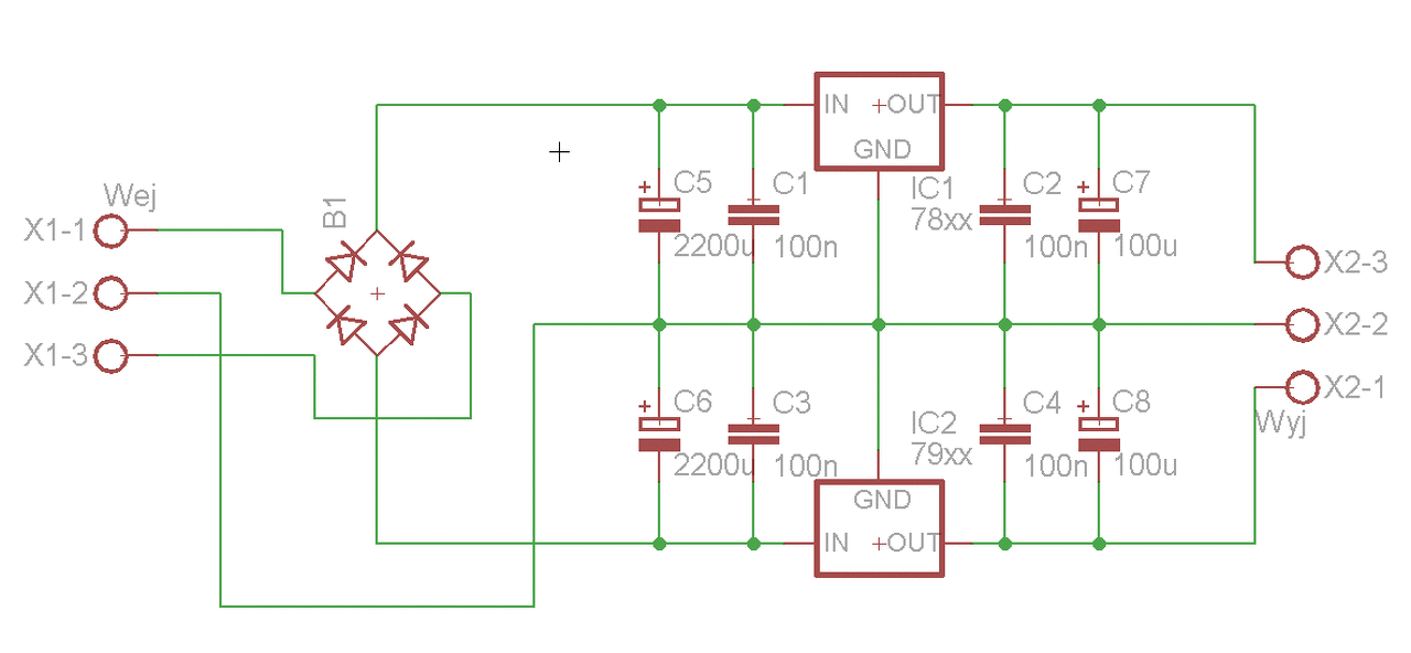

(#) kezdoke hozzászólása Márc 5, 2016 /
tudna segíteni valaki mi lehet a probléma meg építettem ezt a kapcsolást műveleterősítőnek a problémám hogy mikor terheletlen akkor hibátlanul működik GND hez képest +15 és -15V is megvan ahogy bekötöm elcsúszik a pozítív ág 21V a negatív -8V ra ugrik ha az ic nincs benne akkor is ugyan ezt produkálja valakinek valami ötlete?
A hozzászólás módosítva: Márc 5, 2016
(#) reloop válasza kezdoke hozzászólására (») Márc 5, 2016 /
Szia! Bekötötted a trafó szekunderének megcsapolását X1-2-höz?
