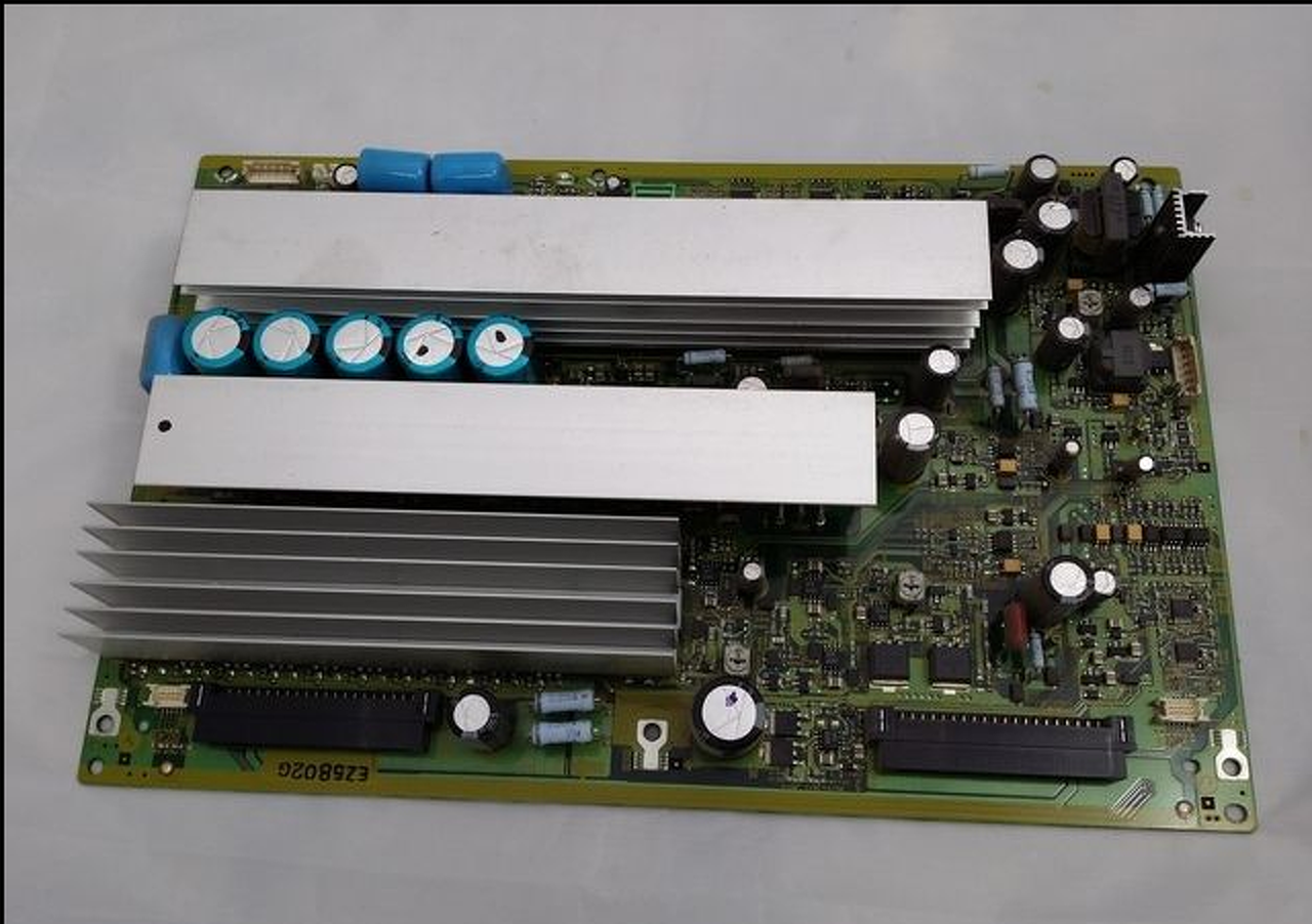

Nagyon az y panelre gyanakszom. Vajon természetes dolog, hogy a hűtőbordája 1-2 perc alatt olyan forró, hogy hozzá se lehet érni? Picit bekapcsolva hagytam pár percre mert a géphez kellett jönnöm. Amikor kikapcsoltam és mögé mentem éreztem, hogy valami nagyon melegszik. Az Y sus panel hűtőbordájához nem lehetett szinte hozzá érni olyan forró volt.
Nem hinném, hogy ez természetes dolog. Legalább is pár perc alatt biztos nem.
(#) eyess válasza Near hozzászólására (») Feb 5, 2016 /
Igen az rendellenes azt az Y modult át kell vizsgálni rendesen..Úgy mint kondenzátorok terén is, és mint félvezetők terén is .
(#) Near válasza eyess hozzászólására (») Feb 5, 2016 /
Akkor eleinte is jó helyen keresgéltem. A rendellenes melegedés alulról érezhető jobban illetve felülről. A Z-SUS ehhez képest szinte éppen, hogy csak langyos lesz ennyi idő alatt. A hűtőborda közepe érdekes módon hidegebb mint az alsó felső rész gondolom ott kevésbé melegszik.
Alul ez a 2 IGBT félvezető van: 2PG001
Valamint ez a Toshiba regulátor: k3880
Utóbbi nem tudom, hogy jó datasheet-e mivel csak a k3880 van ráírva és csak két datasheet et találtam de egyik se csak simán ez. vagy 09 vagy 06 van mögé írva a datasheet en.
Utána nézek neked , de kell az Y modulon lévő számok betűk stb. Tehát a modul Teljes sorozat száma.
Hoppá nézd csak mit találtam neked . Véletlenül nem ez lenne az ?
A hozzászólás módosítva: Feb 5, 2016
Hasonló de nem ugyan az. TNPA3794.
Matrica 1: 0012298
Matrica 2: AB TXNSC1BLTB 00023110600657 T
Más nincs rajta.

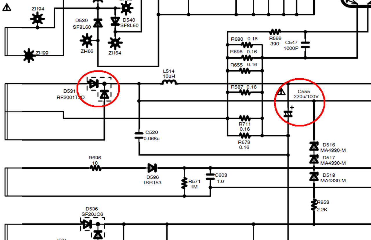

Nem tudom meg van e , vagy feltettem e a táp rajzát azon rajta van az R661 Vlow feszültséget állító trimmer .
A C555 a táp szekunder oldalán az L514 pontjára csatlakozik , hátha , így könnyebben megtalálod.Ha itt nincs mérhető érték , akkor vagy szakad az L514 , vagy a D531 kettős dióda közül valamelyik megadta magát.

ok. C555 meg van. Most már csak az a kérdés, hogy az nálam miért egy 160v 100µF os kondi....
Mond, hogy kétféle verzió létezik ebből a tápból mert akkor megfojtom aki előttem ebbe matatott....Már csak azért is mert akkor lehet, hogy ez okozza én meg voltam olyan okos, hogy egy ugyan olyanra cseréltem ki mert azt hittem olyan kell bele.....
Nem nincs többféle verzió , mert ha megnézed a táp rajz bal felső sarkát , akkor ott vannak azok a típus számok amelyik tévében ezen rajz alapján kell , hogy legyen minden.És ahogy elnézem a tiéd igen csak rajta van. A másik , ha valaki csinálta annak biztos nyoma van tehát látszik ,hogy cserélve lett , vagy nem.Az , hogy most jelenleg olyan kondi van benne amilyen az egy dolog , azt majd úgy is kicseréled , de a feszültséggel mi a helyzet tudsz rajta mérni ?

HA d531 vagy l514 en tudok mérni mondom, hogy mi a helyzet.
Egyébként a kondi forrasztásán látszott, hogy nem gyári. :/
Ez a kondi már általam is cserélve van viszont én szemrevételezéssel cseréltem. Azaz amilyen benne van olyat rakok bele alapon.
Viszont kezdem azt hinni nem ezt kellett volna tennem...
Rögtön megírom mi a helyzet a Vlow-on.
Ok jó a diódán is , vagy az L514 en is ha ott tudsz mérni ahol könnyebb.
73V helyett 66V nagyon gáz.
Szerintem az a kondi baromira de nem oda való.....Megfojtom mondom én.
Azért még meg próbálok állítani rajta hátha be tudom de azt a kondit sprintben cserélem 220µF osra ha van itthon.
