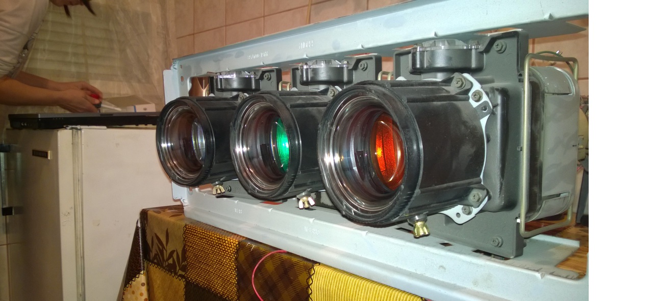

Sziasztok! Van nekem egy lg re39... projektoros tvm az vele a gondom hogy elég fényes és kontraszttalan a képe hiába álitgatom. De mivel megvan mar vagy 10 éve arra gondoltam ki kéne mar takaritani. Szerintetek varhato nemi kep javulas utana? ill. Mire kell oda figyelni hogy ne menjen el a konvergencia,mivel erdemes takaritani a lencseket a tukroket? Elöre is köszi a valaszokat!
Izopropil-alkohollal (IPA) érdemes takarítani, amit szöszmentes kendővel viszel fel a felületre.
Szia! Köszi a valaszt. Magát a plexi hátulját is lehet ezzel takaritani vagy azt megmarja? Ahoz lehet elég a sima ablaktisztito!?
Sziasztok. Megtakaritottam a tv-t a harom lencse nagyon csunya volt szinte tej feher a tukor nikotinos ami a cigi miat nyilvanvalo 10 11 ev utan a plexit csak ecsettel leporoltam nem mertem tisztitoszerrel ra menni. Sokkal jobb lett a kep de egy valami nem valtozott sajnos,olyan mintha nagyon vekonyan szellemkepes lenne. Ami igazabol csak akkor nagyon zavaro ha a menuben vagy ha barmien szoveg van a kepet mert kicsit kontraszttalan akkor olyan mintha a piros szin kicsit arreb lenne. Ezen szerintetek erdemes allitani vagy lehetetlen es csak elfogom rontani ha akarok allitani a lencse szogen?! Elore is koszi a hozzaszolasokat.

Már mindenhol keresgéltem, de sehol nem találtam választ vagy segítséget határokon belül. Adott egy Sony KDF-E50A11E 3LCD projektoros tv. Egy úgynevezett "fényerő növelő" lencse és a kék polárszűrő a kék lcd chip előtt meg van égve. A első kérdésem az lenne, valaki tud e polárszűrőt, vagy pontos típust róla, ha csak a fóliát szeretném beszerezni, mert a gépkönyv nem tér ki az optikára részletesen ? A másik kérdés,hogy a fent említett lencse hiánya a fényáram csökkenésén kívül okoz e más problémát? Köszönöm előre is,ha valaki tud nekem választ adni.

Beleszaladtam én is ilyenbe, jó megoldást még nem találtam, de meglepően jó eredményt lehet elérni ha lepucolod a felégett részt a polárszűrőről. A műtét után a kis lapocskát tudod ellenőrizni a számítógép monitorod fehér háttere előtt forgatva. Mindenféleképp kényes kérdés a visszaszerelés, nem véletlenül lehet kicsit állítgatni a dőlésén. Opció lehet még egy kijelzőből bontott lapocska beszerelése, de ott is a pontos beforgatás a gyenge pont. A szellőzőrendszerét is érdemes kipucolni, feltételezhetően a levegőszűrő 20 éve gyűjti a port. Nem közvetlenül tartozik a hibához, de felmerült a kérdés hogy egy 20w-os hidegfehér led az izzó helyett... elvileg örök éket
A kijelzős dologra én is gondoltam már,de vajon mennyiben különbözik egy alap polárszűrő mint ami ezekben van? Ugye mind a 3 más színekért felel, nem teljesen világos ez a része az optikának, az lcd blokk pontos működési elve. Gondolom én nem mind egy milyen szűrővel helyettesíteném. Arra van tipped/ tapasztalatod mivel lehetne kiváltani? Találtam amúgy, lehet rendelni hozzá,de mind a 3at együtt ami kicsit húzós. A hűtését kipucoltam, szerintem előttem senki nem nyúlt hozzá, azért égett szét minden. A lámpa dologgal sufnituningot nem próbálnék ki mert,ha nincs fókuszban rendesen akkor nem lesz jó. Olvastam,hogy volt aki próbálkozott vele,de a fényerő sem volt kielégítő.

A féláteresztő varázsüvegek amúgy is szétszedik a fényt különböző színűekre, ezt kipróbálhatod ha belevilágítasz egy ledlámpával, a szinezés a polárszűrőn már csak extra (szerintem). Persze minden ami eltér a gyári megoldástól minőségromlást okozhat, kérdés mekkorát. Egy próbát megér, másrészt nem vetném el a megégett lap "javítását" sem. Kárt már nem tudsz benne okozni, már próbáltam nekem működött. Eredmény : vissza jött a kék és normál használatnál nem volt észrevehető a "tuning". A kiváltást még nem próbáltam de muszáj lesz mert 1 db hiányzik (naná hogy a kék) Első nekifutásból a színezetlen lcd polár lesz az áldozat. És még mindig a pontos beszerelés a gyenge pont (ha teljesen fotdítva rakod be negatív képet kapsz ![]() A nem volt fókuszban.... hisz az első lencse csupadudor, (ezért a szóért egy optikus tuti megkövezne) az utána következők egyengetik, a led megválasztása színhőmérsékletben és fényteljesítményben fontosabb lehet. Nomeg átverni a TV-t hogy van benne izzó
Igen abszolút igazad van, én is végig vizslattam már a legtöbb oldalt ami a 3lcd-vel foglalkozik és teszteltem natúr lámpával is, miképpen lesz a fényből az RGB ![]() ![]() ![]() Olvastam valahol, akinek sikerül a led dolog és minden megoldható (átverni a ballastot stb. ),de az volt a tapasztalata a leddel kepcsolatban,hogy nem volt olyan fénye mint az izzónak. Olyat is találtam aki rosszul fókuszált izzóval találkozott ( új ) és ebből adódóan égés lett a végeredmény. Amúgy a tv-m kistestvérét sikerült megszerezni, kialvós lámpa hibával. Abból lett másik lencsém (aminek a pontos nevét még mindig nem tudom) ,a kicsikén fogok tesztelgetni amint lesz időm és működésre tudom bírni. Ami negatívum számomra,hogy hiába kerestem fel optikai céget ( válaszra sem méltattak ), projektor szervizt ( nem egyet ) ,sehol nem kaptam segítséget. Akinek ilyen tv-t szerez, magára van utalva és az ilyen jó fórumokra ![]() |
