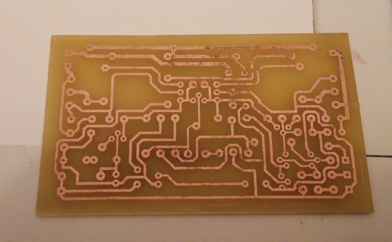

Elkészültem a Dansk végfok "rendberakásával". Minimális módosítások mellett 5V-tal magasabb alacsony torzítású kimenőfeszültség, jóval stabilabb működés. Terveztem hozzá egy egyszerű védelmet is, ami utólag könnyen beépíthető és működik is, amit 3 óra rövidzárral + max. hangerővel teszteltem is! Rövidesen közzéteszem a rajzokat, csak gyógyuljak ki az influenzából

Megcsináltam a módosított végfok rajzát védelem nélkül (azt majd később). A pirosan szedett alkatrészek kerültek módosításra!!! A TR7-8 cseréje mindenképpen indokolt, mert az eredeti tranzisztorok nagyon alul vannak méretezve!
R5 680R => 1k
R14 1k2 => 2x 1N4148
R15 10R => 68R
C2 polaritása meg lett fordítva a gyárihoz képest!
Cx 470nF alulról lett beépítve SMD kerámia multilayer kondenzátor
TR7 BFR40 => BD139-16 Fontos!!!
TR8 BFR80 => BD140-16 Fontos!!!
(#) fupeter válasza bekeipeter hozzászólására (») Jan 16, 2016 /
A 2db diódának mi az értelme, ha szabad kérdeznem?
(#) bekeipeter válasza fupeter hozzászólására (») Jan 16, 2016 /
Az áramgenerátor karakterisztikáját linearizálja, ezáltal közel 5V-tal nagyobb kimenőfeszültség vehető ki a végfokból vágás-mentesen. Az eredeti állapotban -12V-nál elkezdi vágni a negatív félhullámot, míg a diódákkal ez csak 18V-nál következik ez be szimmetrikusan a pozitív félhullámmal.
Gratulálok, ez igen! Nagyon pontos a nyákterv!

Nagyon szép. TR9 kivezetései fordítva vannak jelölve.
(#) bekeipeter válasza fupeter hozzászólására (») Jan 17, 2016 / 3
Kicsit belenyúltam, utólagos engedelmeddel. Elméletileg nem maradt benne hiba, de azért te is nézd meg. Módosítottam a meghajtó tranzisztorok hegyét és a C5 kondinak is kétfajta lehetőséget alakítottam ki, és egy kicsit formailag is átrendeztem a szebb látvány kedvéért.
(#) fupeter válasza bekeipeter hozzászólására (») Jan 17, 2016 /
Hát ez tényleg szebb A meghajtókat érdemes hűteni? Valamint a C5 helyére mindenképpen fekvő kondi kell? (Drágább és ritkább is sajna)
A meghajtók nem igényelnek hűtést, a C5 helyére be lehet tenni az álló kondit is, a nyák úgy lett módosítva, ekkor a + lábhoz a panelon be kell tenni egy átkötést.
(#) fupeter hozzászólása Jan 28, 2016 /
Íme az új végfok panel. Az gáz ha egyelőre a működő bal oldalt nem ültetem át az új panelra csak a jobb végfokot?
