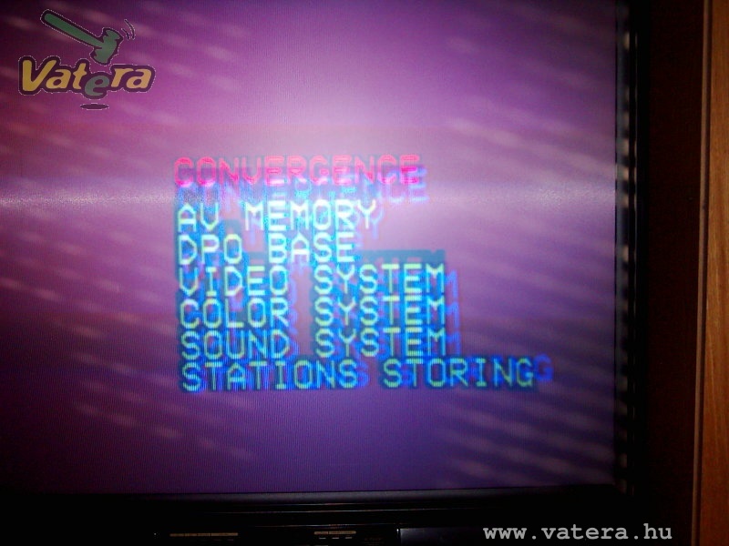

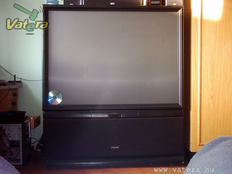

sziasztok!
lenne egy kérdésem.. a közeljövőben ugynéz ki, hogy tudok szerezni egy projektoros tv-t. van egy hibája. a projektorok minden szálitás után elmozdulnak, és nem egy pontba vetitenek. állitolag be lehet állitani, és már sokszor be is állitatták. állitolag 56db potméterrel lehet belőni.
a kérdésem az volna, hogy valaki csinált e már ilyet? én is meg tudnám csinálni? vagy ha beviszem egy szerelőhöz mennyiért rakná helyre?
Nagyon köszönök előre is mindent!
Üdv.: Zoli
(#) waterbear válasza q765 hozzászólására (») Márc 6, 2008 /
Én a helyedben nem merülnék bele a potik tekergetésébe... amúgy nem állítódnak el a projektorok, hacsak nem talicskán szállítják macskakövön, ez hülyeség.
A helyváltoztatás némi konvergencia utánállítást tesz szükségessé, de azt megtalálod jobb projektoroknál a menüben.
Ha van ismerős szerelőd, és jó a barátság, a tekergetésed talán több láda sörért helyre hozza, ha máshoz viszed, olyanhoz vidd, aki műszerekkel is rendelkezik ehhez, mert másképp sosem lesz tökéletes. Ha meg belebújsz kíváncsiságból, akkor minimum a portalanítást végezd el a képernyőn belül is, és a projektorokon is. Lesz némi változás a képen

aztmondja, hogy olyan a projektorok felfügesztése, hogy elálitodik.ez egy 6 éves tv, 120centis képátloval, és 120 kilogramm az össztömege.. pioneer. nem értek annyira hozzá.
szerinted érdemes vele csesződni? vagy hagyjam a fenébe..
az árat azért kérdeztem, mert egy projektort adnék neki cserébe érte, izzo nélkül. és annyit kellene ráfizetni neki, amennyit a szerelő kér ezért a beállitásért..
szoval van valami ötletetek, hogy mennyiért állithatnak be egy ilyet.. nemnagyon találtam itthon a városban szerelőt(szerencsére még nem volt semmilyen gondunk mostanában tv.kel..koppkoppkopp..)
(#) aflmor válasza q765 hozzászólására (») Márc 6, 2008 /
Típusa? De 6 évesben, már szinte összesen nincs ennyi potméter, nem hogy a képbeállításokhoz! Ezeket már szervízmenűből kell állítani. :yes:
(#) q765 válasza aflmor hozzászólására (») Márc 6, 2008 /
na meglestem.. szüleimnek van egy lg projektorosa, kb 4 éves, és azt már menüből lehet állitani. egy keresztnél kell kalibrálni. de viszont amit cserélni szeretnék, ott azt irta, hogy neki egy kedves barátja szorakozott vele egy ideig még be tudta állitani.
valoszinűnek gondolom, ha a menüében lehetne beállitani nem ugy árulná a készüléket, hogy hibás.
(#) q765 válasza q765 hozzászólására (») Márc 6, 2008 /
pioneer sd-t 5000
no ez lenne a tv, és a képe....
Az eladónak, szintúgy fogalma sincs a projectorról. Azok a CRT csövek úgy oda vannak rögzítve, hogy még! (ha kell, lefotózom holnap) És ha mégis lenne mechanikai elmozdulás, azt nem egy kazal potméterrel kellene helyrehozni. :no: Van azon egy szép kis menűpont, és ott kell. ...csak hát, (mint írja) "...távirányitoja nics meg de a készülék müködésében nem határoz semmit..." Pedig minden beállítás arról menne... (gondolom, nem véletlen dobták ki, tőlünk nyugatabbra)

Amúgy, a szervízkönyve, -a 19. oldalon- leírja hogyan kell állítgatni
na látom mostmár... nemértem miről beszélt.. hogy milyen potikat akart csavargatni..... nos.. hogyha az irányiton tudok csinálni nyilakat ehhez, akkor valoszinű, hogy be is birom állitani...?.. nem?..
Ezt már nem tudhatom innen megitélni :no: ...talán igen, talán nem. De ha ennyi az összes hibája, akkor miért az a "szerelős mizéria", amiről a tulaj beszélt? Kicsit zavaros.
