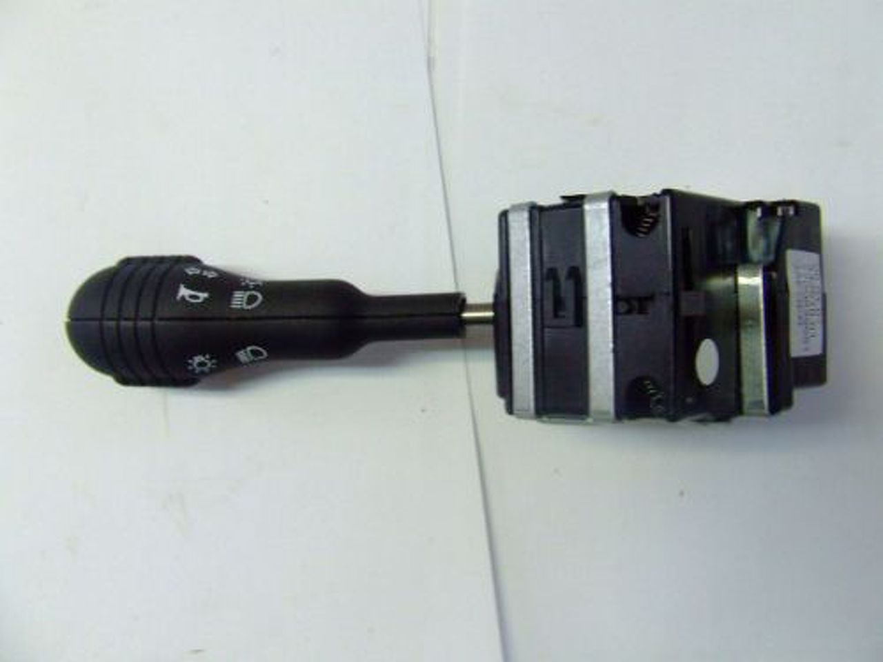

Van egy első generációs Renault Twingom, aminek a kormánykapcsolója romlott el, a reflektor nem marad bekapcsolt helyzetben, kapcsolás után rögtön visszaugrik. Lehet ezeket javítani, felújítani, vagy ne is próbálkozzak ilyesmivel és inkább vegyek egy bontottat? Azért is fontos, mert mindennapos használatban van a kocsi, ha tehát a javítás során valami szétugrik és nem tudom újra összerakni, az probléma. A választ előre is köszönöm.
Még újan sem tragikus az ára, vennék bontottat, ha van.
