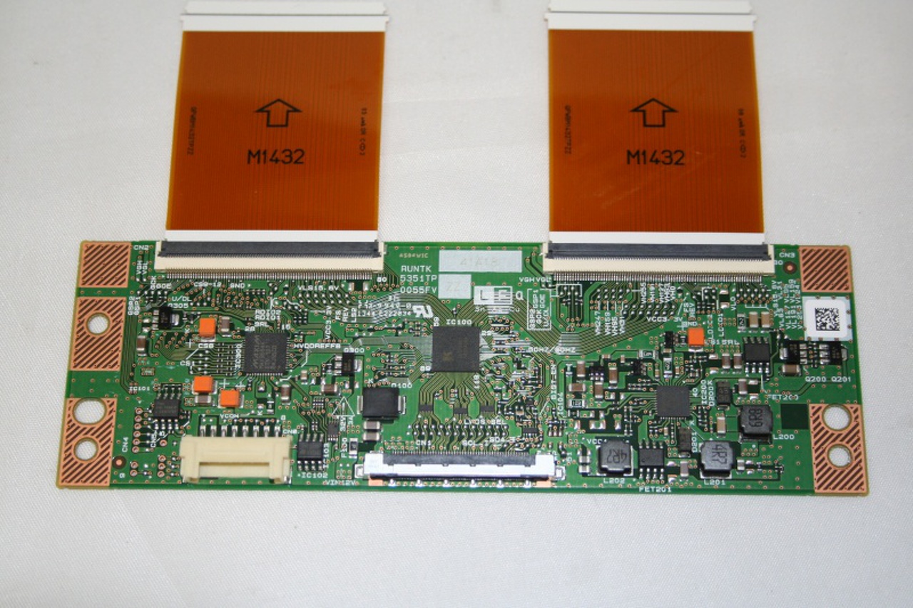

Hozzám került egy Samsung UE32F5000AW csoda. Nem működik az LCD, a TV bekapcsol, hang van, háttérvilágítás működik, feszültségek jók. Hibás a tcon panel. RUNTK 5351TP Olvastam, hogy az ISL98602IRAAZ power ic rossz jarta, mert csak 12V van a panelen, más nem. Rendeltem új IC-t, csere megtörtént. Megjöttek a feszültségek a panelen de még mindíg nincs kép. Néhány újraindítás után, már eltüntek a feszültségek, gondoltam meghalt ujra a power ic, rendeltem mégegyet, most feltettem azt, és ugyanugy semmi. Majd találtam egy kiégett biztosítékot, csere, az ISL feszkó alá került, enyhén melegszik, de feszültség ugyanúgy nincs. Valakinek ötlet? (Gondolom tcon csere egyben, de azért ilyen könnyen nem adom fel, hátha... )
Mi régebben nagyon nem bűvészkedtünk a t-connal, csak ha a gamma IC volt rossz egyes esetekben a biztosíték elfáradt.
Nem tudom melyik fajta ez a kijelző de még egy panel lesz ahova a két szalagkábel felmegy ott nézd meg a kondikat ha van nem e valamelyik zárlatos. Gondolom a jobb oldali IC-t cserélted az a táp, a bal oldali a gamma IC. Ha van rajta e2prom az is lehet már hibás ha kapott egy kis pofont a tápról, de maga a kijelző is. Közben megnéztem e2prom bal alsó sarokban.
Akkor is melegszik az IC és nincsenek feszültségek, ha nincs rádugva a kijelző? (terhelés nélkül tulajdonképpen)

Több panel nincs ezután, egyenest megy az lcd-re a két szalagkábel, vagyis maga az lcd két darab lvds panelére. De ott rend van. Kijelző hiba kizárva, volt nálam ilyen tv nemrég, kaptam az alkalmon és átraktam a tcon-t próbára, volt kép. Igen a jobb oldali volt cserélve, amugy a gamma ic sem kap tápot. Se az eprom. A gamma ic mellett, jobbra van egy tranyó, attól kapna tápot, de az sem nyit ki. Mérésre jónak tűnik. A hozzászólás módosítva: Márc 10, 2016
Bocsi ezt nem írtam most, az ic-n szerintem még a hőlégfuvó melege volt.
Egy fél órája megy a tv, de jéghideg a panelen minden. |
