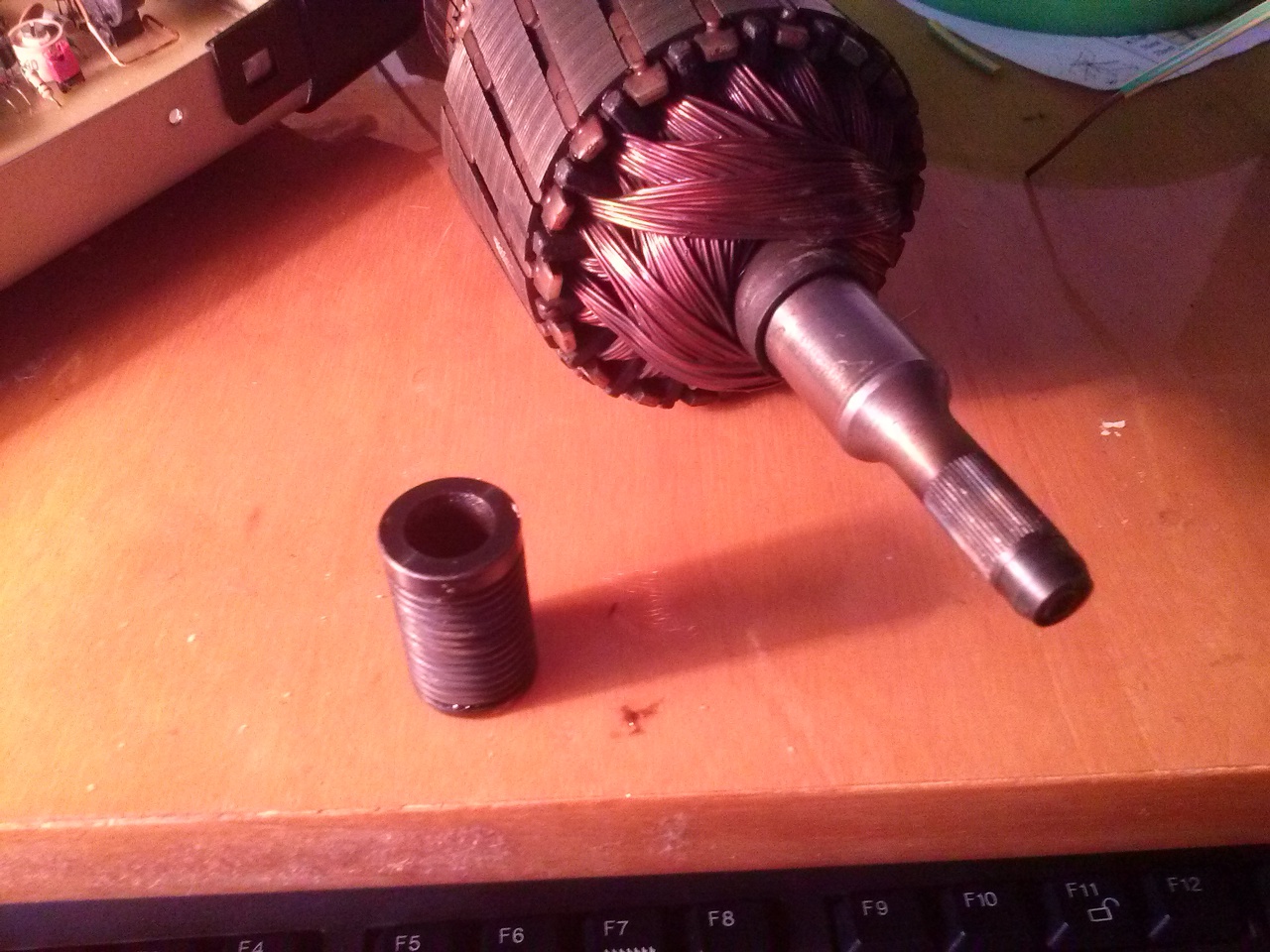

Igen, zörgött ez is, és a másik oldalon levő is. Ez most lett melegítve, szóval ez már nem zörög de mindenféleképpen cserés...

Nagy lehúzóval próbáld csapággyal együtt lehúzni. Úgy, hogy melegíted rendesen a szíjtárcsát.

Lehet, sőt valószínű, de ezzel már nem sokra megyek. Lényeg le kell szedni a szíjtárcsát valahogy, és aztán kicserélni a csapágyat. Ehhez már kaptam tanácsot, majd meglátom hogy sikerül.

Én elég sok ilyen motort építek be mini esztergába,úgy tudtam csak leszedni a hosszbordás tárcsát,hogy millis lappal felhasítottam az oldalát,és akkor is nagyon ragaszkodott a tengelyéhez! Úgy hogy azóta inkább már rajta hagyom,és arra gyártok ékszíj tárcsát.

Én esztergáltattam egy csomó ilyen tárcsát (fillérekért megcsinálták). Az eredetit flex-el vékony koronggal hosszába átvágom, majd kap új tárcsát.

Minek azt szét vagdalni???? Rendes lehúzó kell hozzá, és kb 25másodperc és lent is van.
Heti szinten 10-15darabot is sokszor megszerelek, így már egy párat csináltam.
Melegíteni nem szabad, mert egy elég érdekes porkohászati úton készült anyag, így ha melegíted akkor inkább csak "ragad" a tengelyre....
Ha pedig "sima vasból" van akkor sincs értelme melegíteni mert a tengely is az....
Esetleg vissza tenni egyszerűbb melegen.

Küldök néhány példányt, befizetek, ha azt egy sima körmössel lehúzod. Melegíteni meg ésszel kell, gyorsan, nem szétégetni.
(#) botesz válasza stevepapa hozzászólására (») Márc 10, 2016 /
Sem lehúzó sem melegítés nem kell neki hanem egy rendes prés.Kollégámnak az van és fél perc alatt leszedi vele a szíjtárcsát is.
(#) stevepapa válasza botesz hozzászólására (») Márc 10, 2016 /
Ezt írtam az elején, csináltam 2 tonnás olajemelőből, különböző átmérőkhöz. De sokszor a 2t-s igen gyenge volt. A prés készítése előtt volt minden. Sajnos nem mindenhol van megfelelő eszköz, hiába írják az "okosok", hogy mi kell hozzá Persze az, ha van, ha nincs meg ott a fejed, gondolkodj

Köszönöm a tanácsokat, megfogadva, és kicsit átgondolva őket íme az eredmény.
Szerintem a neheze meg van lehet összerakni, és örülni az eredménynek.

Összeraktam, úgy tűnik minden rendben, Kicsit hangos egyenlőre ezzel a 2 új kefével, de remélem hamarosan bekopik. A centrifugát még nem akartam próbálni had tekergesse a dobot addig is kopnak valamennyit.
Szerintem rendben lesz, de majd az idő megmondja.
