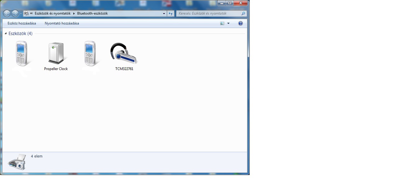

Ezt a modult,hogy tudnám úgy beállítani,hogy a Gép Com porton ismerje fel úgy mint EZT ? Addig sikerült eljutnom,hogy terminál programból mindent tudok a modulon állítani,de csatlakozni csak akkor lehet a modulhoz ha Command módba van és kiadok neki egy "A" parancsot,utána egyszer tudok rá csatlakozni,ha megszakítom a kapcsolatot akkor ismételten kell neki az "A" parancs. Attól tartok,hogy ez a modul nem is használható az órámhoz.
