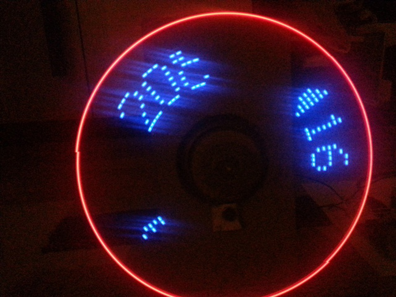

(#) attika hozzászólása Márc 23, 2016 /
Kb egy órás keresgélés után feladtam mert semmit nem sikerült találni arról,hogy mit jelenthet a hőfok után az a kis félhold meg a 16,pár órával ezelőtt még telihold volt és 15,azelőtt meg 14.
Valaki meg tudnám mondani nekem??
Van még egy két dolog amit nem értek,hogy mit írhat ki,de azokat most nem sikerült előcsalogatnom.
(#) patexati válasza attika hozzászólására (») Márc 23, 2016 /
Holdnaptár
olyan videófejjel találkozott már valaki,hogy van egy vezérlő IC-je a fejen is meg a videó alaplapján is??? Most akkor melyiket használjam,vagy mind a kettőt?? A fejen van egy M51712FP,az alaplapon meg a szokásos,BA6229, mind a kettő motor driver az adatlap szerint,és ami érdekes,hogy van is köze egymáshoz a kettőnek,mert a fejtől az alaplapig vezető kábel a BA6229-re megy rá
A képen a bekarikázott részre megy a motor.Próbáljam meg elindítani csak a fejen lévő vezérlővel,vagy mentsem ki az alaplapon lévőt is és azzal együtt próbálkozzak??
(#) attika válasza patexati hozzászólására (») Márc 23, 2016 /
Köszi,és értelmezni,hogy kell??? Félhold az addig oké,de a 16 az mit mutat?? mert kb 3óra lefolyása alatt lett a 14-ből 16.
(#) Hp41C válasza attika hozzászólására (») Márc 23, 2016 /
A hold fázisát akarta volna megjeleníteni. A félhold azt jelezné, hogy a hold dagad vagy fogy. az egész kör a holdtöltét jelentené. Mégis igaza lehet, mert Húsvét a tavaszi napéjegyenlőség (2016 -ban március 20.) utáni első holdtölte (március 23.) utáni első vasárnap van.
