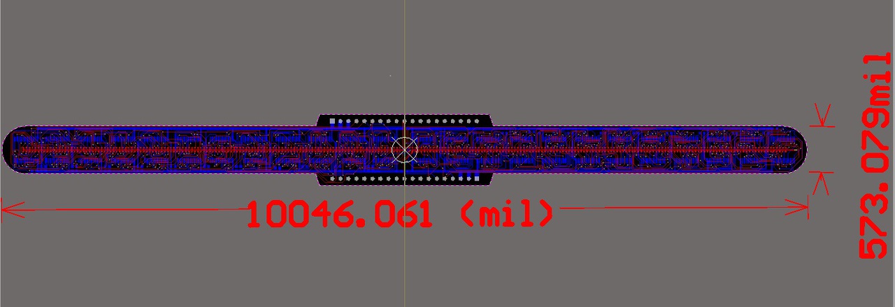

Meggyőztél kétlapátos lesz. Hamár úgyis sikerült két layer en megoldani, amit megspóroltam a nyákon azt ráköltöm a másik lapátra. 2x64 led rgb, teszek rá egy mz picet hogy legyen kakaó is és lehessen önálló sw-t is írni hozzá ha épp az kéne a raspberryis megolás helyett. Lehet gondom lesz a dupla energiaigénnyel....
Azon agyaltam,hogy ha a két szárny közt el van tolva a raszter egy led méretet és ugye 180 fokot is a másik szárnyhoz akkor,hogy viselkedne ha úgy lenne vezérelve a két szárny,hogy amíg az egyik a páros sort vetíti addig a másik oldalon a páratlan lenne meghajtva tehát csak 180 fokos lenne az offset.Midig lenne led mindegyik oldalon meghajtva de váltott sorban így a villódzás ugyanaz lenne szinte mintha minden ledet kihajtanánk de ez felesleges mert az emberi szem relatívan lassú, Ez az alapötletem de lehetne ezt variálni még és szerintetem a 64 ledes táp és fele fordulat elegendő lehet.A ledeket eddig sem kellett kihajtani max kicsit jobban meg kéne őket járatni.

Az MCU egy öcsipanelenel lesz a rotor alatt kb 5cm átmérőjű kör. Simán tüskesorral összekötve a két panel. Így könnyű variálni a táp és MCU részt a led panel újragyártása nélkül.
Igazából fi..om sincs hogy fogom beültetni. Majd gyúrok a szemere egy kis sörrel ![]() Ugye egyszer már sikerült 64 ledes RGB-t beültetni az sem volt nagyobb.....pont ua. a LED méret. Most az jön hogy kb 1 hétig minden nap nyák check hibák után kutatva.....A fene megeszi akárhányszor nekifogok mindig találok hibát...Így nem merem beküldeni gyártásba még. A hozzászólás módosítva: Márc 22, 2016
Jó választás az "öcsipanel"! Magukat a ledeket pasztával és meleglevegővel kéne felrakni szerintem (én a te 67 ledes mintádra készültet is azzal raktam fel) úgy aztán jól vannak pozícióban csak megfelelő makróval készüljön a terv. A soklábúakat viszont én hagyományosan forrasztottam be mivel annál a pasztasablonnal is volt,hogy összefolyt..Jó minőségi fluxot neki az a titka!Nekem is romlott a szemem az utóbbi évben úgy látszik ez a korral jár.. Azért nem írtam,hogy segítek beültetni mert régen csináltam már ilyen méretben félek,hogy nem menne rendesen.

Nem nagyon megy nekem a levegős forrasztás. Párszor próbáltam de pákával ügyesebb vagyok.
Volt hogy elfújta a levegő a cuccot ![]() Gondolkoztam még hogy a tüskesor legyen kör alakú és akkor akár elforgatva 90fokkal felrakható lenne még egy rotor ha épp az kéne , lehet áttervezem azt a részt
Fel kell melegíteni akár egy vasaló talpán a nyákot 100-120 fokra azt úgy lehet beforrasztani finom légáramú levegővel. Alámelegítés nélkül nem jó..Érdemes az utólagos bővítésre gondolni most még időben vagy vele..
Megaztán kéne akkor stencil is , az megint sok píz
A legjobban az alkatrész pontos felhelyezésétől tartok nem is a forrasztástól. 127 ledet nagyon nehéz pontosan vonalban felrakni.
Nem igaz! Ha jó a maszk és sablonnal felpasztázod szépen fel kell a ledeket helyezni majd azok szépen a pontos helyükre mennek a melegítéskor! Szinte élvezet mikor melegíted és megy a helyére

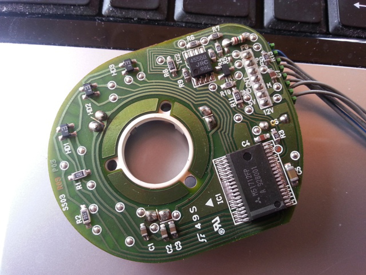

olyan videófejjel találkozott már valaki,hogy van egy vezérlő IC-je a fejen is meg a videó alaplapján is??? Most akkor melyiket használjam,vagy mind a kettőt?? A fejen van egy M51712FP,az alaplapon meg a szokásos,BA6229, mind a kettő motor driver az adatlap szerint,és ami érdekes,hogy van is köze egymáshoz a kettőnek,mert a fejtől az alaplapig vezető kábel a BA6229-re megy rá
![]() A képen a bekarikázott részre megy a motor.Próbáljam meg elindítani csak a fejen lévő vezérlővel,vagy mentsem ki az alaplapon lévőt is és azzal együtt próbálkozzak??
